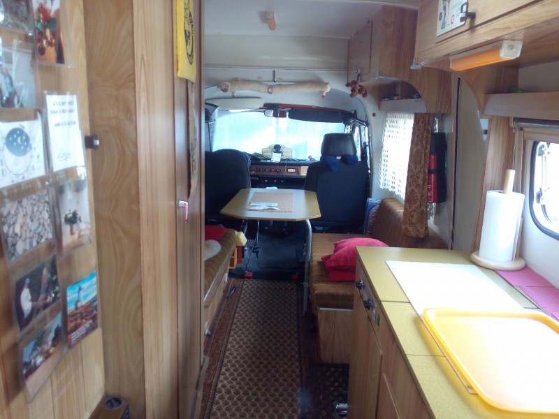

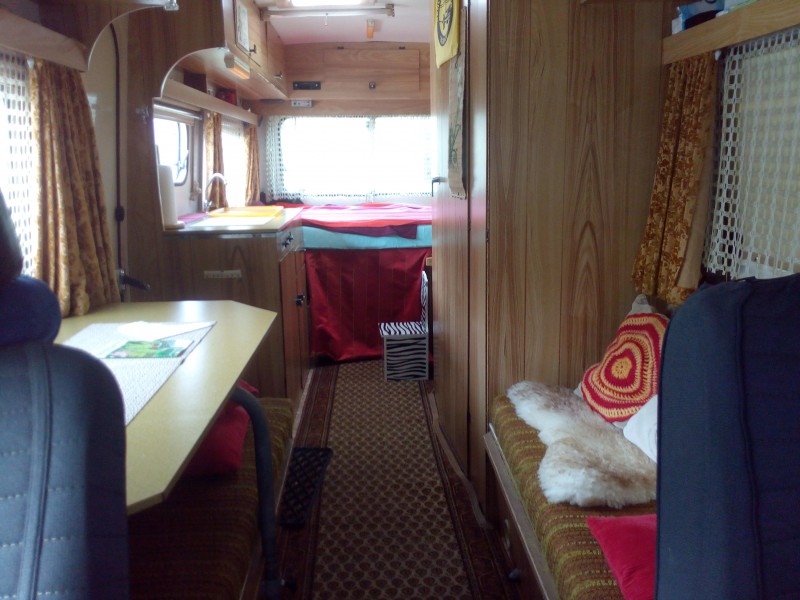

De review van onze 'bus' staat ook op Autoweek. Daar kwam de vraag om ook wat foto's van het interieur te plaatsen. Voor de geïnteresseerden plaats ik ook hier twee foto's van het interieur van de originele Hebo camper-opbouw, met voorin een zithoek met wegdraaibare tafel, in het midden het keukenblok, de 'natte cel' en de kledingkast, en achterin een 'vast' bed (waar eventueel ook een treinzit beschikbaar is). Op het door mijzelf gemaakte 'uitneembare vaste bed' na is alles nog in de originele staat, zoals dat destijds in de 70-er jaren gebouwd is.

Gaaf ding hoor! En het verbaast me eigenlijk hoeveel ruimte er aan de binnenkant is. Maar als je in de bergen zit, is het dan niet continu plankgas?

Het is officieel een 4 persoons camper, met voor en achter een treinzit, die alletwee als tweepersoonsbed kunnen dienen. Van de achterste treinzit heb ik een (uitneembaar) vast bed gemaakt, en met z'n tweeën hebben we riant de ruimte!damianw26 schreef:Gaaf ding hoor! En het verbaast me eigenlijk hoeveel ruimte er aan de binnenkant is. Maar als je in de bergen zit, is het dan niet continu plankgas?

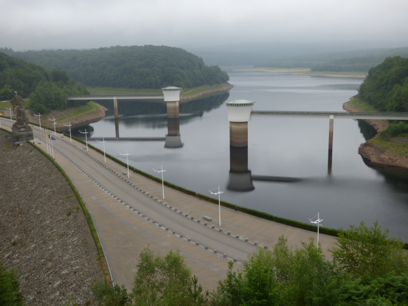

De rit naar Frankrijk voerde eerst door de prachtige Ardennen.
Bij een mooie tussenstop bij de stuwdam van Jalhay merkte ik dat de achterremmen wel wat warm aanvoelden. Toch maar even in de gaten houden dus. Ook de dag daarna bleef dat zo, en toen we in de Franse Elzas aankwamen heb ik samen met een vriend die daar woont eens verder gezocht naar het euvel. Het bleek dat na stevig remmen de remschoenen in de achtertrommels wat bleven aanlopen. Pas na een poosje waren ze weer vrij. Na wat zoeken bleek de oorzaak te liggen in de lastafhankelijke remkrachtverdeler: die blokkeerde het retour stromen van de remvloeistof. Bij een losgekoppelde lastveer was er geen blokkade, maar zodra er iets kracht op de veer kwam bleven de remmen aanlopen. Het was niet raadzaam om met dat probleem verder te trekken, de alpen in zoals de bedoeling was. Ter plaatse was niet aan een vervangende remkrachtverdeler te komen, dus besloten we om voorzichtig met losgekoppelde lastveer weer huiswaarts te keren.
