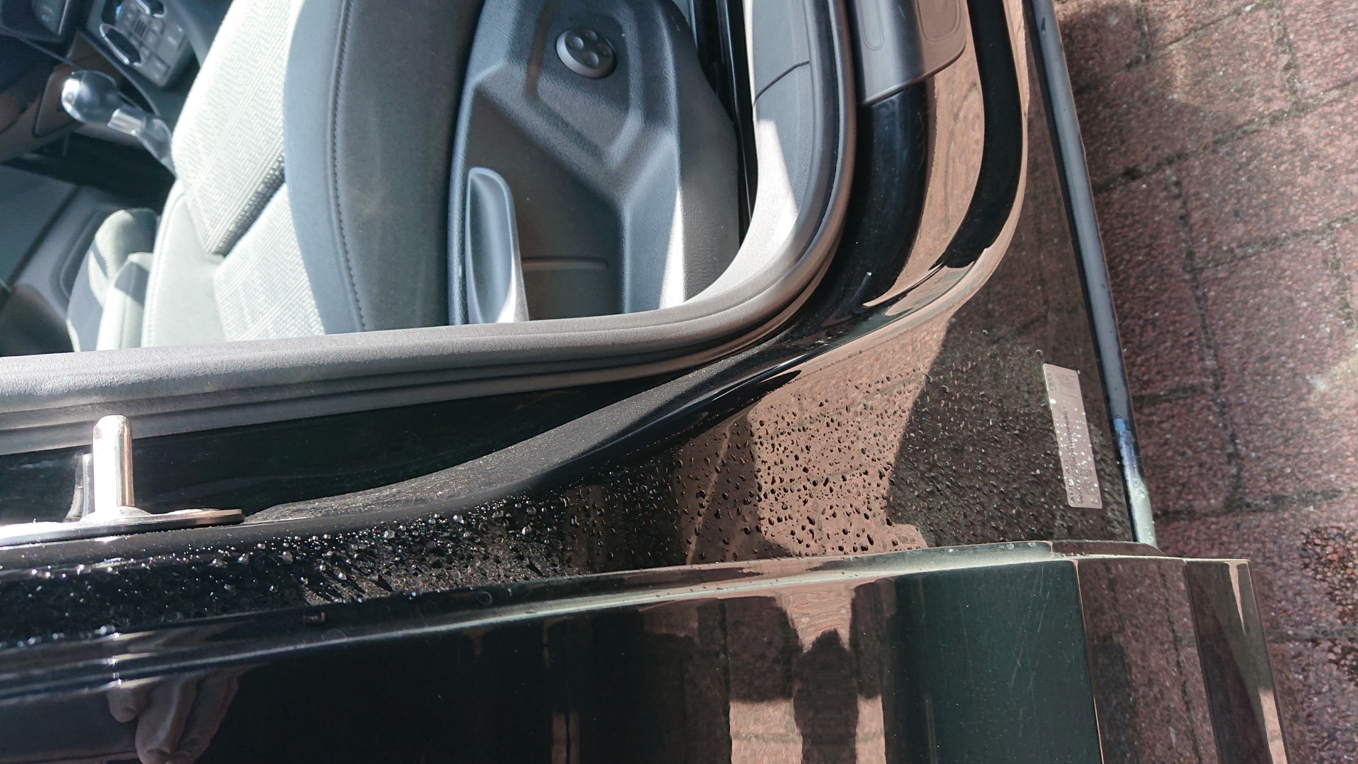

Had het bij de high-up en nu ook bij de e-up. Na het met de hand sproeien/spuiten van de auto in de wasbox, zitten de zijkanten van de deuren en de binnenkanten van de portieropening vol flinke water (en vuil) vlekken. Je zou het een voordeel kunnen noemen als je het gebruikt om tegelijk met droogsoppen van de watervlekken die delen schoon te (kunnen) maken. Je kunt je ook afvragen waarom moet ik dit slilkken?
Wat zit hier in godsnaam achter. Is dit een deur constructie waar VW iets aan bespaart / verdient of dat de auto goedkoper maakt? Iemand een idee?
Het is ook intrigerend dat de berubbering bij de bovenste helft van de deuren anders is (ik geloof dubbel) dan bij de onderste helft (of als ik me vergis andersom). Maar ook die deel dubbel berubbering voorkomt niet dat er water in de deuropeningen komt bij het wassen.
Gelukkig blijft het binnenin de auto zelf wel droog maar goed, dat zou helemaal mooi worden.

Als ik lees wat Gert beschrijft, vermoed ik dat er helemaal geen sprake is van lekkage, maar van een misverstand. Bij de Vagling zitten de deurrubbers niet aan het portier, maar op de body van de carosserie. Zoals je op bijgaande foto van m'n witte Mii kunt zien, is alles wat wit is vóór het zwarte rubber niet waterdicht. Hoewel de portieren best wel veel tegenhouden, kan water daar makkelijk terecht komen. Die 'deuropeningen' horen eigenlijk nog gewoon bij de buitenkant van de auto. Let maar eens op bij een regenachtige dag, zeker in de winter. De dorpels worden dan erg vies van de 'nevel' die daar gewoon terecht komt. Die deuropening vóór de rubbers wordt dus vies en nat, terwijl het binnen in de auto gewoon kurkdroog en schoon blijft. Het is dus gewoon een eigenschap van de Vagling. En bij het wassen is het dus ook slim om het daar goed schoon (en droog) te maken. Bij auto's die de rubbers op de portieren zelf hebben zitten, is een groter gedeelte van die deuropening 'binnenkant' van de auto, en zal dus schoon en droog blijven. Maar dat is dus anders bij onze Vagling.
- Bijlagen
- 1-IMG_20200720_215619.jpg (104.43 KiB) 61147 keer bekeken

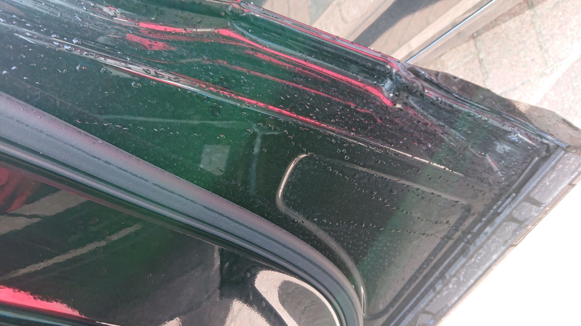

Ik heb zo ook bewijs, dat dit niet specifiek bij de Up! voorkomt. Hieronder een Audi Q3 die precies hetzelfde heeft. Er is dus niks om je zorgen over te maken:)
