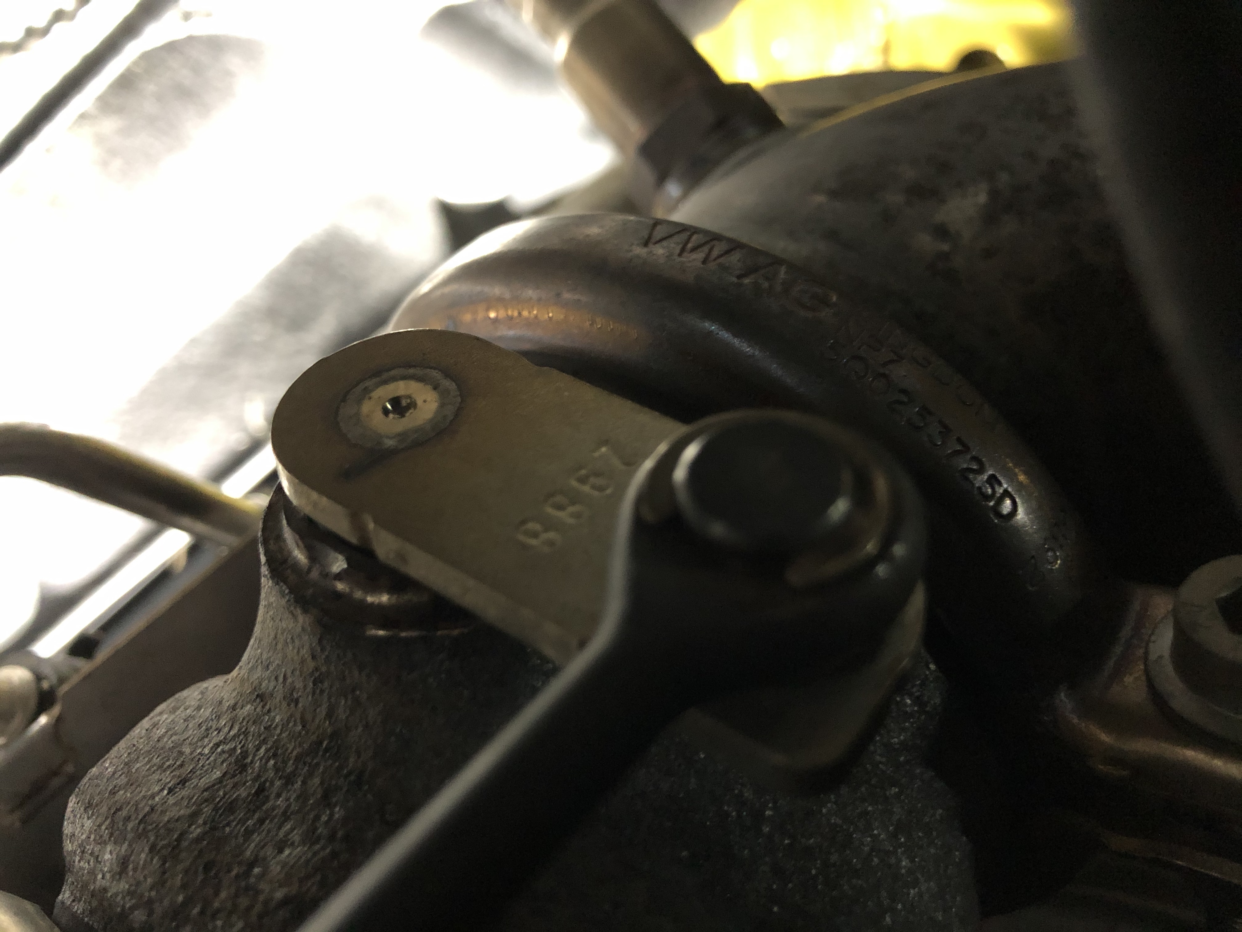

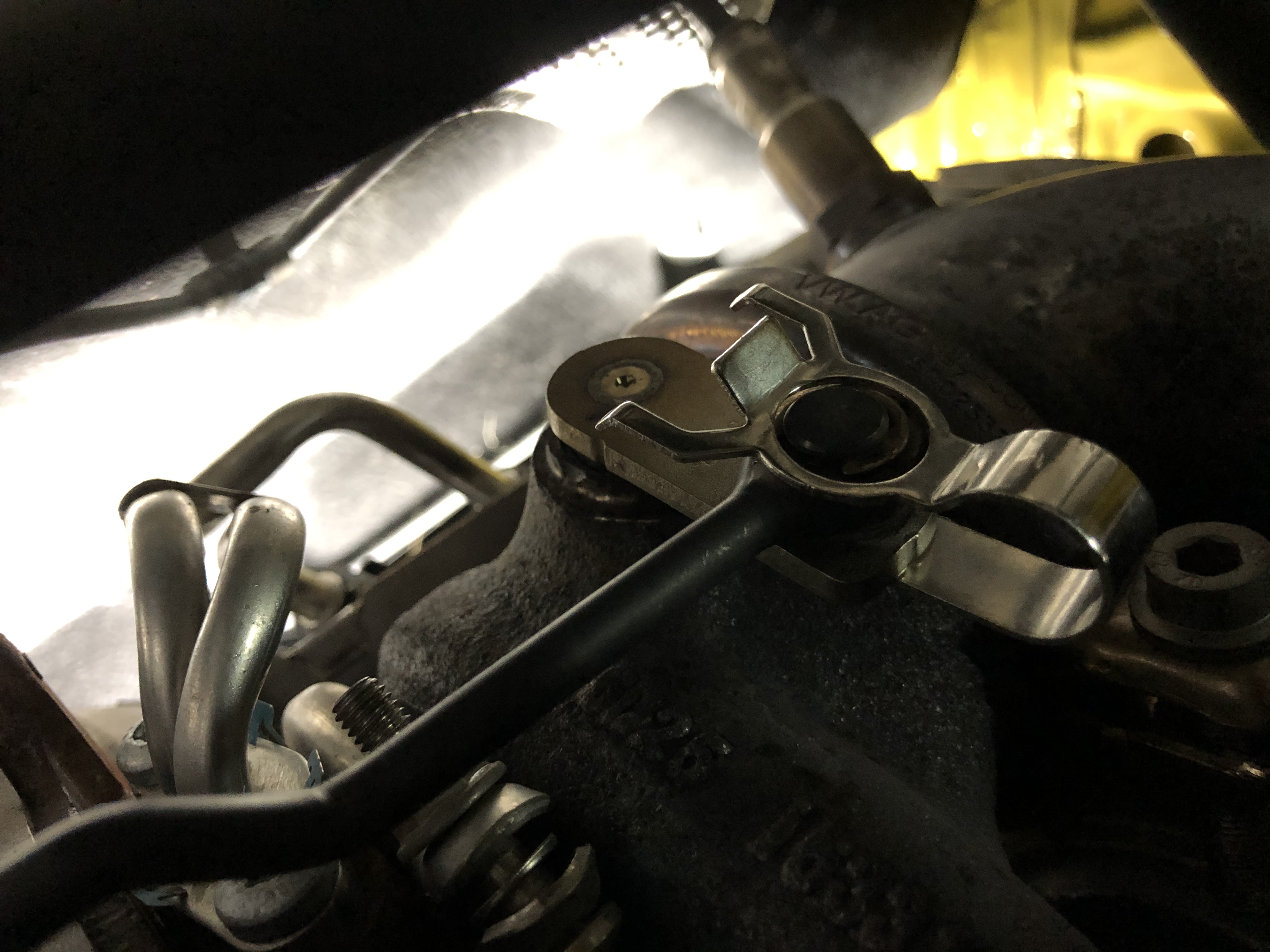

Kleine update:
Omdat Vw nog niet met een oplossing / modificatie komt ben ik zelf Ff hiermee bezig geweest. Ik heb een wastegate clip bestemt voor de 1.4 Tsi, licht aangepast en het lijkt te werken. Minder speling en het gerammel lijkt weg. Even een aantal koude starts afwachten.

Sorry voor de late reactie. Ik was een tijdje niet online. Ik het het middelste gat van de clip 2 mm groter gemaakt en de veer spanning iets verlaagd.
