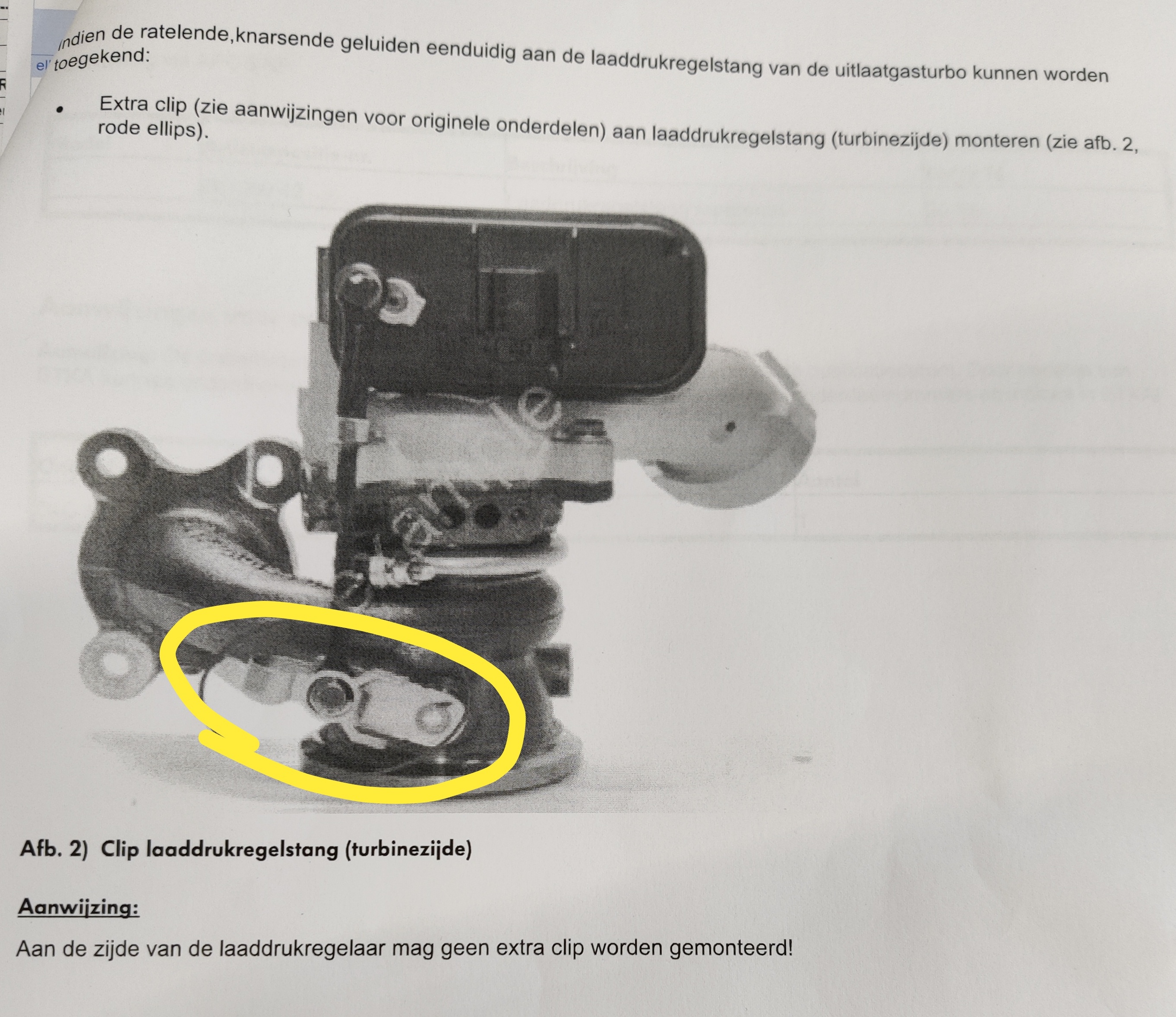

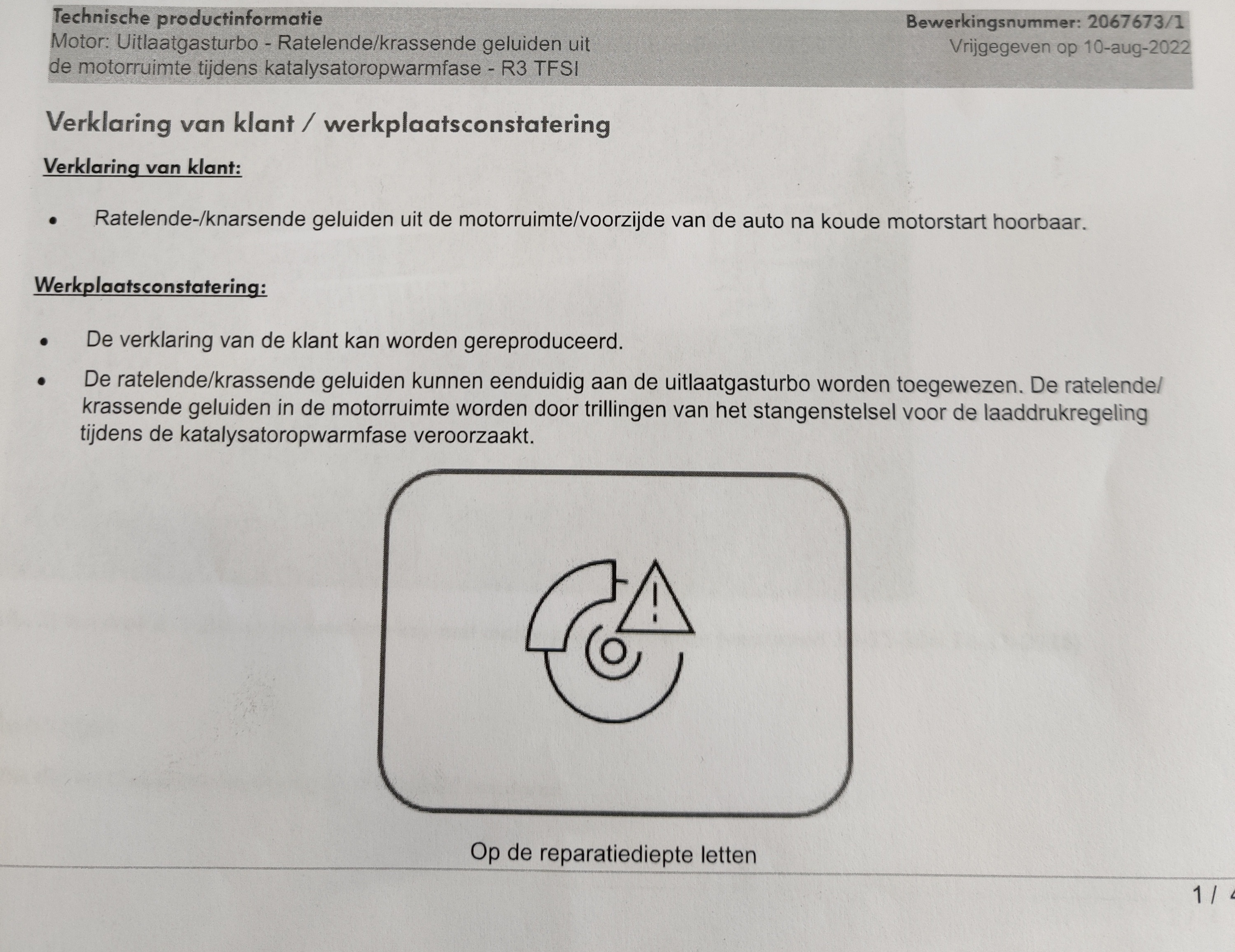

Na ruim 3 jaar gewacht te hebben , komt VW / Audi sinds augustus dit jaar met een wijziging in de TPI betreft het bekende "turbo rammeltje" en heeft daar nu dus eindelijk ook zelf een oplossing voor gevonden. Er zijn al wat leden die een borgklem van de 1.4 TSI e.d. hebben gemodificeerd en gemonteerd. De oplossing vanuit VW / Audi , is zo ook een extra borgklem die passend is voor de 1.0 TSI motoren.
Zie hieronder voor extra informatie en foto's. Heb de borgklem ook al op mijn eigen Up Gti gemonteerd , daar tevens een foto van gemaakt ter verduidelijking. Borgklem kost een paar euro en is heel makkelijk zelf te monteren vanuit de motorruimte:)
*De TPI kan ook onder garantie bij de VW worden uitgevoerd , maar dan moet deze dan ook wel geldig zijn voor de auto!
UPDATE! Product Informatie ; Ratelende / krassende geluiden Wastegate Turbo 1.0 TSI motoren

Vooral bij koude start of zoals in de omschrijving staat , tijdens de opwarmfase. Ze hoeven het natuurlijk niet allemaal te hebben , het komt voornamelijk bij de wat oudere modellen voor. Bij mij sleet het er ook langzaam in en merk ook dat er nogal wat speling zit op het stangenstelsel.Rosinfield schreef: ↑zo 25 sep 2022, 06:10Vooralsnog geen rammeltje of krassend geluid gehoord. Is het bij de een wel en de ander niet? Van begin af aan of afhankelijk van aantal gereden kilometers?
Het is een bekend iets waar de meeste tsi en gti's last van hebben. Geldt trouwens ook voor de 1.0 tfsi van Audi. Heb je een wat nieuwer model en/of hoor je niks , dan hoef je dit natuurlijk niet uit te voeren:)
