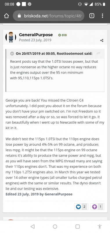

Re: Chip Up GTI 135 pk
Zin of onzin?
Nee, wat mij betreft heeft chippen wel zin. Je ziet alleen gekke cijfers voorbijkomen van nog niet gechipte auto's, die standaard al 220Nm leveren. Dan vraag ik me af: en op RON98? 230Nm?
Gek genoeg is een 1.2TSI niet in staat iets te doen met een hoger octaangetal; in tegendeel zelfs. Dat betekent dat de ontsteking er bij 95octaan mee stopt: vroeger kan ie niet.
Ik ga dan zoeken naar cijfers van de 1.0TSI: hoe reageert die op RON98? Niet, meer, minder koppel?
De energie-inhoud van RON98 is niet hoger; de ontsteking kan vroeger, er mag eventueel meer benzine worden ingespoten, de druk mag iets omhoog => meer koppel.
When motorists see premium 91-octane gas at the pump, they may assume it contains higher energy content compared to regular 87-octane gas. After all, “high-octane” is often synonymous with increased power and performance. The 91-octane gas should, they think, provide improved fuel economy and power.
In fact, octane has nothing to do with energy content or quality – it’s a measurement of the gasoline’s ability to resist engine knock. Higher octane denotes greater knock control.
