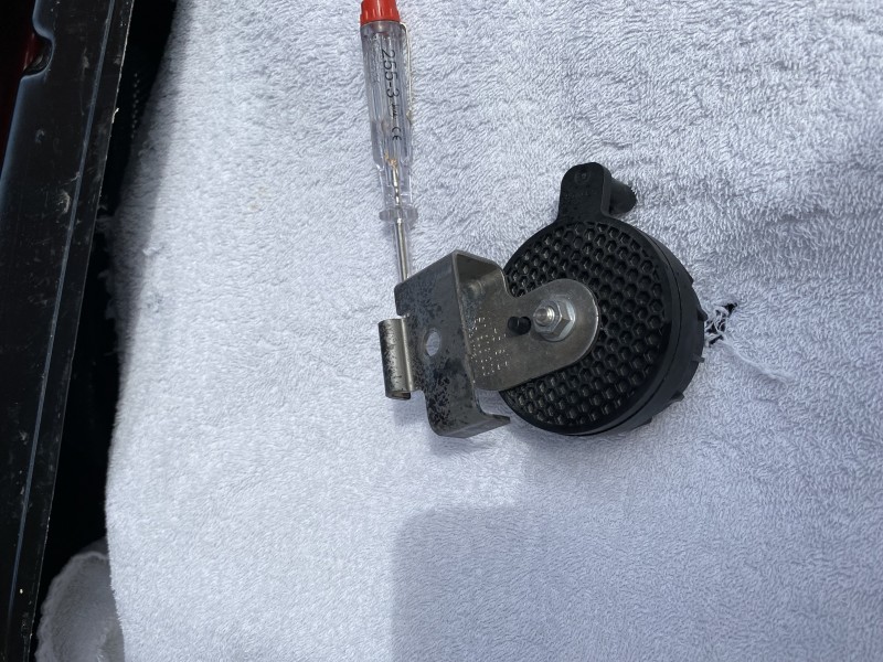

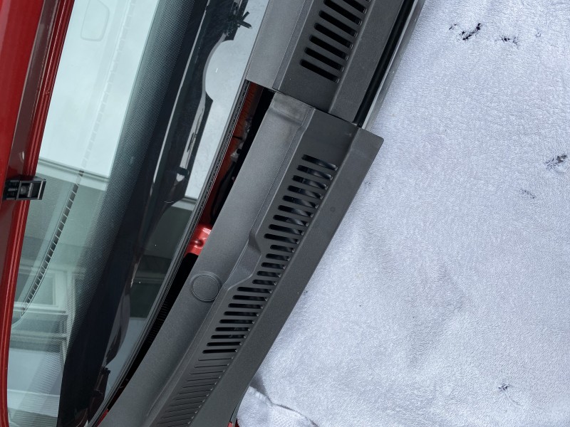

Na een paar duizend kilometer met de 2022 GTI heb ik besloten de Soundaktor los te koppelen. De Soundaktor bevind zich achter de plastic kap (paravan) onder de voorruit aan de passagierszijde. Na het verwijderen van het rubber kun je de kap met wat druk voorzichtig losklikken en de Soundaktor los koppelen. Ik heb het stekkertje verpakt in plastic om te voorkomen dat er vocht bij kan komen. Daarna de kap en het rubber met lauw water schoongemaakt er weer teruggeplaatst. Voor nu ben ik blij met het resultaat, een aan/uit schakelaar was nog beter geweest. Iemand daar ervaring mee?

Knap gedaan maar had veel makkelijker gekund idd.
Als je iemand zou kunnen vinden met een OBD tool/app had hij/zij hem softwarematig ook uit (op nul) kunnen zetten.
En desgewenst weer aan mocht je hem ooit weer willen verkopen.
Had je een hoop gehannes gescheeld maar nu weet je ervan

Idd heel makkelijk via VCDS op 0 te zetten. Vond het een verschrikking. Temeer als je eenmaal een leeke Milltek hebt

Ok, dank voor de tip. Heb je een tip waar ik zelf zo'n tool/app of VCDS kan aanschaffen voor de Up? Als ik de Soundaktor nu weer aan wil zetten moet ik enkel het stekkertje er weer in steken dus dat valt op zich wel mee maar aan/uitzetten via een App zou nog mooier zijn.Up!grade TSI schreef: ↑zo 06 aug 2023, 14:44Knap gedaan maar had veel makkelijker gekund idd.

Heb jij zelf VCDS? Kan ik dat zelf ook aanschaffen? Tips?Rosinfield schreef: ↑zo 06 aug 2023, 16:09Idd heel makkelijk via VCDS op 0 te zetten. Vond het een verschrikking. Temeer als je eenmaal een leeke Milltek hebt

nee, heb het niet. Maar via fora als dit of in mijn geval Skodaforum kun je wel bereidwillige mensen vinden die het (en tal van andere zaken) voor je willen aanpassen. Tegen een geringe ergoeding of zelfs gratis
