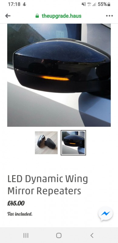

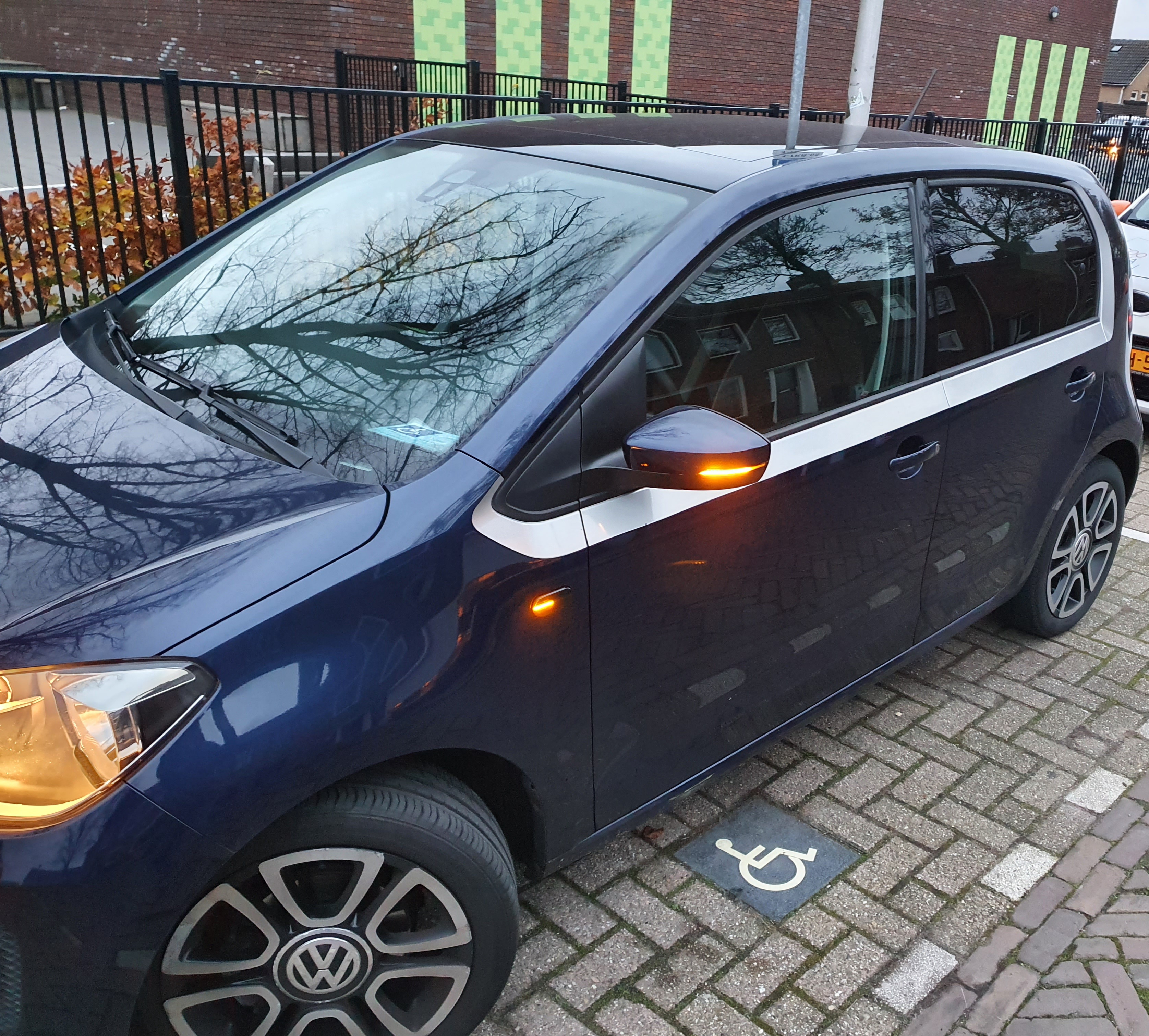

Mooie gadget die lopende leds voor de zijknippers, jammer dat ze (nog?) niet beschikbaar zijn voor de spiegelknippers...

Zoals je hierboven kunt zien zijn ze er zeker wel.
Heb een setje besteld in China dus nog even geduld .....
Re: De VW UP! van mijn vrouw voorstellen :)
Bericht door Up!grade TSI » zo 01 nov 2020, 20:45
Oh wauw, als dat een beetje kwalitatief in orde is wil ik die ook wel denk ik...

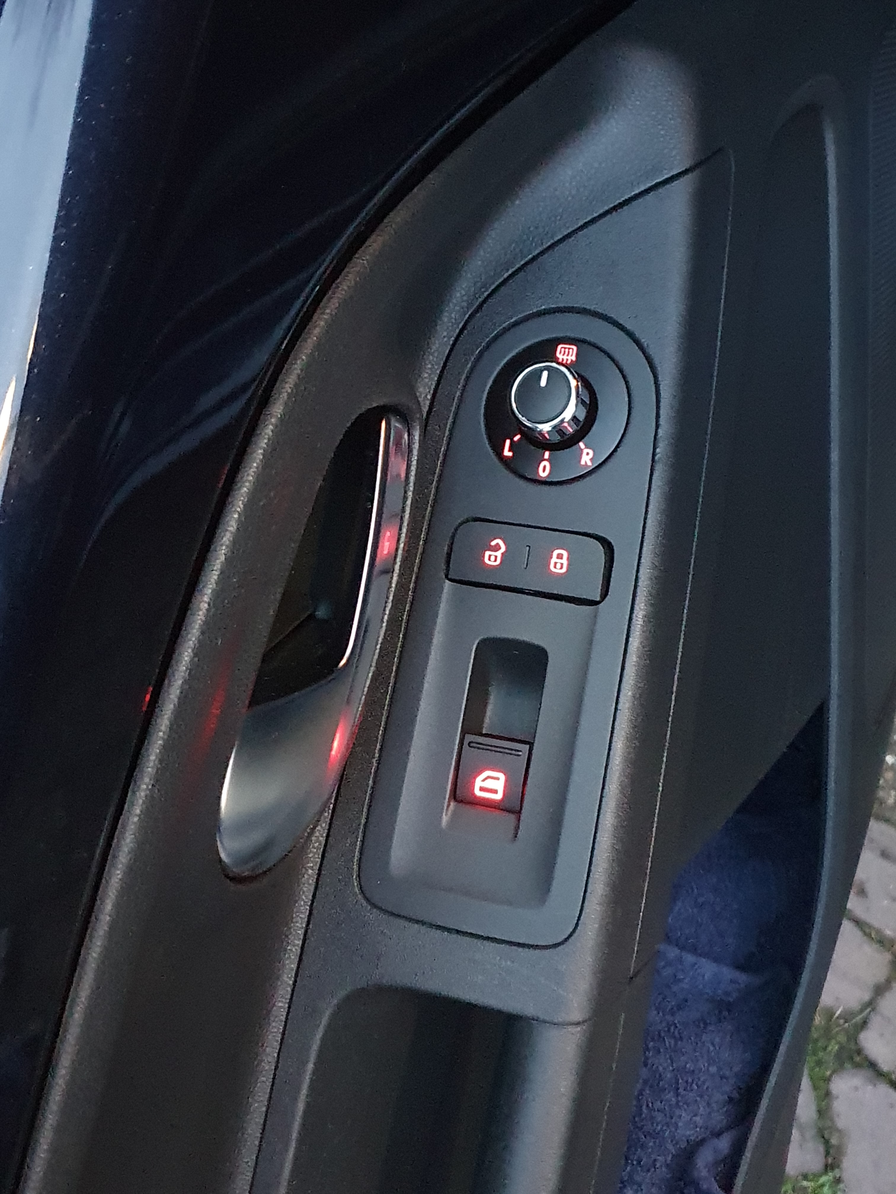

Tijdelijk even een lichtdoorlatende window switch erin gezet zonder chrome randje (die moeten nog arriveren) ...

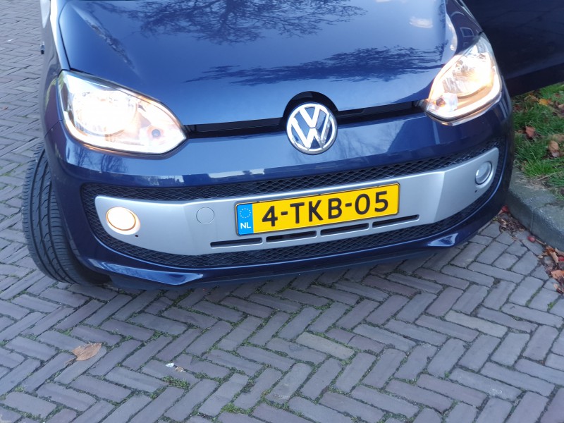

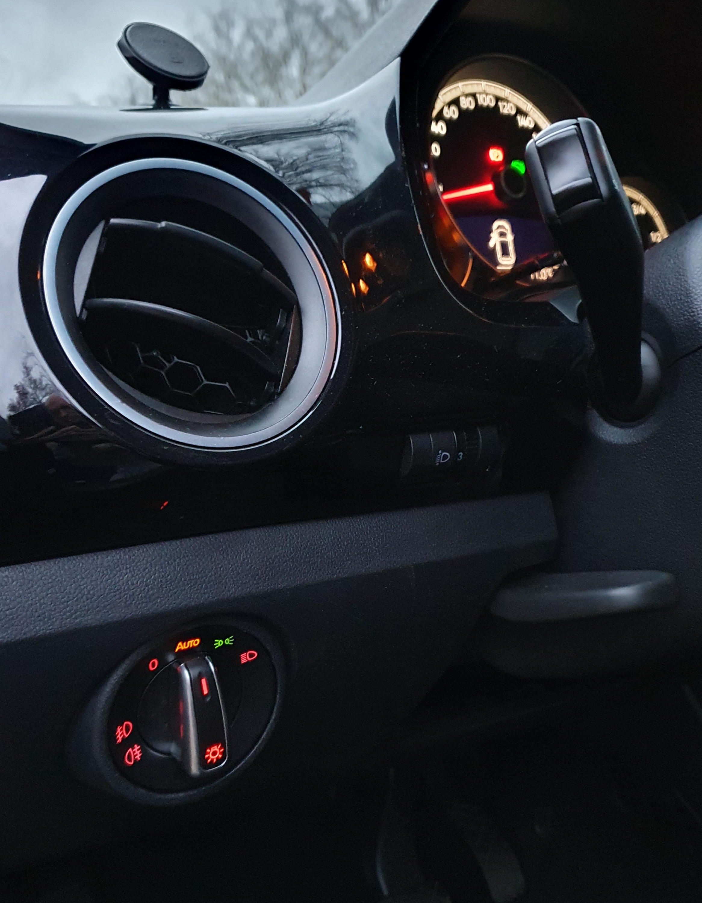

Vandaag eindelijk eens tijd gehad (ook mede dankzij het mooie weer) om mijn mistlampen voor en achter via de BCM te laten verlopen.
Ook meteen bochtenverlichting via mistlampen aangezet :)
Dit is tevens een tussenstap om uiteindelijk alle verlichting via de BCM te laten verlopen om daarna auto light en CH/LH te kunnen gebruiken.

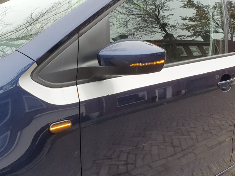

Set dynamic turn signals voor in de spiegels is inmiddels binnen.
Zal ze vd week als het wat droog is eens progeren te passen ... :roll:

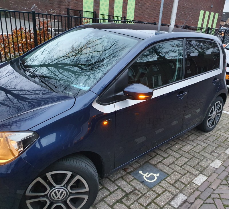

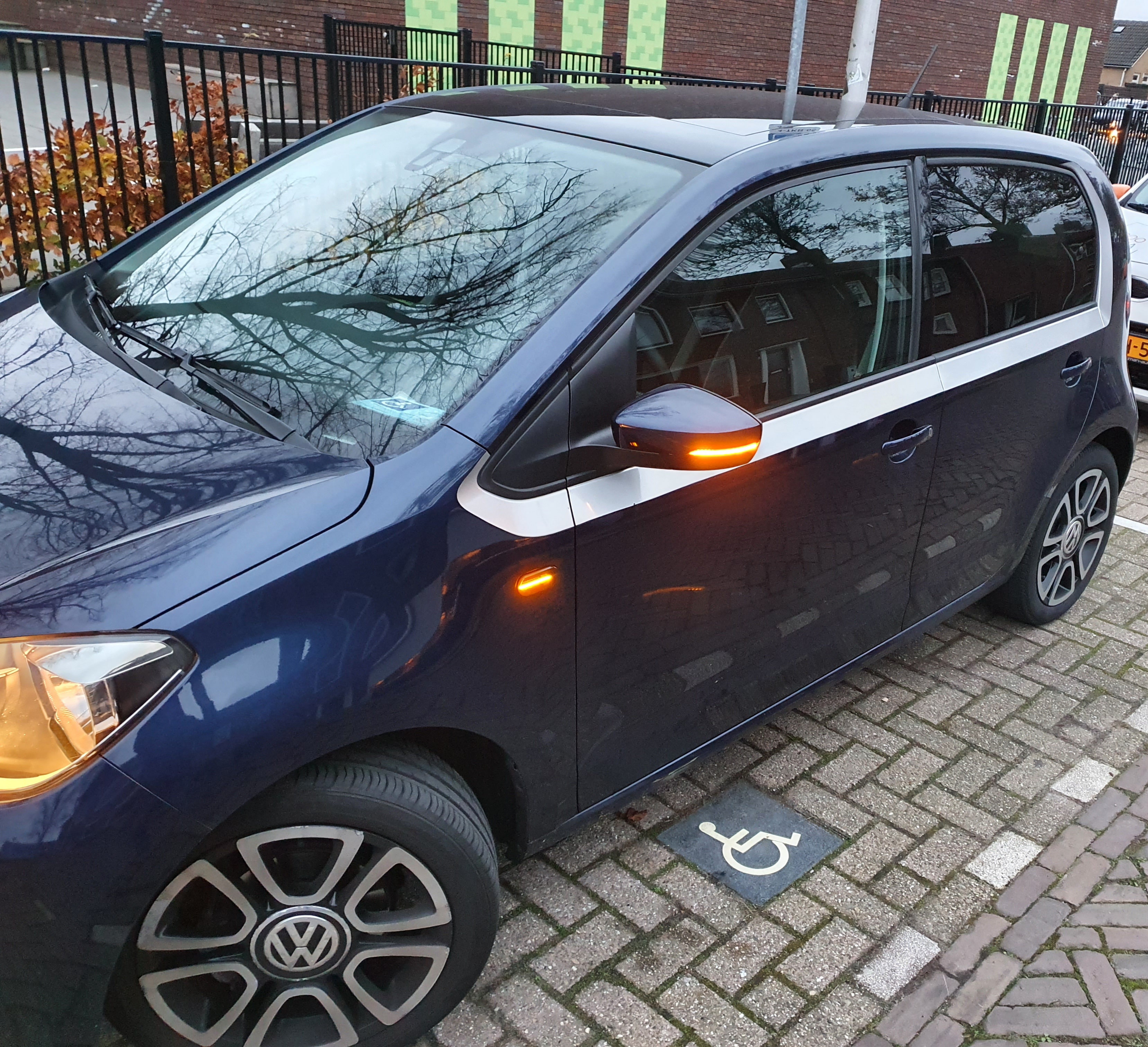

Vandaag tijd gehad de dynamisch knippers voor in de spiegels te monteren.
Heel gaaf :)

Gister eindelijk de auto lights installatie afgerond (oem oplossing), met name zodat coming-home en leaving-home werkt.
Nu alleen nog even kijken waar ik de licht&regen sensor (RLS) ga plaatsen. Ofwel OEM en dus voorruit vervangen of beetje provisorisch :ugeek:

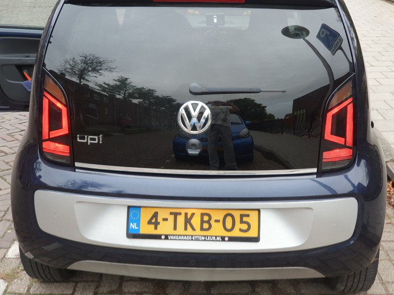

Ter volledigheid hier nog een foto van de FL achterlichten die ik een maand of 2 geleden al geplaatst had:
Er zitten alleen geen reflectoren in dus ben benieuwd hoe dat bij de volgende keuring (over 1.5jr) zal uitvallen :think:
Gr. Bonny

Gaaf die spiegelknippers, maar ben even nieuwsgierig... je zei iets over reflectors achter, maar heb je wel een mistachterlicht dan?
Want dat zit bij de facelift Up! normaalgesproken in de achterbumper of heb je daar één achteruitrijlamp voor opgeofferd?
Bonny
Berichten: 191
Locatie: Etten-Leur
Bericht door Bonny » za 21 nov 2020, 23:59
Ja precies, ik heb in het linker achterlicht het witte achteruitrij lampje vervangen door een rood lampje en ook de bedrading aangepast zodat deze als mistlamp functioneert. Rechts heb ik gelaten zoals het was.
Zo is het precies ook bij mijn Passat.
Gr. Bonny
Is verplicht dus een afkeurpunt. Simpel op te lossen; door op de dag van keuren onder het linker en rechter achterlicht een reflector te plakken. Die dus na goedkeur weer te verwijderen zijn.
Of een facelift achterbumper monteren :think:
