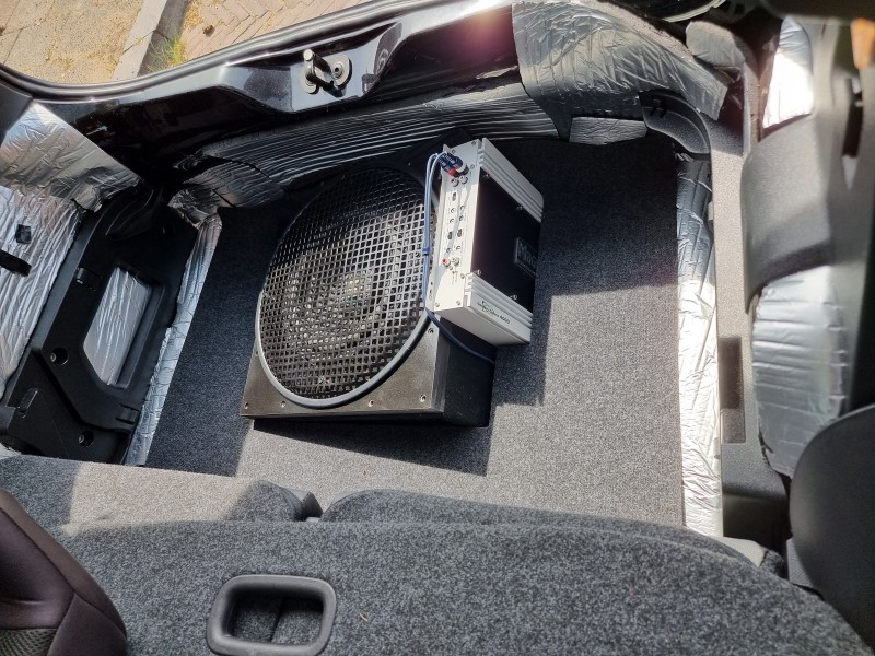

De beats 'subwoofer' ligt ondertussen in me garage. Met 2 vingers te tillen
Heeft plaats gemaakt voor ontrdreunings folie en bekabeling voor een echte sub en versterker
Eerste testen gedaan en niet ontevreden, maar 't blijft toch wel uitdaging in zo een up (heeft remote van de drl gehaald

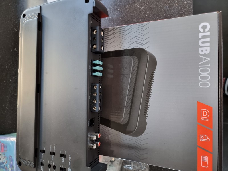

Allright het volgende.
Radio er uit gehaald. Draden afgetapt van de achter speakers. High low converter. Vanaf daar naar de versterker. Zoals het al in tig auto's en de vorige up gewerkt heeft.
Maaaaaarrrr sub heeft maar een volume! Standje 0 = uit. Standje 1 volle bass en verder niks. Standje 10 HETZELFDE ALS STANDJE 1! Sub gaat niet mee met het volume van de rest. HOE DAN? Uuuuuh help....
Ook de fader werkt niet. Volledig voor zou moeten zijn Sub uit. Sub doet dan nog STEEDS hetzelfde als op standje 1 en 10!

Update audio project:
Ontdreunen/isoleren van de auto. WAT EEN GENOT. Het ziet er een beetje uit als een nasa auto achterin maar had ik dit eerder geweten...
Bye irritant bandengeluid van de all seasons
Dan de sub. Op de radio is standje een nog hetzelfde als standje 10. Echter met bluetooth kan ik dit volume wel aanpassen, wat er op neerkomt dat ik laag seperaat kan stellen van mid hoog. En jongens jongens jonges, WAT EEN GELUID NU. Indrukwekkend is een understatement! Superblij mee, echter ga ik deze ook nog structureel fixen met een rca volume regelaar.
De drl als remote kabel.... dat was een hobby bob kut foutje. Zodra dimlicht aangaat, gaat het voltage bij de drl's omlaag. Kut. Dus met ombouwen maar eens kijken waarom mijn 12v aansteker het niet doet en daar maar netjes op aansluiten als ik die kan fixen (niet de zekering )
Verder ondertussen ook de capacitor binnen gezien ik boven de 1000 watt ga. Moeten ook nog wat spulletjes voor binnenkomen om dit knap te installeren.
Wat een ding word dit!

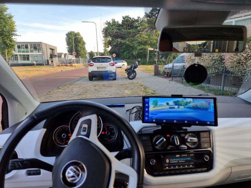

Waar heb je deze aangeschaft?MickDegekste schreef: ↑vr 23 jun 2023, 19:23Up beetje naar het heden gebracht. Wirelles Android auto!🥳
				MickDegekste
- Berichten: 70
- Lid geworden op: do 04 jul 2013, 18:52
Re: Hallo (terug)
Alieexpress natuurlijk
Je word ermee doodgegooid daar als je gaat zoeken.
Deze heet grandnavi bla bla bla
Ik heb net dit geweldige item op AliExpress gevonden. Bekijk het nu! €77,86 50%OFF | Grandnavi 4K Auto Dash Cam Carplay Android Auto Video Recorder Dvr Navigatie Voice Control Wifi Fm Dashboard Dual Lens achteruitkijkspiegel
https://a.aliexpress.com/_EySMZfX
Pro's
Power van de usb in de up
Start snel op, telefoon verbind ook aardig snel
T is ook een dashcam (met evt achteruitrijd camera)
Mooi scherm
Con's
Geen wired android auto/apple carplay dus niet tegelijk laden.
Auxdraadje naar je radio, dus toch nog een draadje.
Beetje lastig te plaatsen in de up, nu met een 3d geprint ding wat aan de normale houder kan geplaatst
Pro's
Mooi scherm
Con's

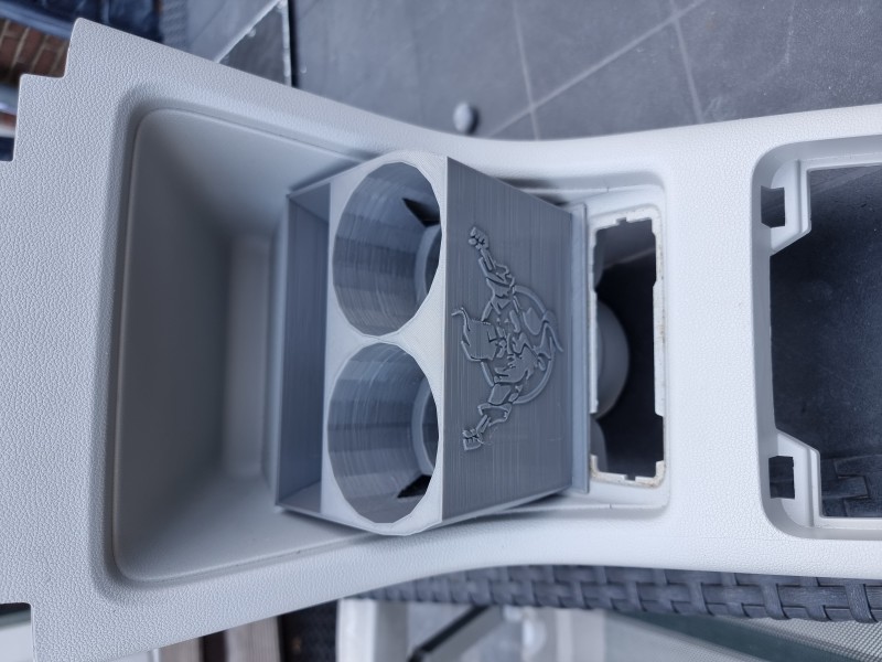

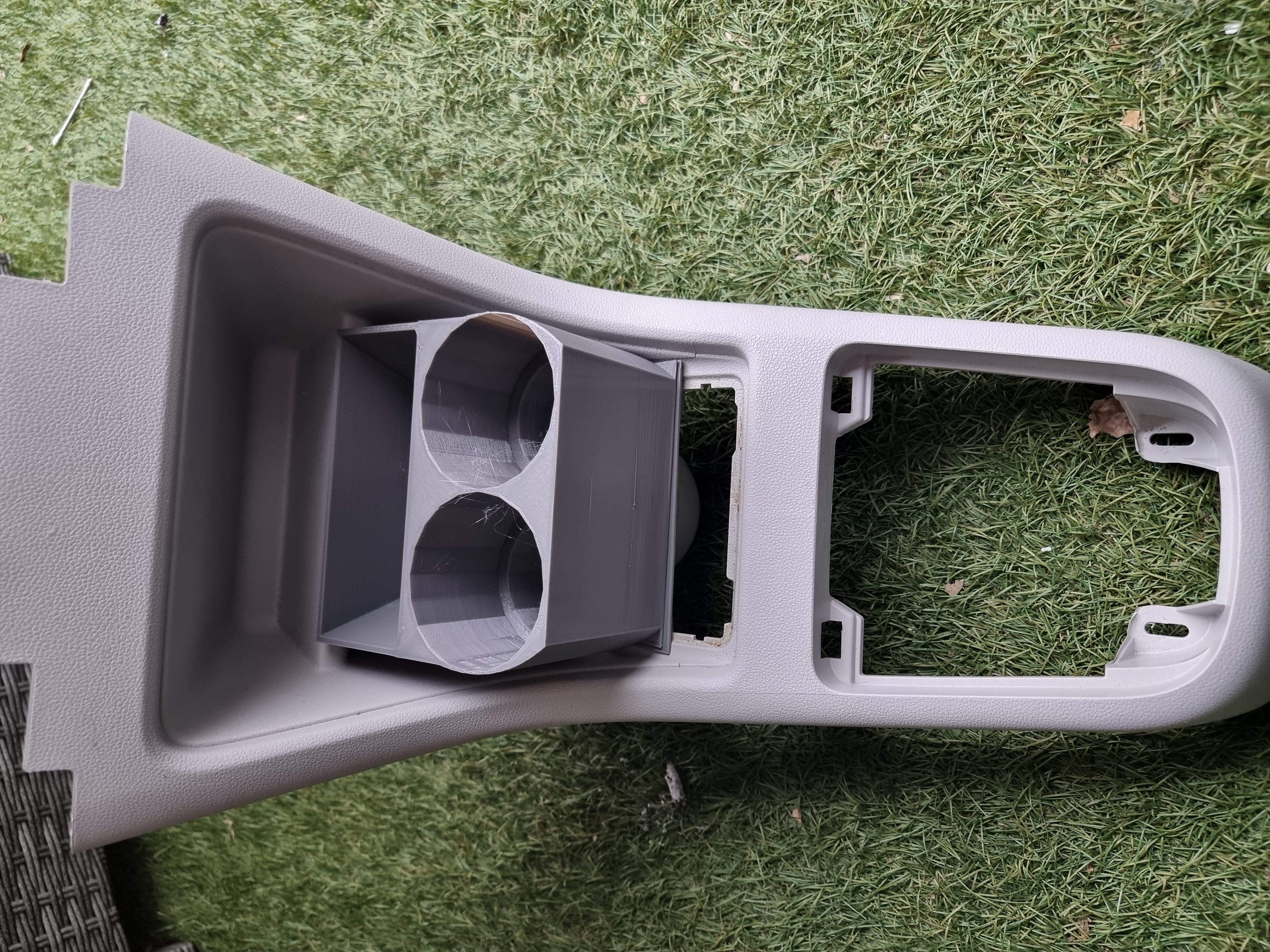

Versie 0.2
Valt evt nog wel eea te perfectioneren maar iig functioneel ding🥳
