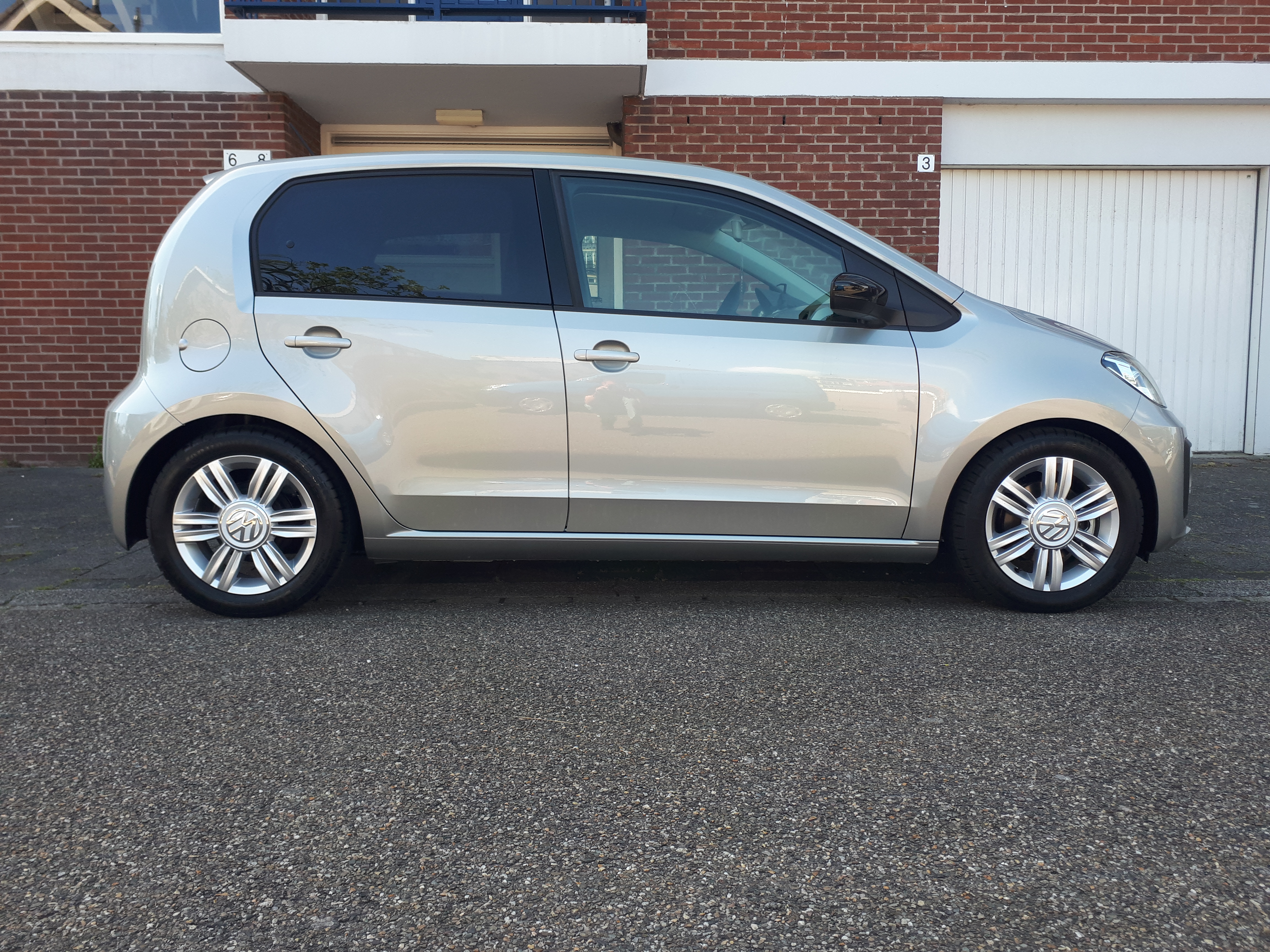

Eindelijk is de up geleverd na 2 maanden vertraging.
Betreft een high up in de kleur dark grey inclusief dakpakket (dit houd in: hoogglans zwart gespoten dak en spiegels en getinte achterruiten.
updates tot nu toe:
-h&r verlagingsveren gemonteerd
-plattere achterveerrubbers gemonteerd
-audi tt pedalen gemonteerd
-remtrommels zwart gespoten
-remklauwen zwart gespoten
-led binnenverlichting gemonteerd
-vw passat hoofdsteunverlengers op de achterbank gemonteerd
-m.i.v.w kentekenplaathouder achterzijde gemonteerd
-kentekenplaat voorzijde gemonteerd zonder gaten te boren in voorbumper, ivm cleane look bij meetings
1 deze dagen komen de bbs wielen erop en dan zullen ernog wat kleine updates gebeuren

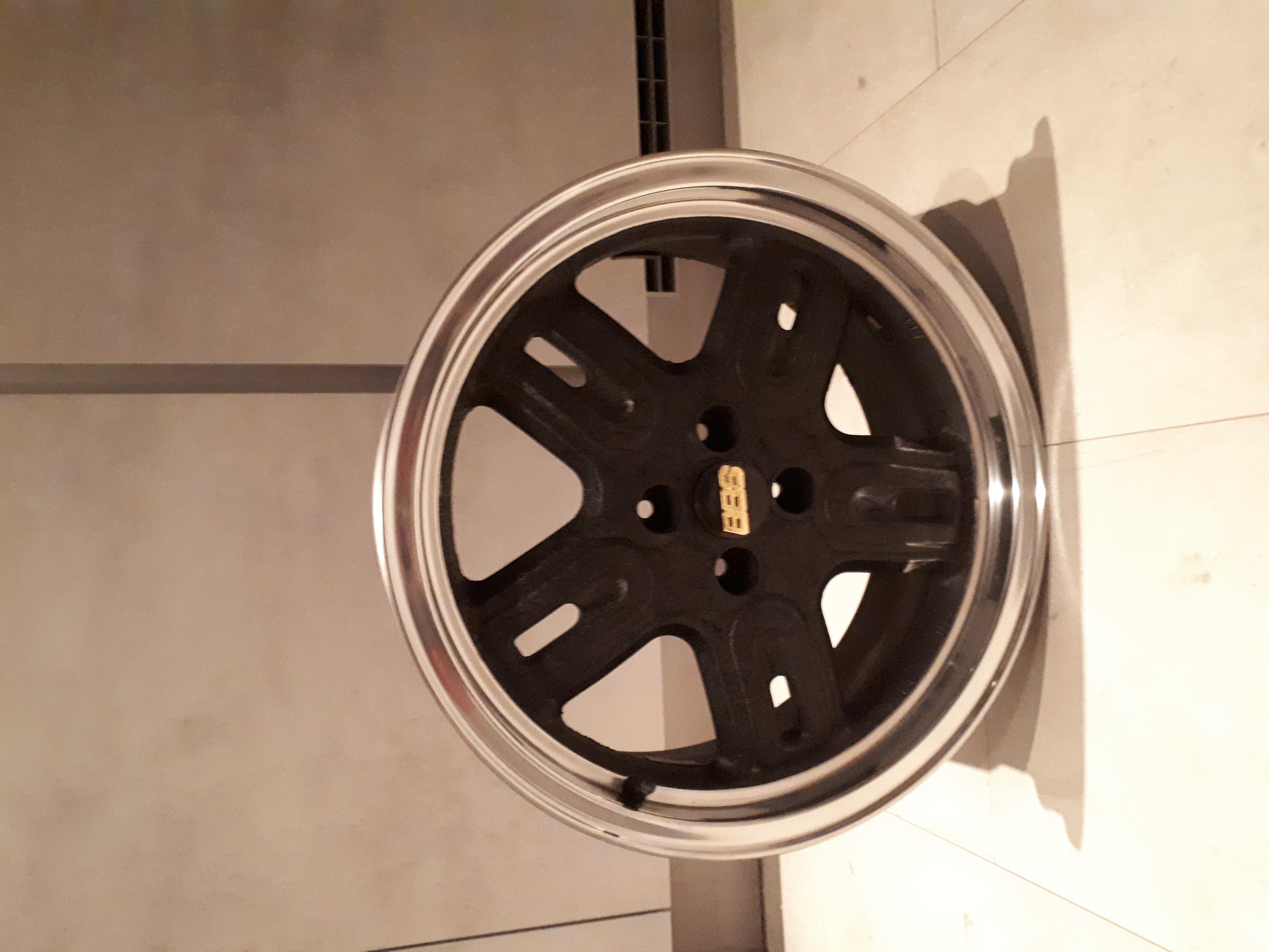

Super gaaf! Wat voor BBS wielen komen er onder?

BBS steinmetz, 17 inch 7.5j op 195/40/17 banden. Randen zijn gepolijst en de harten zijn in de zwarte wrinkle lak gezet, een manier van spuiten die je niet heel veel ziet. op de foto zitten er nog zwart/gouden naafkapjes gemonteerd. Deze zijn inmiddels vervangen voor zwart/ zilveren naafkapjes. Verder zijn er zeer korte ventielen gemonteerd en zijn de wielen gebalanceerd met zwart plaklood. Tevens komen er op de wielbouten hoogglans zwarte wielboutdopjes

Mooi spul, welke ET hebben die BBS? ben benieuwd hoe dat gaat vallen/staan
Re: dark grey up
et 35, maar toch liepen de velgen aan op de remklauwen. Nu komen er dus spacers van 5mm tussen zodat ik voldoende ruimte tussen de klauw en de velg heb.
