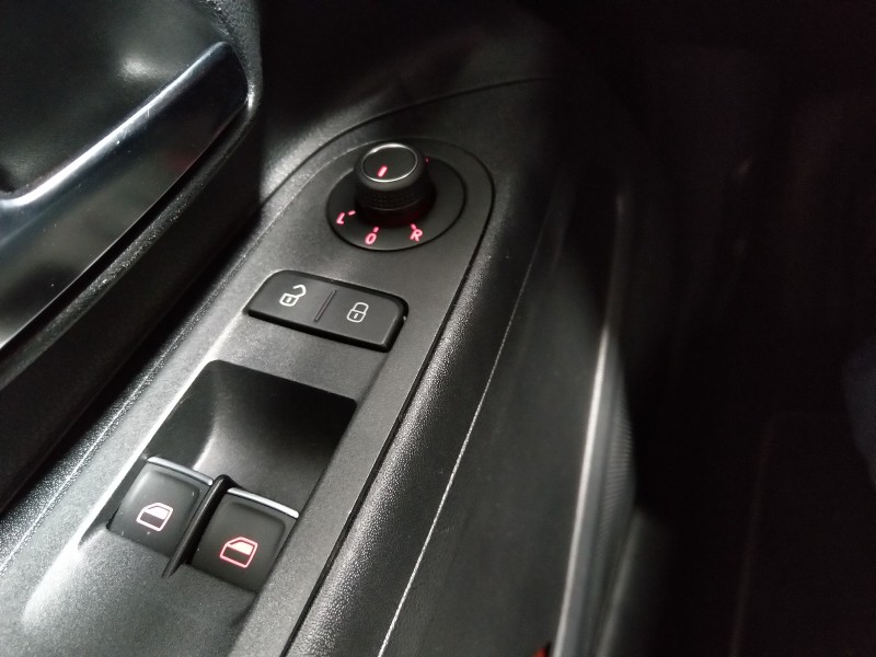

Hoe kom je bij die spiegelschakelaar? Mijne wil ik vervangen
5 deur
Gti spoiler
Ram-air CAI inlaat
Beats audio, subwoofer
“16 Cross up wielen
Gti spoiler
Ram-air CAI inlaat
“16 Cross up wielen
Re: Arjan's Up TSI R-line
Komt van een polo af
Bekabeling omstekkeren en bij de rechtse kant heb ik de spiegel motor een kwart slag gedraaid zodat de verstelling naar behoren werk

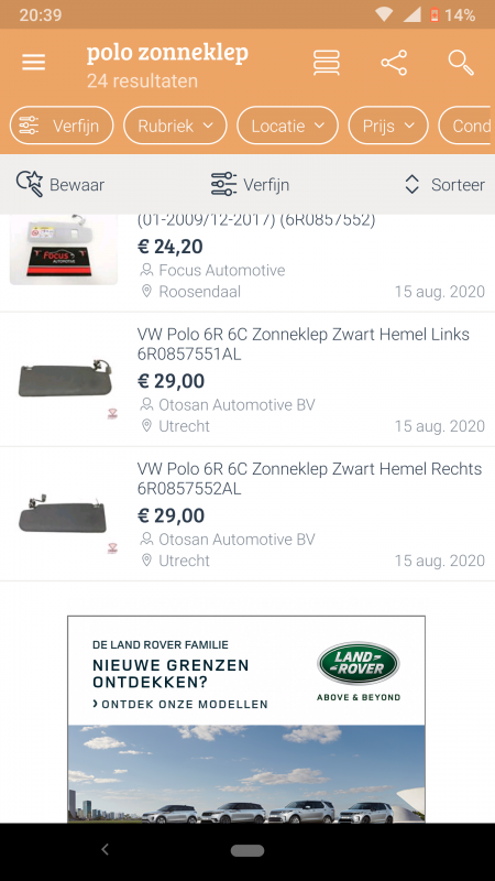

Heb je die polo zonnekleppen nog en zou ik die van je over kunnen nemen?Arjan-tsi schreef: ↑zo 01 mar 2020, 16:18Ik had ze al een keer gewisseld met polo zonnekleppen omdat ik me stoorde dat ik het make-up spiegeltjes niet kon afsluitenBerrie de jongh schreef: ↑zo 01 mar 2020, 15:45Geweldigwat jij elke keer weer bedenkt
Ik wiel de zonnekleppen ook nog wisselen
Kan ze zelf namelijk nog niet vinden.

Vond het ook al vreemd

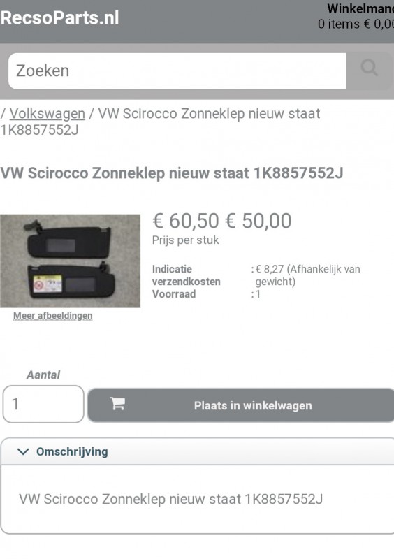

Zijn er genoeg te vinden via google. Scirocco zonnekleppen zijn idem, kan je ook nog inkloppen. Nog geen 10 seconden
- Habenero TSI
- Berichten: 173
Vind ze ook wel maar alleen met bekabeling voor schakelaar cq verlichting.NidayFright schreef: ↑ma 24 aug 2020, 20:53Vond het ook al vreemdZijn er genoeg te vinden via google. Scirocco zonnekleppen zijn idem, kan je ook nog inkloppen. Nog geen 10 seconden
Dat heb ik niet en hoef ik ook niet.
Begrijp ik dat ze alleen met bekabeling bestaan en dat dat gewoon afknippen of wegstoppen wordt als je het niet gebruikt, en dat de verlichting zelf niet in de zonnekleppen zit?
Klopt! Er zit geen verlichting in de zonneklep en ook niet in de Up. De bedrading is overbodig en stop je gewoon in de 'opening/gat' van de hemelbekleding waar je zo ook de zonneklep in bevestigd. De zonnekleppen die hier boven worden weergegeven moet je dus gewoon hebben:)

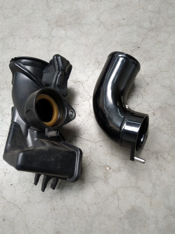

Vandaag de racingline turbo elbow en de inlegfiler opgehaald en gemonteerd.
Helaas had ik geen tijd meer om hem op de bank te zetten om het verschil te meten.

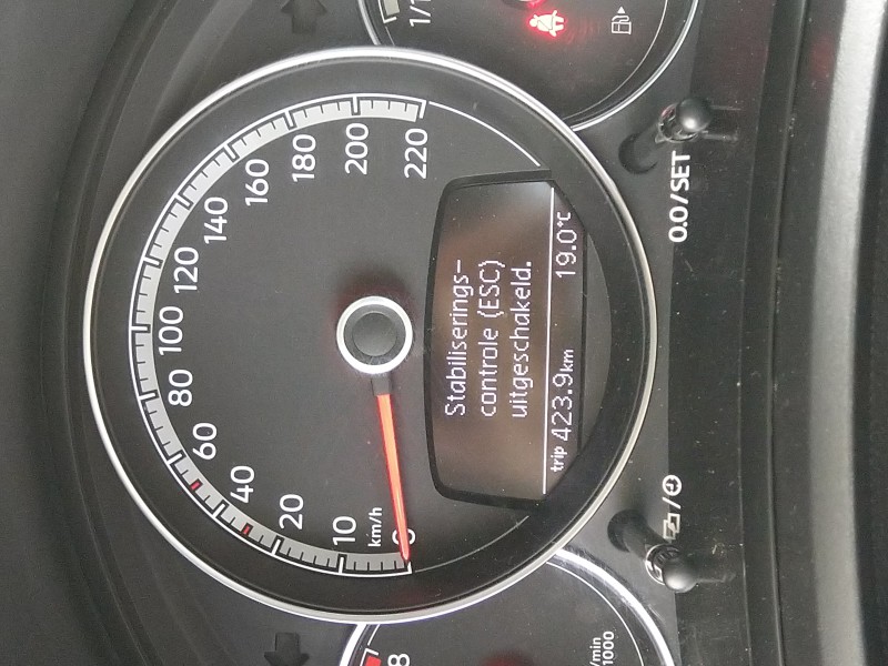

Vandaag ff rondje gereden zonder de traction control wat toch een erg speels effect heeft met een up. Van de week ff kijken of het me lukt om dit aan en uit te kunnen zetten met een schakelaar. In het dashboard kastje zit nog een lege plek waar een oem schakelaar in kan
