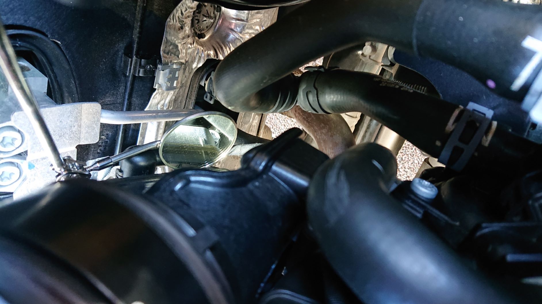

Net even het luchtfilter losgehaald om te kijken of ik die schroef ver genoeg had afgeslepen. Dat was geenzins het geval dus daar heb ik de dremel maar even overheen gehaald. Verder heb ik echt nog geen idee hoe ik die inlaat pijp kan gaan monteren. Zo op het oog heb ik geen idee hoe ik er bij ga komen. Tips zijn zeer welkom!

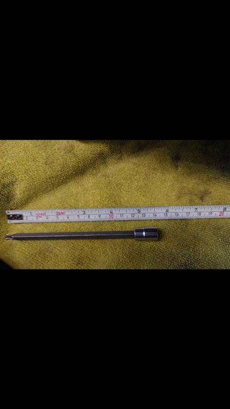

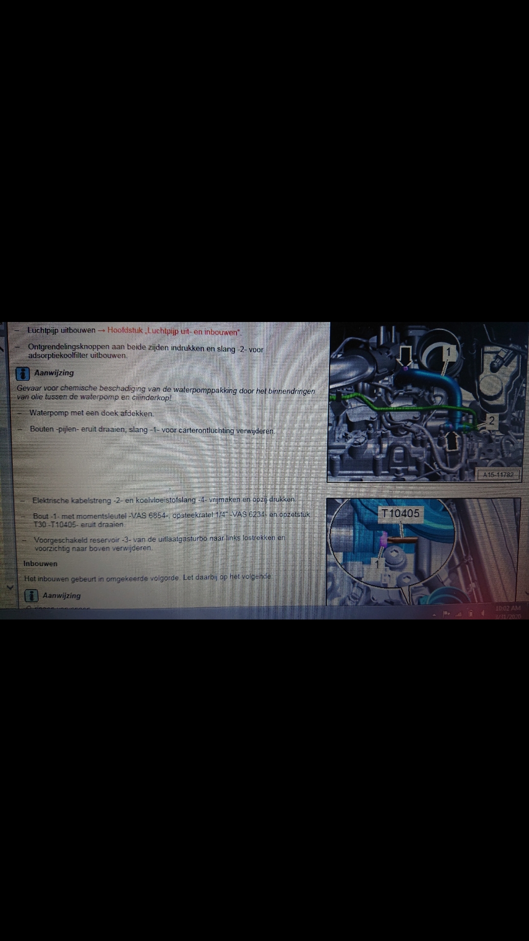

Met deze beschrijvingen is het mij gelukt:
En de beschrijving van de inlet zelf.
https://02a9db36-2898-4e5e-8507-93a21c1 ... 898c5b.pdf
En met dit kun je er bij. Of een schroevendraaier torix 30 van de gamma en die korter zagen.
Zo misschien kun je hier meer mee.

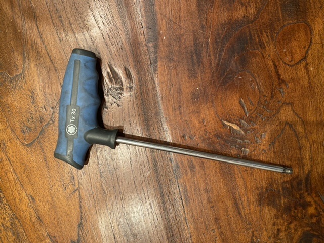

Zou het hiermee ook moeten lukken of is die plek is r niet?
Re: Tom's GTI Killer - update p.50
Als je de slagen kunt maken met dit handvat dan moet het wel lukken. Je zou eigenlijk de torx ietswat rond moet maken zodat je er schuin op kunt komen. Zie afbeelding hierboven van het speciaal gereedschap. Die wordt namelijk aangegeven om zo de onderste bout los te draaien. Heb een foto toegevoegd zodat je kunt zien waar de bout zit bevestigd:)
Daar lukt het niet mee.
Tenminste ik kon daar de slag niet mee maken.
