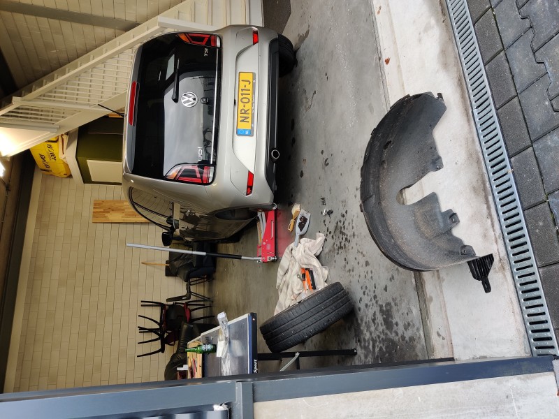

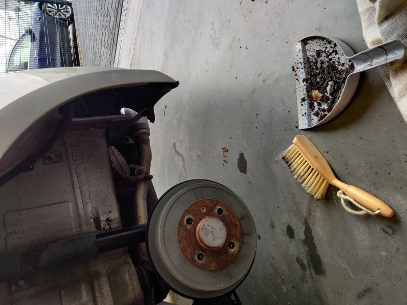

Afgelopen zaterdag m'n schroefset eens beoordeeld, wil hem iets hoger hebben maar was benieuwd of het schroefdraad nog een beetje gangbaar was. Dat moet denk ik wel goedkomen. Daarna gelijk de wielkuipen achter maar eens losgehaald, zat stiekem best een hoop extra gewicht in :mrgreen:

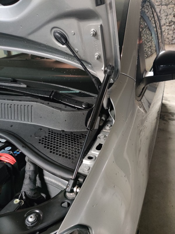

Laatst de Gasveer voor de motorkap gemonteerd:

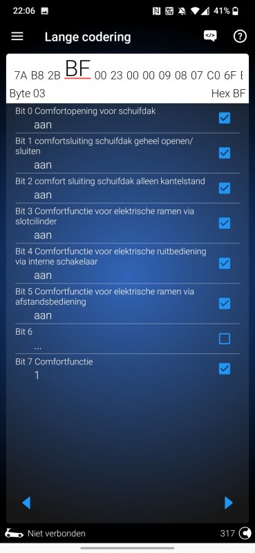

Vraag, waar heb je de codering gevonden voor:
- Scandinavische verlichting.
- Comfort openen en sluiten panorama dak op afstand.
Wil dit ook aanpassen met OBD11 maar heb geen zin om te zoeken in de codering hahaha

Hieronder de instellingen voor de Scandinavische verlichting en het schuifdak, bij mij staat er een vinkje teveel aan daarom gaat het schuifdak alleen in de kantelstand via de sleutel. Die moet ik nog eens uit vinken.
Mocht het niet lukken hoor ik je!

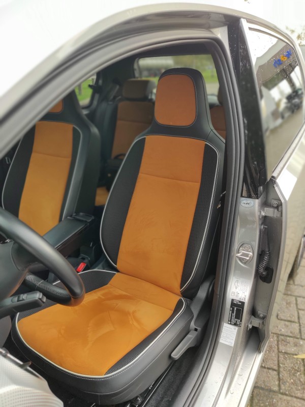

Wat een super mooie Up, de combinatie van de kleur met de velgen en donkere ramen is echt super!
Bedankt! Ik ben ook erg blij met de spec die ik heb! Zowel interieur als exterieur passen perfect bij elkaar.
Nog een aantal random plaatjes:

Kun je wat meer vertellen over de gasveer? Welke past en waar is ie te bestellen?

Ik heb de gasveer hier besteld:
https://www.normotec.de/vw-up-motorhaub ... stset.html
Is gewoon plug and play!
