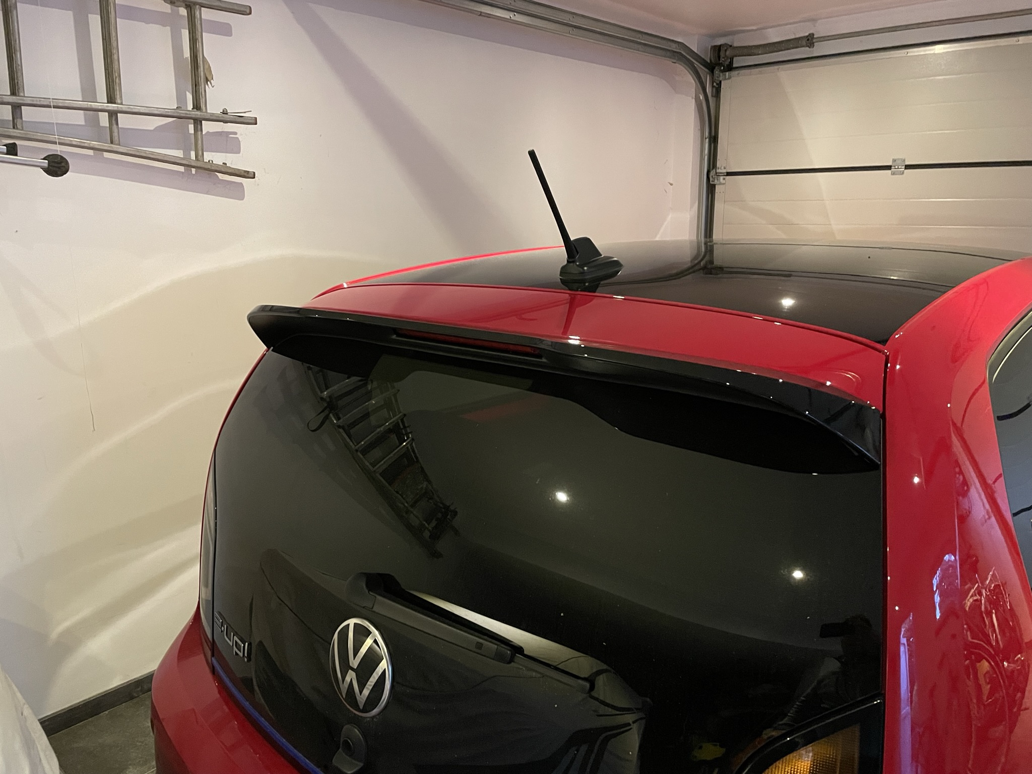

De GTI Spoiler zit er nu ook op.
Heb nog ff getwijfeld of ik het ging uitbesteden omdat ik nog nooit met blindklinkmoeren had gewerkt.
Maar uiteindelijk een blindklinkmoertang gekocht en toen zelf gemonteerd.
Eerst alles goed afplakken met crepeband. Kun je ook beter op aantekenen met een dikke permanent marker.
Rustig de tijd genomen om de gaten goed aan te tekenen en dan 6 gaten boren.
(Er zitten twee plastic geleiders op die heb ik er vooraf af gehaald dan gaat het aantekenen veel makkelijker.)
Lak erop om roestvorming te voorkomen p.
Blindklinkmoeren erin persen met de nieuwe tang.
(Nadat ik eerst een test blinkklinkmoer persen had doorgevoerd.
 )En dan vastzetten met de bijgeleverde bouten.
Het binnendeel kun je er vervolgens zo opklicken.
Het paste gelukkig.
Wel spannend maar goed te doen.
