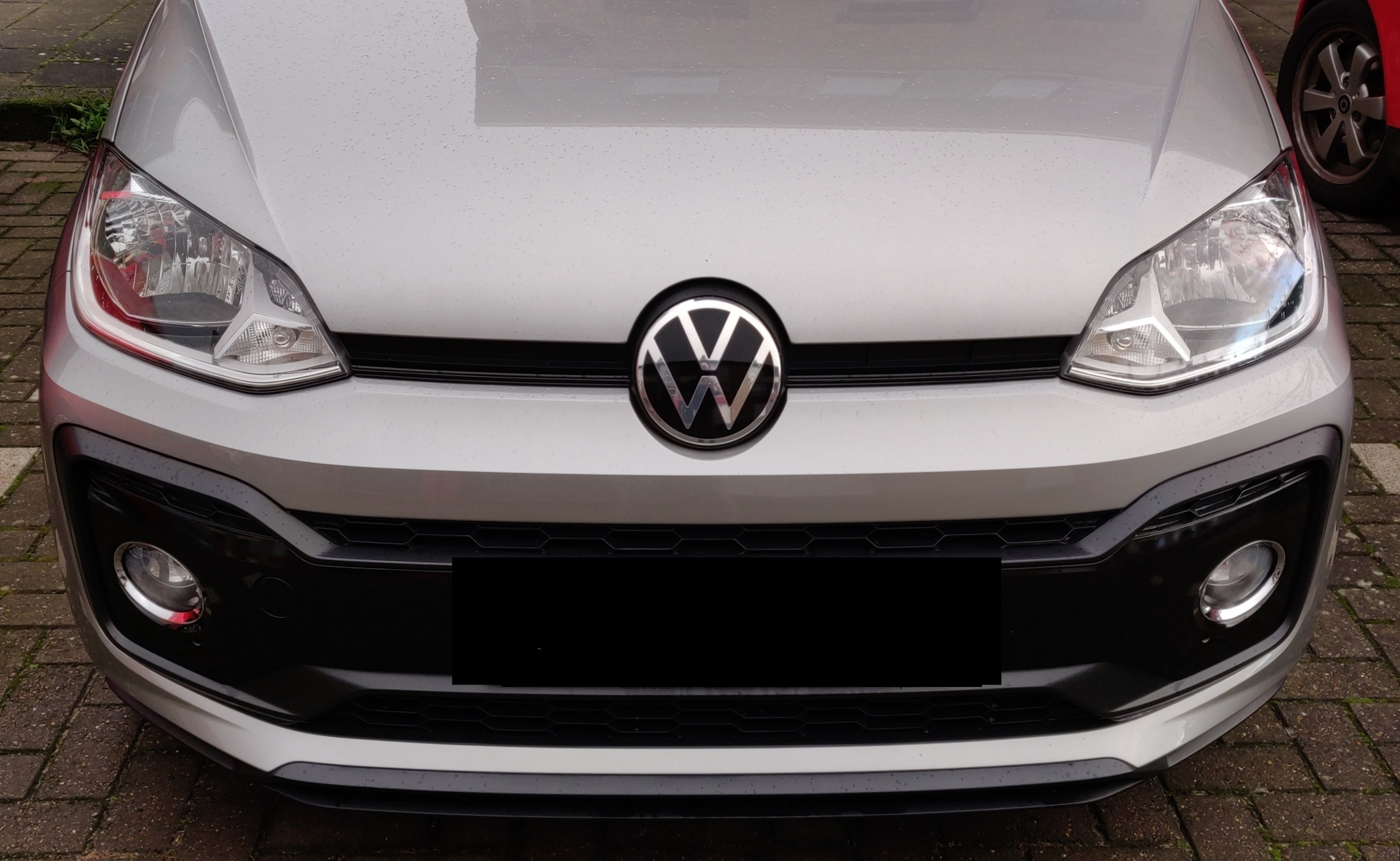

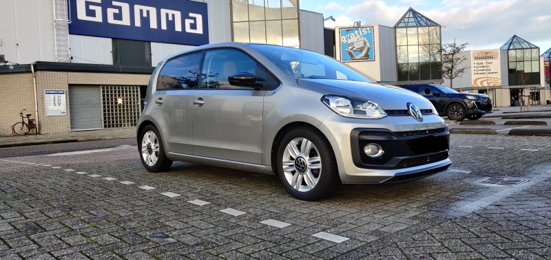

Vanmiddag voor 4 tientjes een nieuwe Up! gehaald :lol:
Alle gekheid op een stokje, bij de dealer een nieuw logo gehaald voor de voorzijde en daarmee weer een beetje bling teruggegeven.
Het zal wederom niet ieders ding zijn en there will be haters maar ik vind het gewoon skitterond...
Voor diegenen die het ook willen, het past waarschijnlijk alleen op de facelift.
Dit is het nummer : 1S6853601EFOD en het maakt je portemonnee €40,68 lichter

In combinatie met de zwarte lak van de voorbumper vind ik het wel nice staan hoor.
OEM maar dan anders is "altijd" goed.

Gaaf zo dat logo.

Thanks, deze set-up zit er inmiddels bijna 30000 km onder nu, loopt als een zonnetje. Ook geen olieverbruik o.i.d.

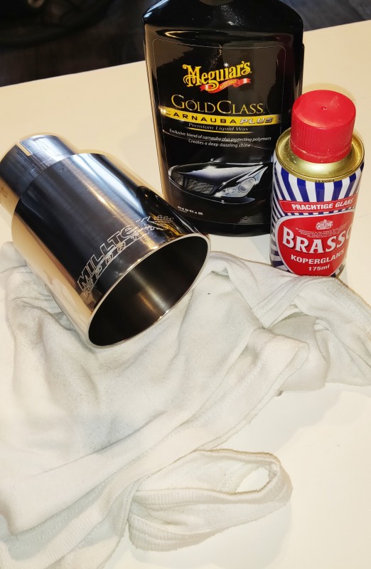

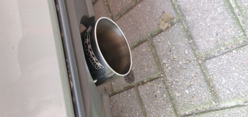

Hoe ver kun je gaan met schoonmaken? Net zover als je zelf wilt :D
En ach, met de (meteorologische) lente inmiddels een week op gang zal het nou toch wel een keer klaar zijn met zout strooien?
Dus ik dacht, kom. Haal m'n eindstuk eens van m'n auspuff om het eens grondig schoon te boenen na afgelopen barre winter...
Ratel en dopje 13 en iets om mee te meppen, meer heb je niet nodig.
Wat ik eigenlijk ook al heel lang wilde doen is hem iets verder uit laten steken onder de bumper, ongeveer 2cm...
Twee vliegen in één klap dus. Met een doekje met Brasso ( ja, is ook voor rvs) alle aanslag eraf gepoetst en tot slot een laag carnaubawax erop... Prima tevreden met het eindresultaat :dance:
Re: Upgraded Up! van Erik
Bericht door damianw26 » zo 07 mar 2021, 23:10
Dat ziet er gelikt uit, binnenkort ga ik ook even flink poetsen op het eindstuk na 3 jaar gebruik
Bericht door NidayFright » zo 07 mar 2021, 23:22
Als nieuw!
Bericht door Tom Westendorp » ma 08 mar 2021, 12:10
Heel netjes!

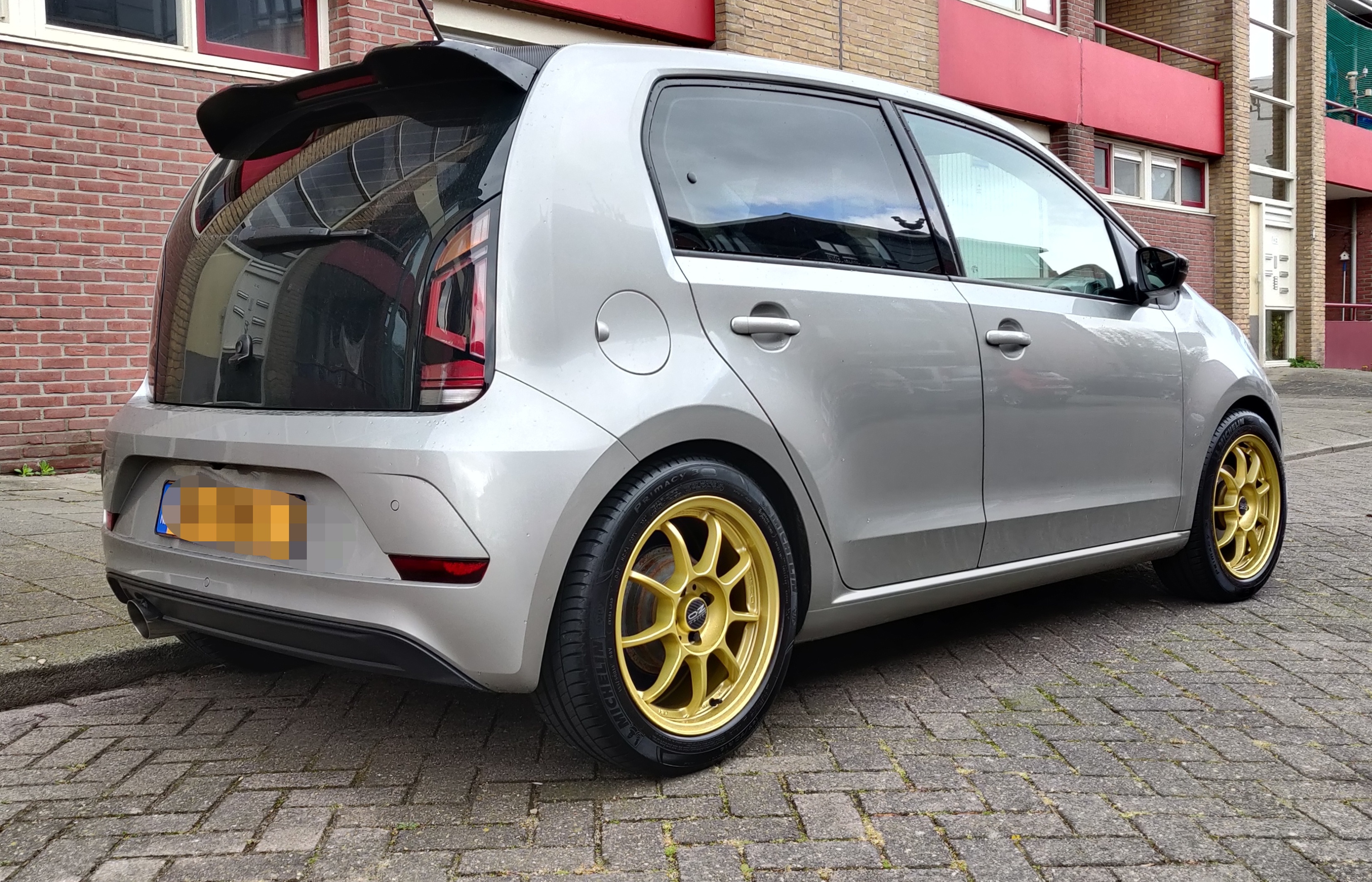

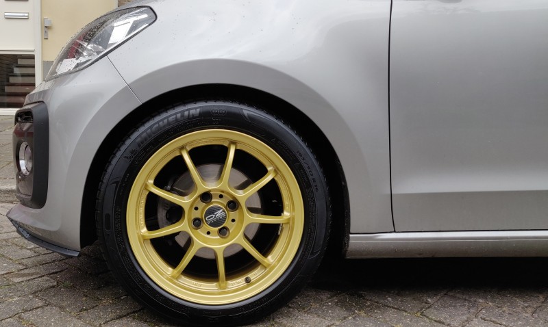

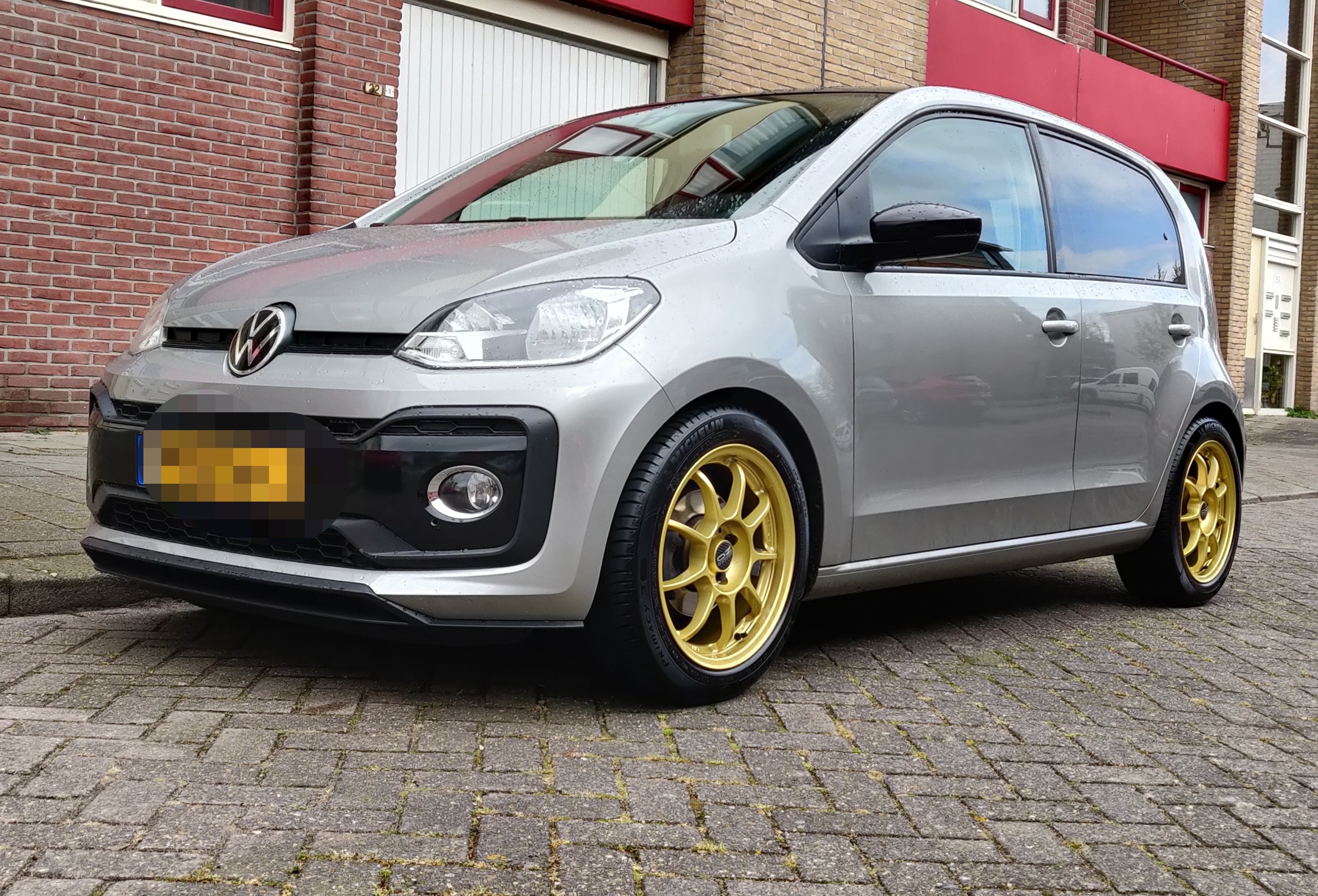

Vandaag even een wat dikkere upgrade, één die al lang hoog op m'n verlanglijstje stond :dance:
De overtollige velgen van Tom overgenomen, waarvoor nogmaals dank naar hem :clap:

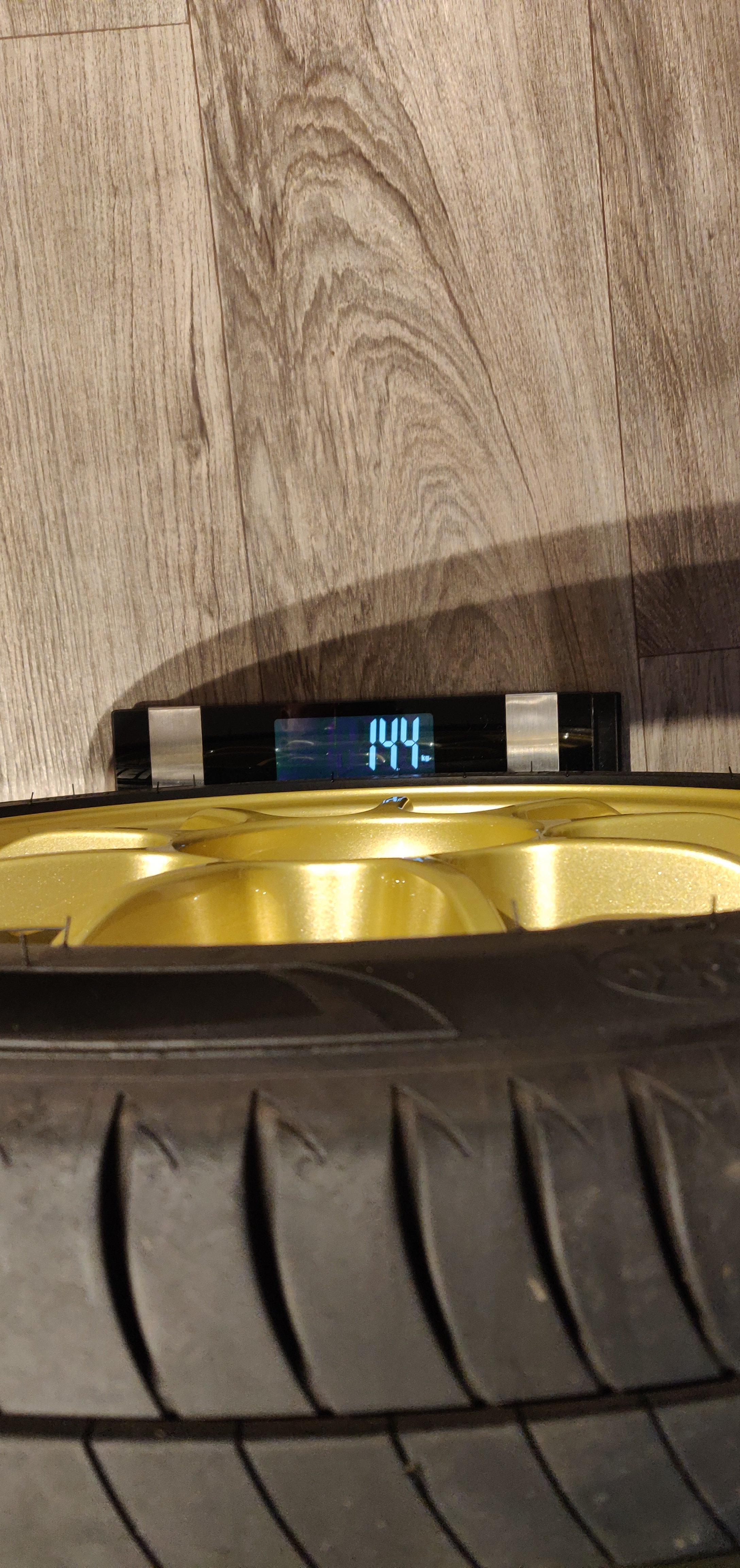

Het zijn dus O.Z.racing Alleggerita HLT in race gold met deze specs; 7,0x16" ET37 met een gewicht van 6,2 kg
Daaromheen een Michelin primacy 3 in 195/50/16 van 8,2 kg, maakt samen 14,4 kg
Bouten zijn van Jr-wheels, M12x1,5x28mm
Bericht door damianw26 » za 01 mei 2021, 12:12
Heel gaaf, staat super!
