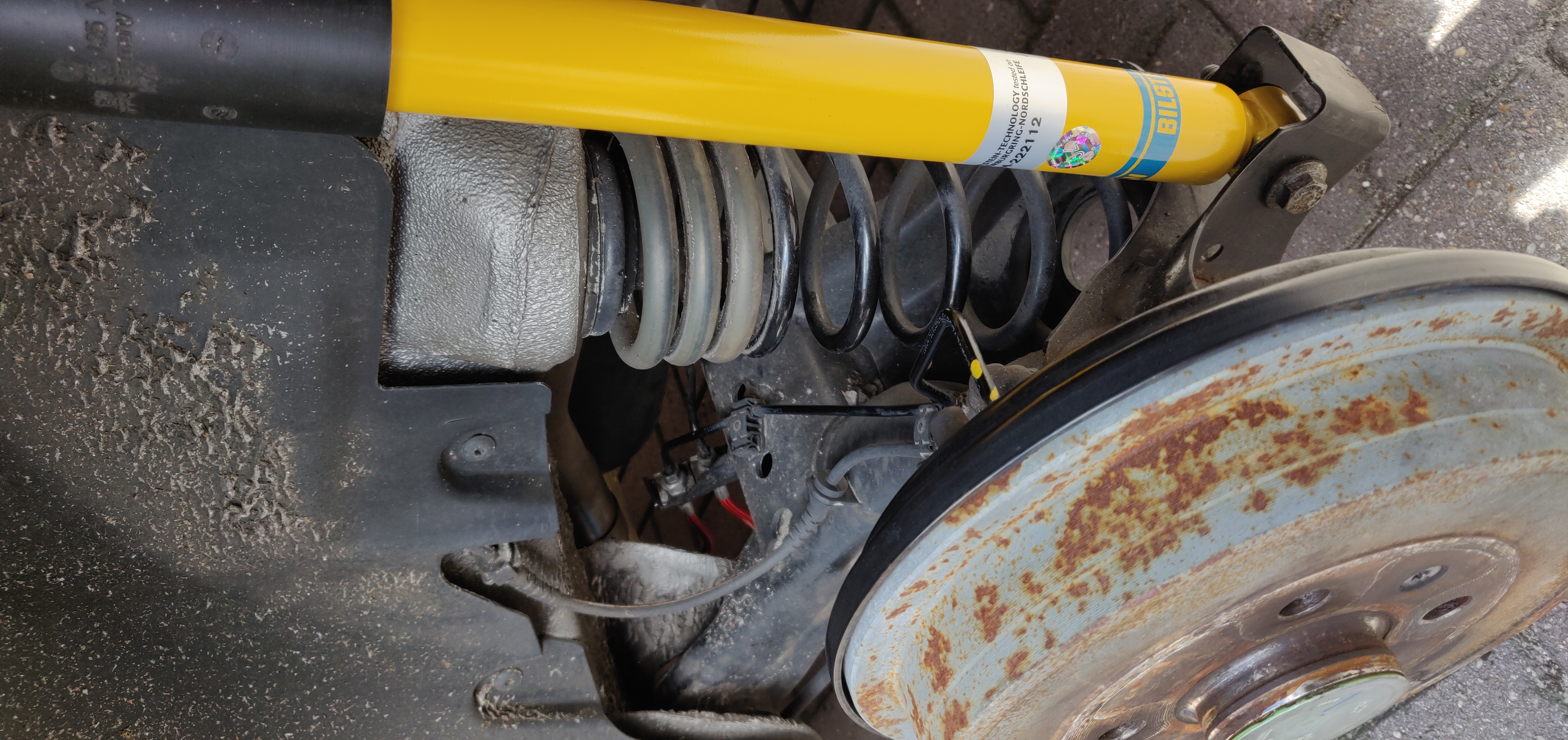

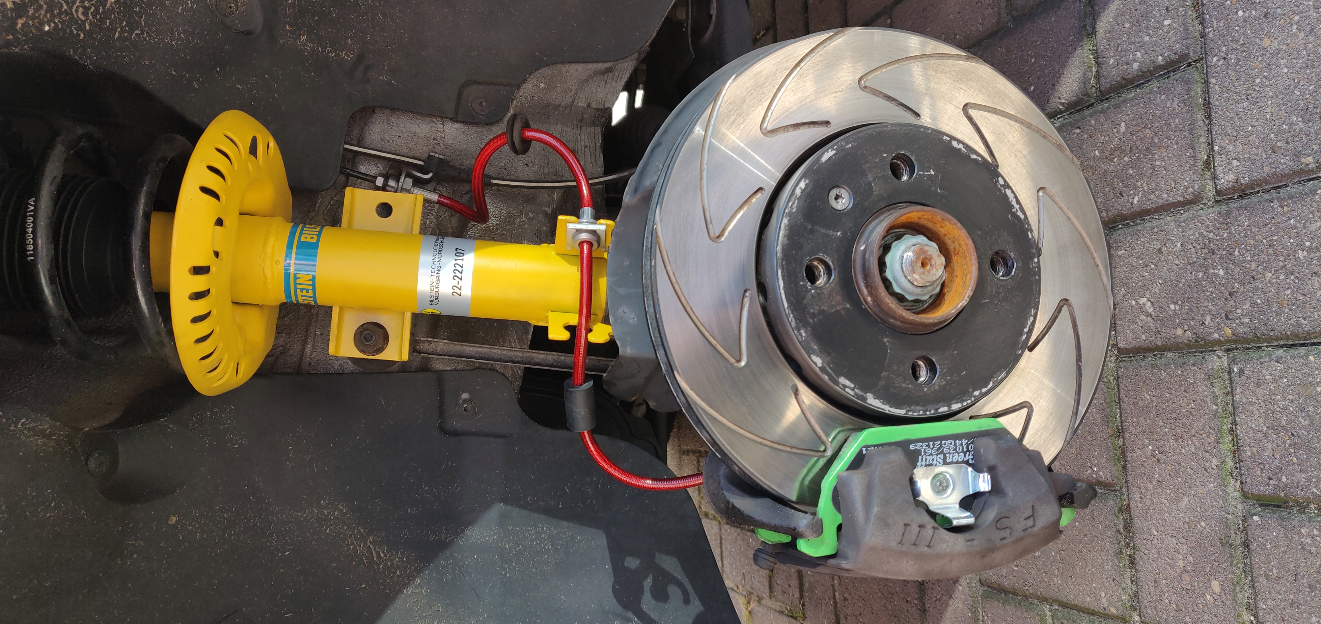

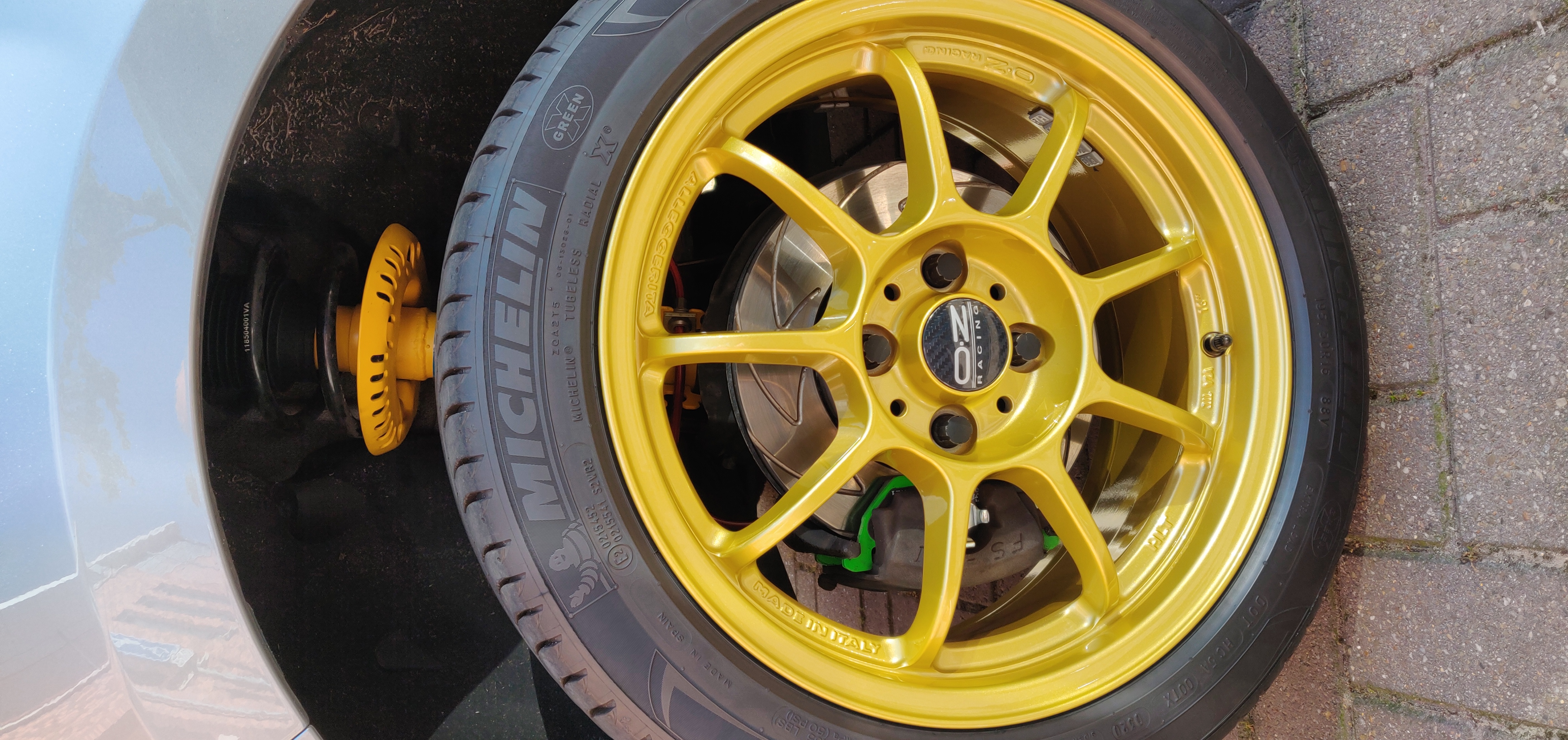

Eindelijk weer eens upgrade nieuws, door lange levertijden liet het helaas lang op zich wachten.
Had het eerder al aangekondigd hier, mijn plannen met de dempers en remmerij enz. Nu is het eindelijk uitgevoerd.
Deels omdat ik het leuk vind en deels om kosten te besparen heb ik verschillende werkzaamheden zelf uitgevoerd, een overzicht;
Door mijzelf vervangen:
Olie +filter, bougies, int.filter, luchtfilter doorgeblazen, schokdempers achter, remschijven en remblokken.
Door de garage laten doen:
Schokdempers voor, remslangen en remvloeistof, aircoservice r1234yf
Qua kilometerstand staat hij nu bijna op 100k, schijven hadden ook wel hun beste tijd achter de rug om over de dempers maar te zwijgen.
Auto stuurt en remt weer een stuk beter nu, een wereld van verschil met de oude set-up.
Kan het iedereen aanraden, hij gaat een stuk fijner over drempels zonder als een oude Amerikaan na te deinen.
Op de foto is m'n remtrommel nog ietwat roestig, dat is een projectje voor binnenkort...

Ziet er echt gaaf uit Eric, maar ik ben vooral benieuwd naar je ervaringen qua remprestaties! Dus bijvoorbeeld 4x achtereen stevig van 150 naar 70 afremmen. De standaard remmen zijn bij mij aan de kook halverwege mijn rondje dijken jagen hier in de omgeving als ik niet eventjes een stukje rustig aan doe. Toch zitten de blokken na 47.000km nog niet eens op de helft qua slijtage.
Kosten ben ik ook benieuwd naar. Ik heb eens geïnformeerd naar wat het kost om up te graden naar de 282mm schijven en blokken van de up gti, die kosten 520 euro ex montage en ex gevlochten race remleidingen van 110 euro. (mag uiteraard ook via pb)

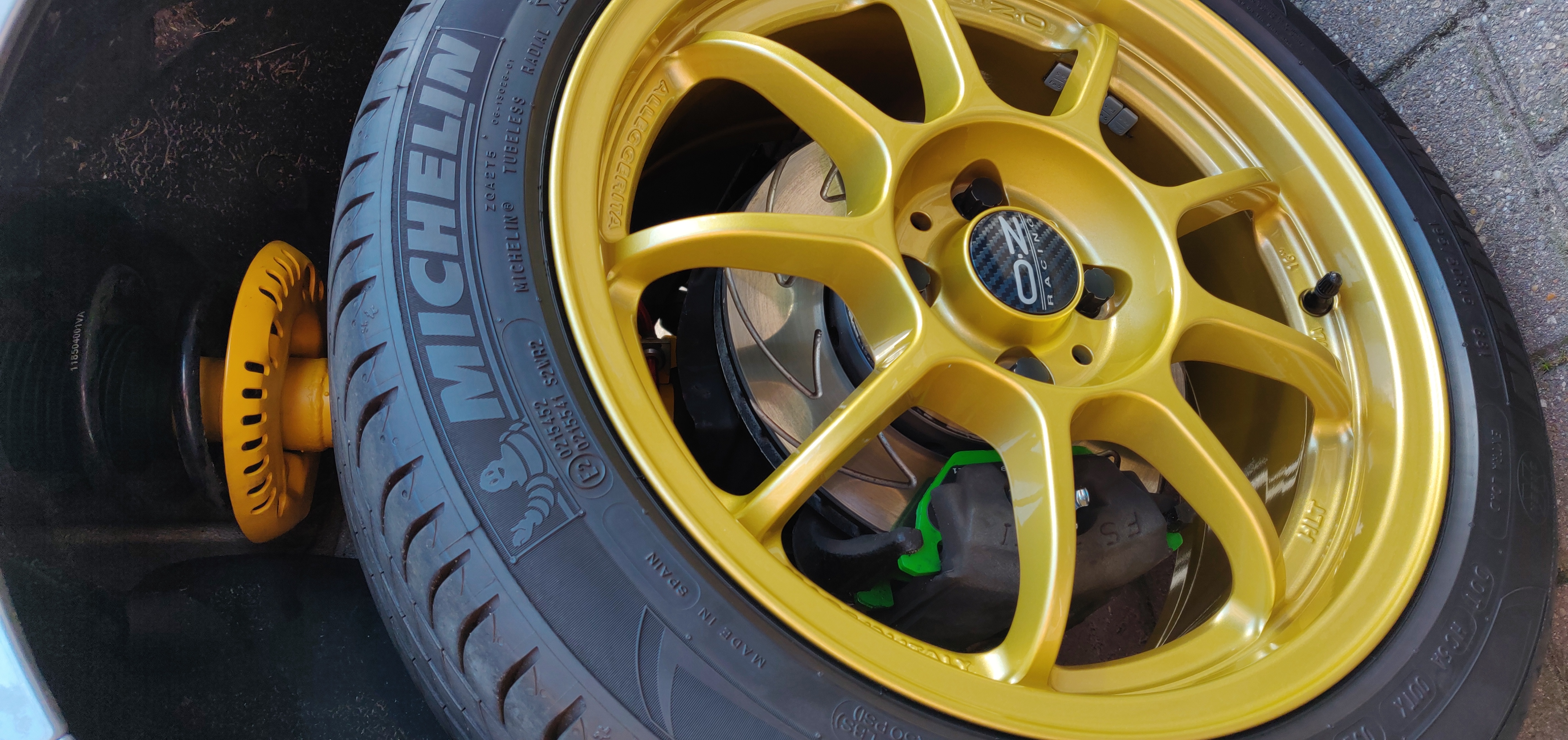

Bericht door Up!grade TSI » wo 07 jul 2021, 20:51
wo 07 jul 2021, 17:27
Thanks Damian :D
Ik heb ze nog te kort om over dergelijke rem ervaringen te kunnen berichten en eerlijkheidshalve moet ik zeggen dat er nog 1 remslang op nalevering is, daar zat een klein fabricagefoutje in maar dat wordt netjes opgelost door Gerjan Stroeve
Ik zal even wat informatie delen v.w.b. prijzen e.d. Hopelijk kunnen behalve jij dan ook anderen de afweging maken of ze dit willen.
De gasgevulde b8 schokdempers v/a plus een set veerpootvoeringen met toplagers komen van de firma Voorwindenparts.nl en dat komt dankzij een leuke korting op totaal bijna €408,- incl verz.k
https://www.voorwindenparts.nl/bilstein ... ooras.html
Bij de firma Winparts.nl 3 flesjes Motul dot4 race-remvloeistof met een zeer hoog droog kookpunt van maar liefst 325 graden,
daarnaast nog een tube Ate Plastilube remmenvet , met verz.k tot €66 en een beetje
https://www.winparts.nl/filters-vloeist ... 25308.html
Bij de firma Stroevemotorsport een 4 delige Goodridge remslangen set a €137,- een set EBC blade remschijven a €169,52 en een set EBC greenstuff remblokken a €91,73 totaal hier zo'n €398
https://www.stroevemotorsport.nl/EBC-Bl ... 00/134419/
Voor het monteren van de voorste dempers plus remslangen en verversen van de remvloeistof was ik bij mijn plaatselijke Vw dealer nog eens €446,- kwijt. Thumbs up voor Broekhuis dat het mogelijk was om eigen aangeleverde onderdelen te laten monteren 👍🏻
Door zelf remschijven en remblokken en schokdempers achter te vervangen heb ik zo'n €350 uitgespaard.
Desalniettemin was ik totaal zo'n €1307,- kwijt, mijns inziens elke euro waard
