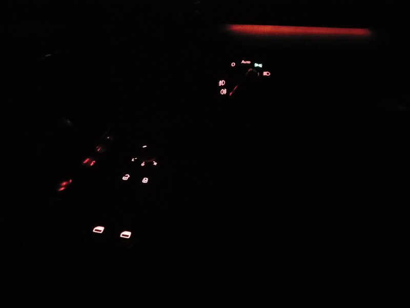

Vandaag de centrale vergrendeling knop verlicht gemaakt dat was nog de enigste die niet verlicht was

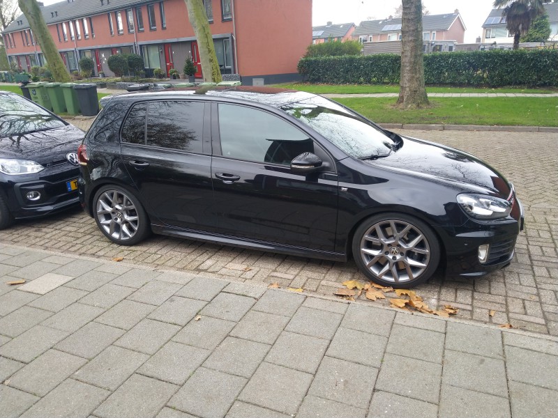

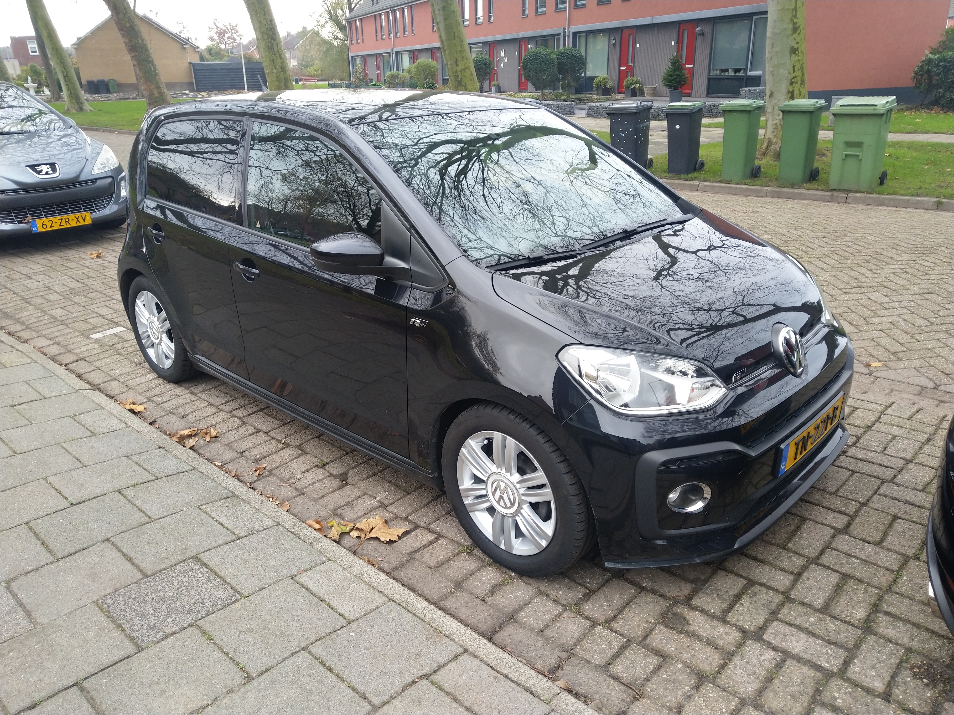

Vandaag de winter wieltjes er maar onder gezet bij de up en de golf
Re: Arjan's Up TSI R-line
Bericht door Tom Westendorp » vr 27 nov 2020, 11:10
Die up is mooi maar die Golf is echt prachtig! Wat een schitterende auto zeg!

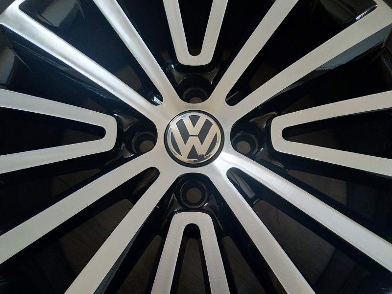

Bericht door Arjan-tsi » za 28 nov 2020, 14:27
Het is maar een klein detail maar ik ben er blij mee
Voor
Na
Maarten Klinge
Berichten: 206
Bericht door Maarten Klinge » za 28 nov 2020, 21:52
Hoe houd je die Polygon’s zo mooi?😂 of zijn ze nieuw?
Arjan-tsi
Berichten: 280
Bericht door Arjan-tsi » zo 29 nov 2020, 00:32
Gewoon goed schoonmaken en zorgen dat er geen corrosie onder kan komen en natuurlijk geen stoeprandje raken . Deze wielen zijn alweer bijna 4 jaar oud

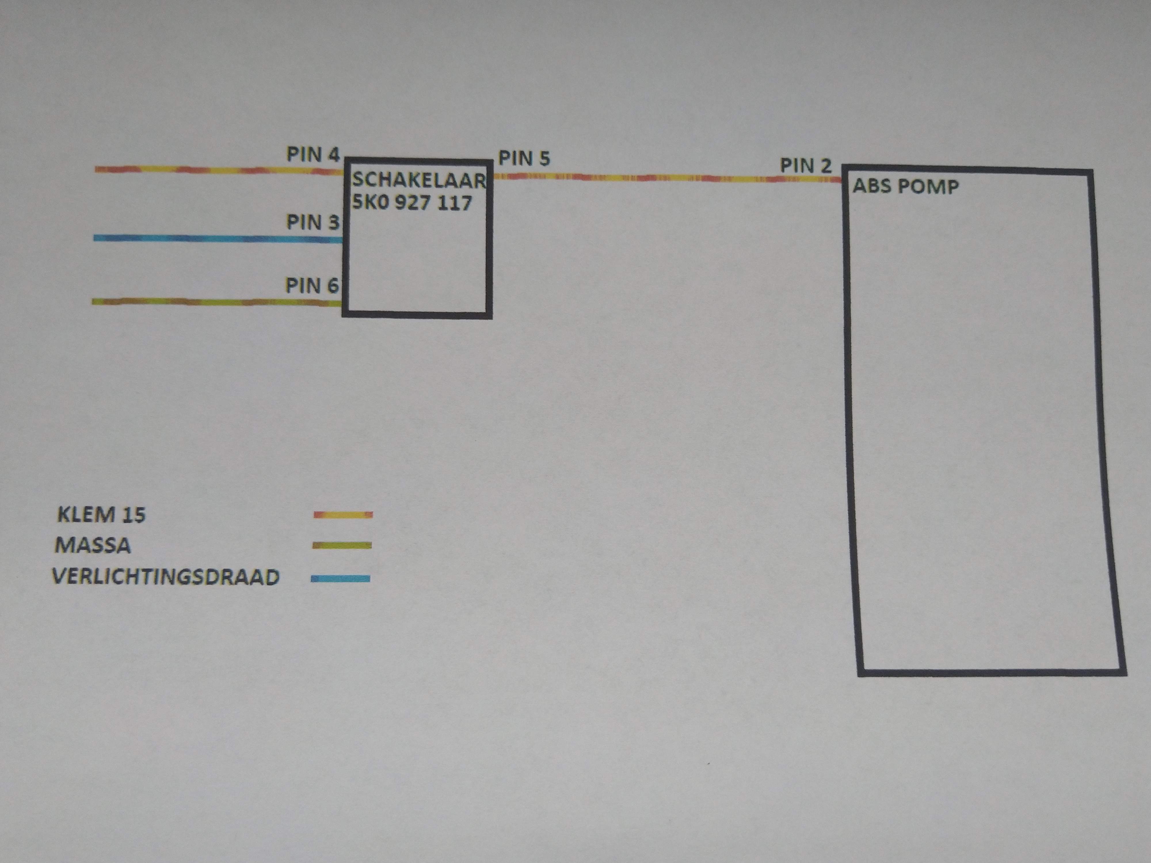

Bericht door Arjan-tsi » do 03 dec 2020, 12:06
Ik heb een schema gemaakt voor de geïnteresseerden voor een schakelaar om de ASR en/of ESP uit te schakelen.
Ook dient de codering aangepast te worden
GT_I_NE
Bericht door GT_I_NE » do 03 dec 2020, 16:43
Arjan-tsi schreef:
vr 20 nov 2020, 20:48
Vandaag de centrale vergrendeling knop verlicht gemaakt dat was nog de enigste die niet verlicht was IMG_20201120_204255.jpg
Dag Arjan
Hoe heb jij die bedieningsknoppen in de deur verlicht gekregen? Was het veel werk? Ik vind het nogal jammer dat deze niet standaard verlicht zijn.
Arjan-tsi
Berichten: 280
Bericht door Arjan-tsi » vr 04 dec 2020, 08:29
Dag Arjan
De koplamp hoogte verstelling komt van een T5
De spiegel verstelling van een Polo 6r maar dan moet je de bekabeling omstekkeren omdat anders de verstelling het niet doet zoals het hoort.
De vergrendelingen schakelaar komt van een T6 maar dan moet je de houder wel wat uitfrezen omdat deze schakelaar groter is als die van de up.
De raamschakelaars zijn de originele van de up met een aangepast kapje van een golf 6 en in de schakelaar heb ik een led geplaatst en een weerstand.
De voeding voor de lampjes heb ik gehaald van de verlichtingsdraad in de auto zodat ze aangaan als de lampen aangaan maar als je het makkelijk wil doen kan je het ook van de raammoter pakken want die heeft een geschakelde 12v dan hoef je geen kabels te trekken naar de portieren.
