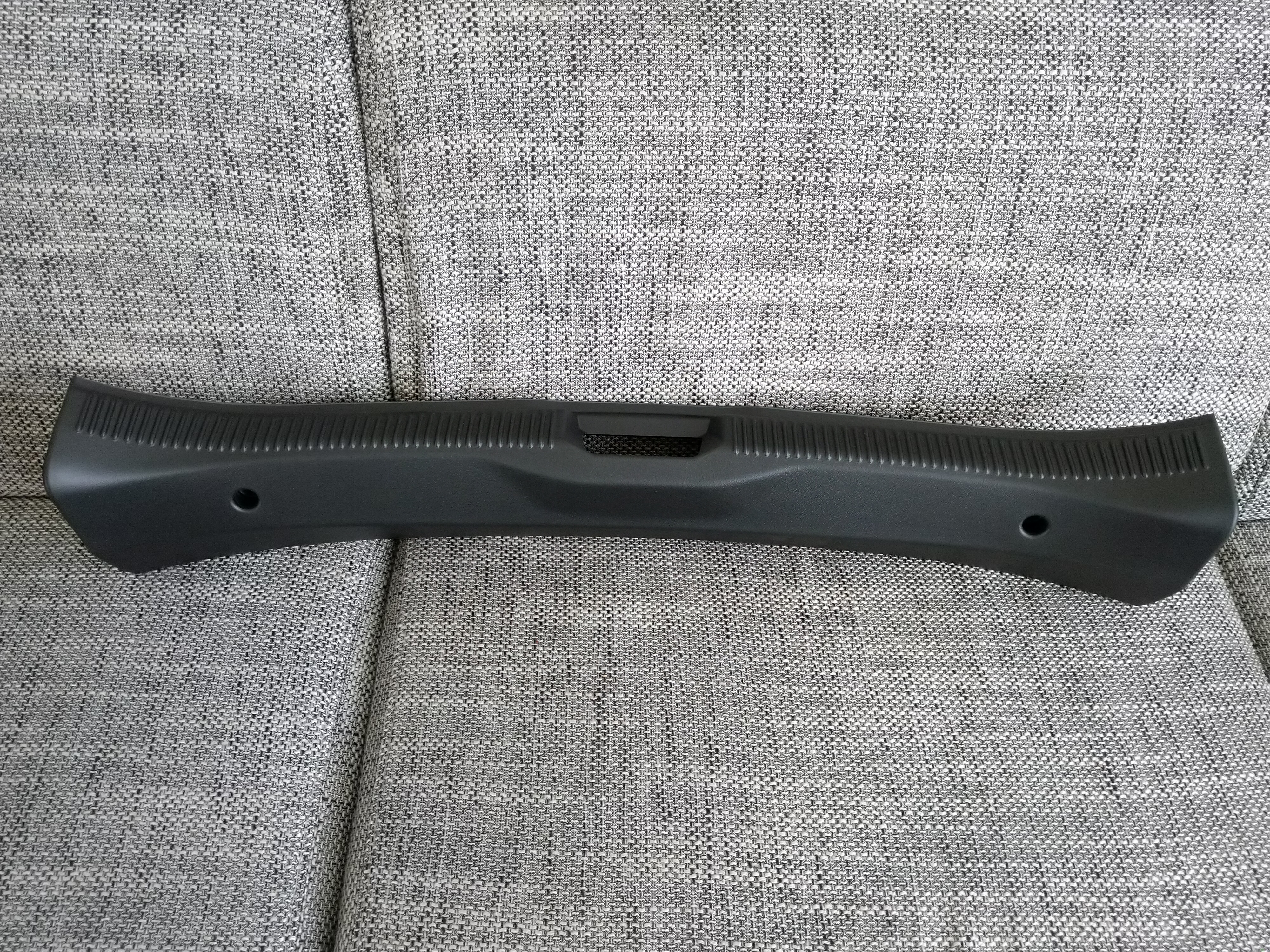

Aangezien het weer begon te kriebelen om een beetje te knutselen had ik wat onderdeeltjes besteld en die zijn vandaag binnen gekomen.
Het is nog niet helemaal klaar maar het begin is er alvast Het is al een stuk mooier om te zien en de beschadigde lak zie je nu ook niet meer

Arjan wat is het nummer van het kofferbak onderdeel.
Re: Arjan's Up TSI R-line
Let wel; De kunststof afdekking is alleen aanwezig bij de Up met enkele bodem. Daardoor dieper en loopt de afdekking van de rand tot de bodem. Als je een dubbele bodem hebt dmv het tussendeksel dan moet je of het deksel achterwege laten of de kunststof afdekking bewerken. Onderdeelnummer is mij even ontgaan. Verder zou dat voor elke up een standaard moeten zijn. Wel zo netjes want het oogt gelijk een stuk mooier:)Wilocat schreef: ↑vr 14 feb 2020, 18:47Arjan-tsi schreef: ↑vr 14 feb 2020, 11:54Aangezien het weer begon te kriebelen om een beetje te knutselen had ik wat onderdeeltjes besteld en die zijn vandaag binnen gekomen.

Ziet er mooi uit. Heb je ook een foto vanuit de binnenzijde, om te zien hoe ver die afdekking naar beneden loopt?NidayFright schreef: ↑vr 14 feb 2020, 19:00Let wel; De kunststof afdekking is alleen aanwezig bij de Up met enkele bodem. Daardoor dieper en loopt de afdekking van de rand tot de bodem. Als je een dubbele bodem hebt dmv het tussendeksel dan moet je of het deksel achterwege laten of de kunststof afdekking bewerken. Onderdeelnummer is mij even ontgaan. Verder zou dat voor elke up een standaard moeten zijn. Wel zo netjes want het oogt gelijk een stuk mooier:)

De kofferbak afdekking past gewoon met dubbele Bodem met een kleine aanpassing.
Onderdeelnummer afdek kap 1s0 863 459 82v
2x spreidnagels n 911 415 01
