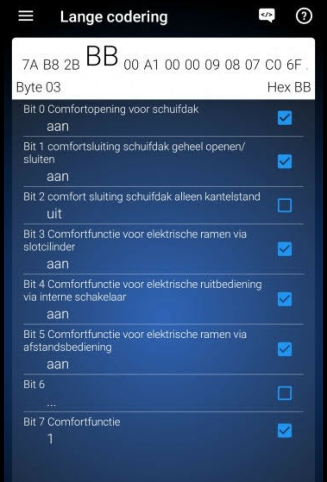

"Alles" moet ook niet aangevinkt, misschien heb je hier iets aan? (Thanks to Derek)Ozzy schreef: ↑di 19 apr 2022, 11:08Werkt niet op mijn Mii. In 09 onder longcoding stond het niet aangevinkt. Alles waar sunroof bij stond aangevinkt, maar helaas heeft dat niet geholpen.OnlyWay=Up! schreef: ↑ma 18 apr 2022, 07:52Dat kan standaard al, daar hoeft de hardware niet voor aangepast te worden.
