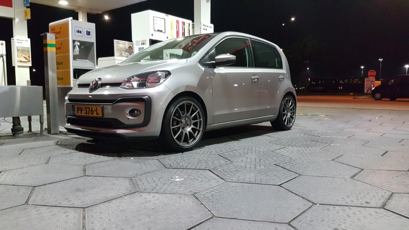

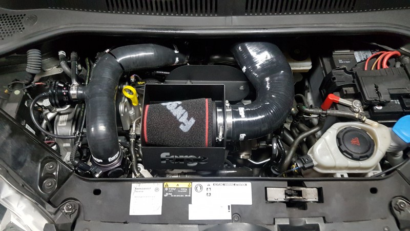

Heb hem laten chippen bij vagtechniek naar stage1. En een paar licht gewicht wielen gekocht in 17inch. Protrack one. En voor de winter een paar banden op de standaard velgen met zwarte logos. Ondertussen voor onder de motorkap blowoff en luchtfilter gekocht.
Maar omdat ik de auto dagelijks nodig heb nog niet aangedurfd om het te monteren.
- Berichten: 13498
Monteren stelt niet veel voor. Je moet er wel even de tijd voor nemen en zorgen dat de motor goed koud is.
Thanks Tom dat is fijn dat het niet veel voor stelt.
Heb bij forge de handleiding gedownload.
En aankomende week kan ik ergens binnen staan.

Haha, ja ik herkende 'm opeens aan de stoelen. Heb je zelf nog een Eibach set eronder gezet? Alleen veren of ook schokdempers?
Heb eibach veren laten plaatsen bij vagtechniek.
Schokbrekers zijn orgineel.
Omdat hij orgineel erg hoog stond.
Het leuke is dat het comfort bijna niet achteruit is gegaan.
Erg tevreden over het setje.

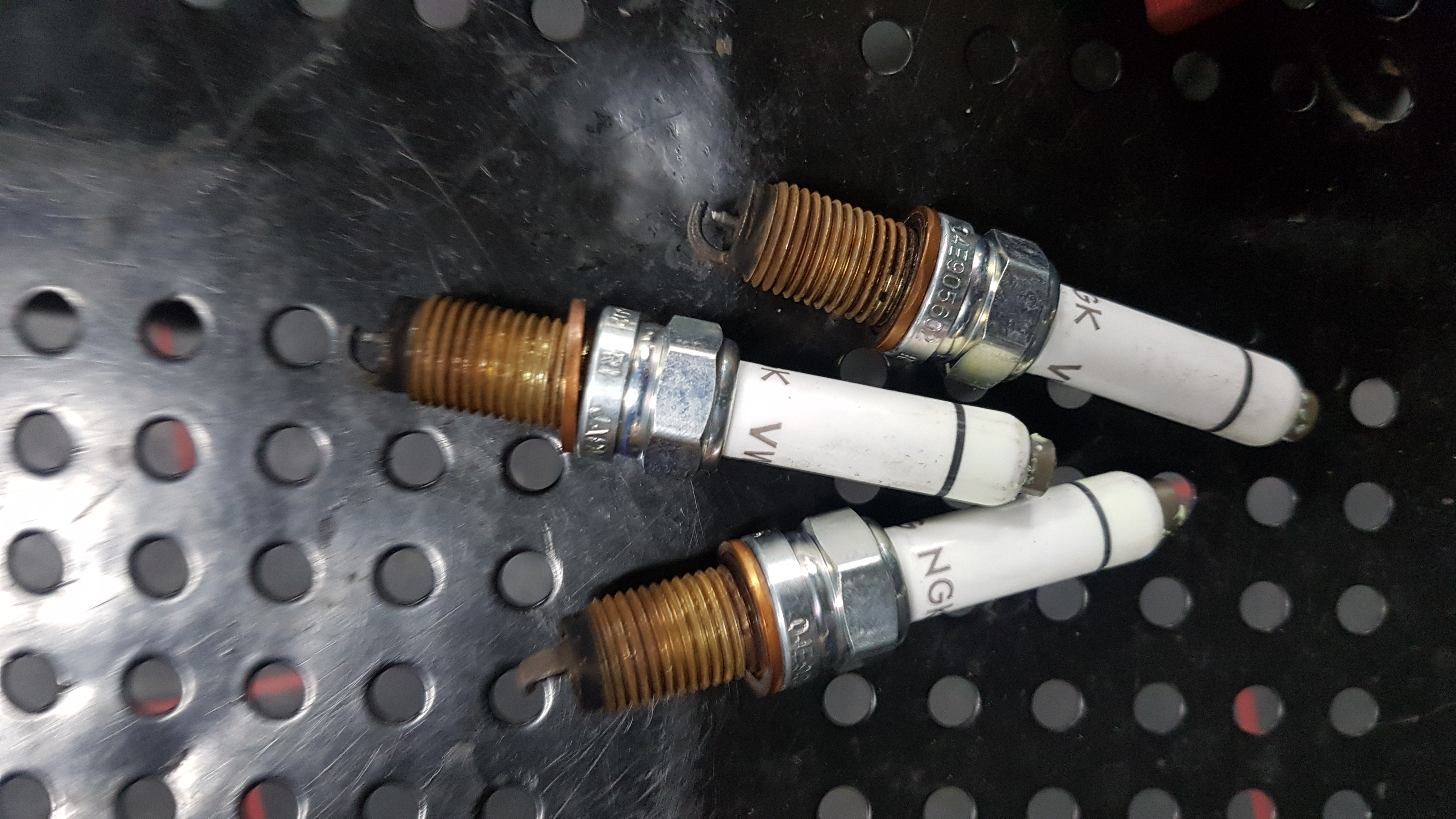

Gelijk begonnen met de beurt vanavond.
En als we dan toch bezig zijn.
De forge onderdelen geplaatst. En uiteraard nieuwe olie, filter ,interieur filter, remmen schoongemaakt.
Hij kan er weer even tegenaan.
Nieuwe bougies.En als we dan toch bezig zijn.

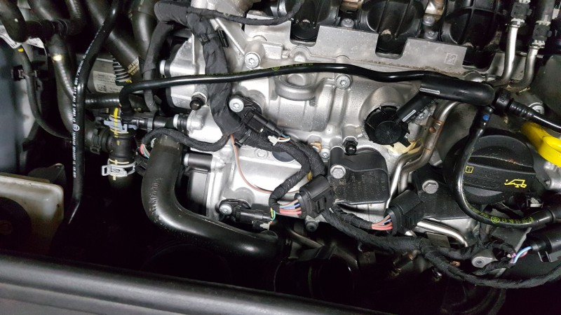

Heb je bij de luchtfilter gecontroleerd of hij bij schutbord vrij ligt ?
Er zit daar een schroef aan de bovenzijde die door je silicone buis slijt.
Kwam dit op een forum tegen , en heb dat bij mij ook gecontroleerd.
Was al bijna door de buis heen gesleten.
- Berichten: 13498
Goed dat je het zegt, ik ga het direct controleren vanavond.
Klopt van die schroef stond in de beschrijving die ik gedownload had.
Heb hem afgeknipt .
Bedankt voor de tip goed dat er mee gedacht wordt.
Heb hem afgeknipt .
- Berichten: 13498
Heb je een foto van de schroef?
