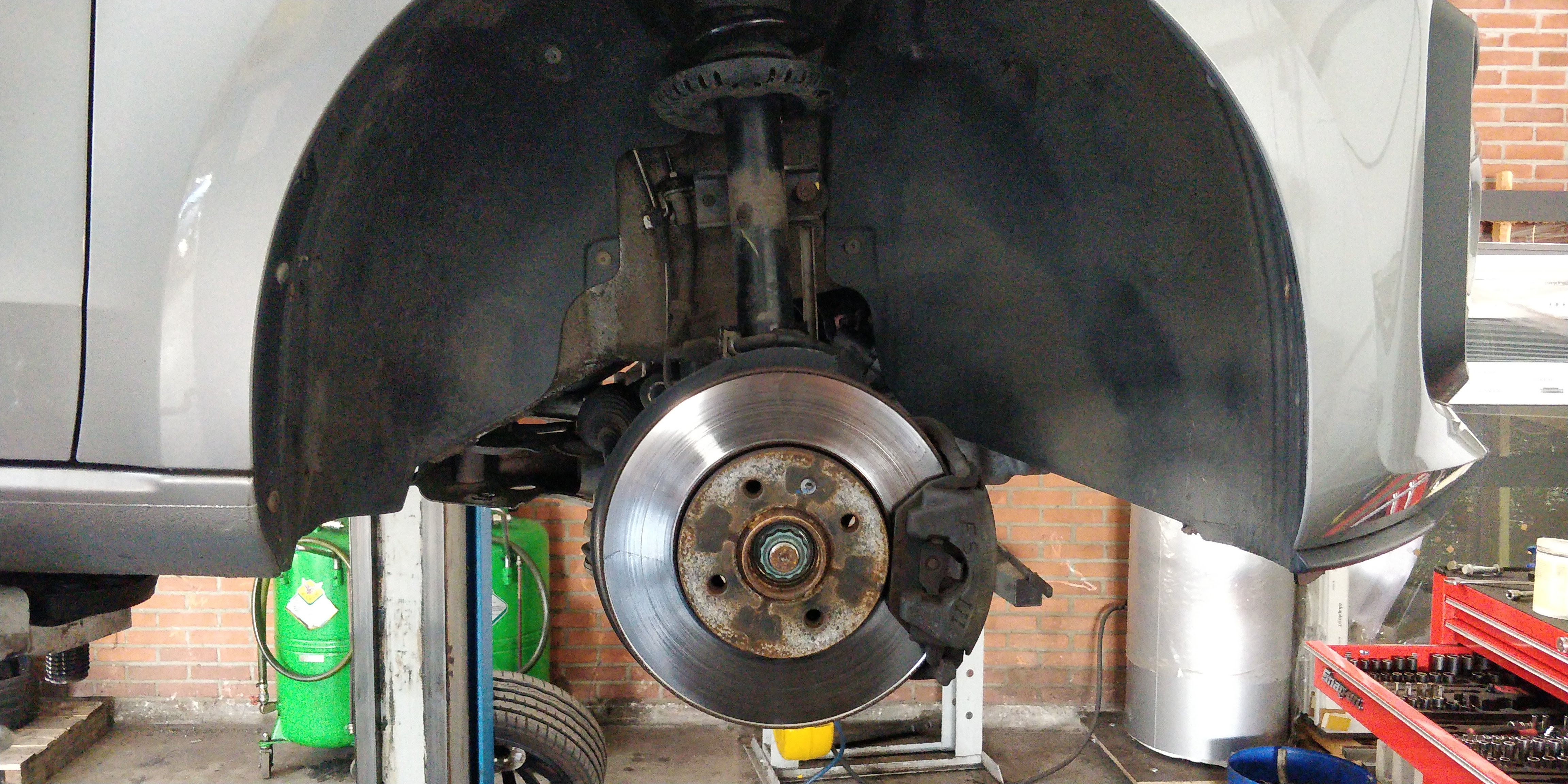

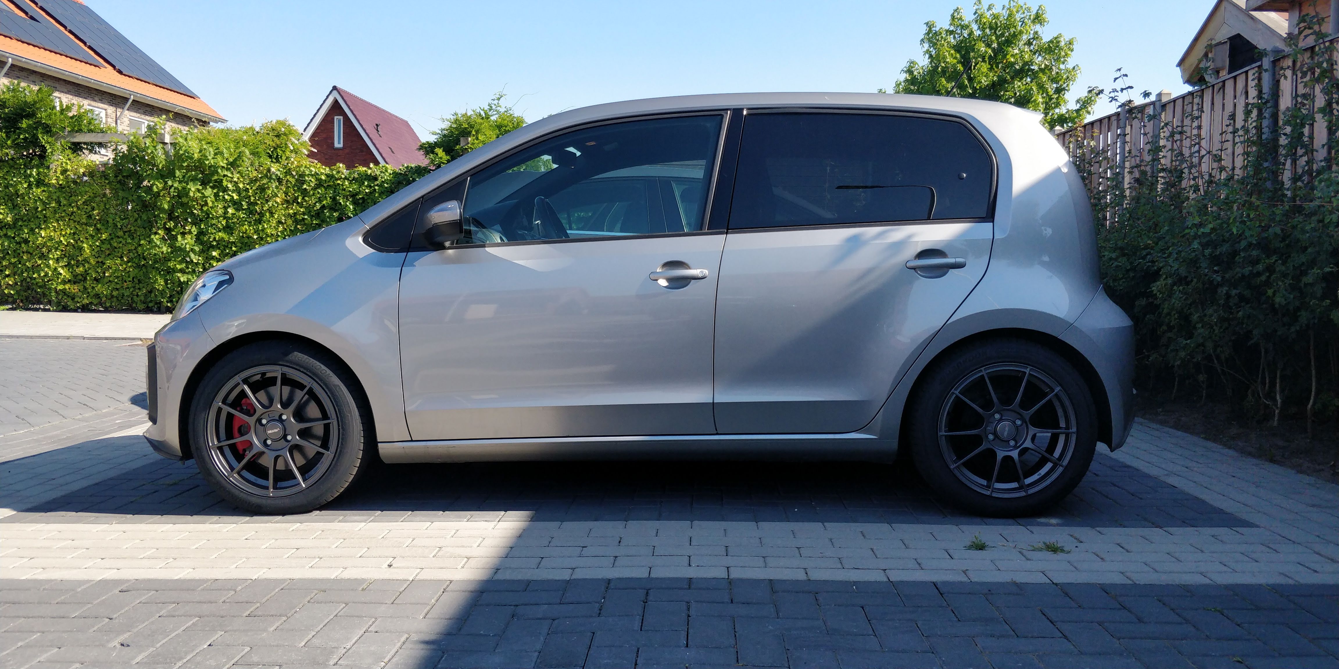

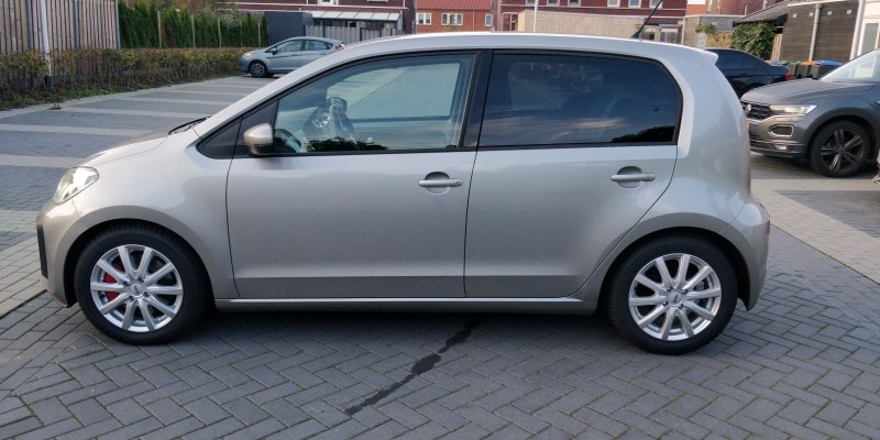

Hier een paar foto's, 1 met zomerwielen en 1 met winterwielen en een voor- en na foto van de gti remmen ombouw:

Bedankt!OnlyWay=Up! schreef: ↑di 17 jan 2023, 19:14Ahh begint jouw kenteken met PB en eindigt ie op X?
Strak hoor!
Nee, mijn kenteken begint met TH en eindigt op een P
Re: Mijn Up! TSI
Tis niet de ouwe van Maarten hoorOnlyWay=Up! schreef: ↑di 17 jan 2023, 19:14Ahh begint jouw kenteken met PB en eindigt ie op X?
Strak hoor!
Re: Mijn Up! TSI
Mooie lijst met aanpassingen.
Vooral de remmen aanpassing is tof.

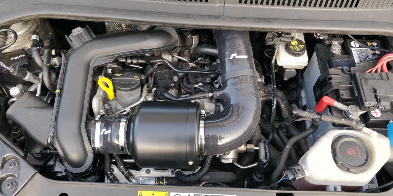

Dit weekend heb ik de Racingline intake gemonteerd, paste eerst niet helemaal goed (zie ander topic op het forum), maar zit nu goed. Een hele vooruitgang in mijn ogen tov de Forge set. De Racingline vind ik kwa geluid veel minder storend, precies zoals ik het wil hebben!

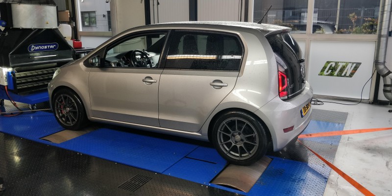

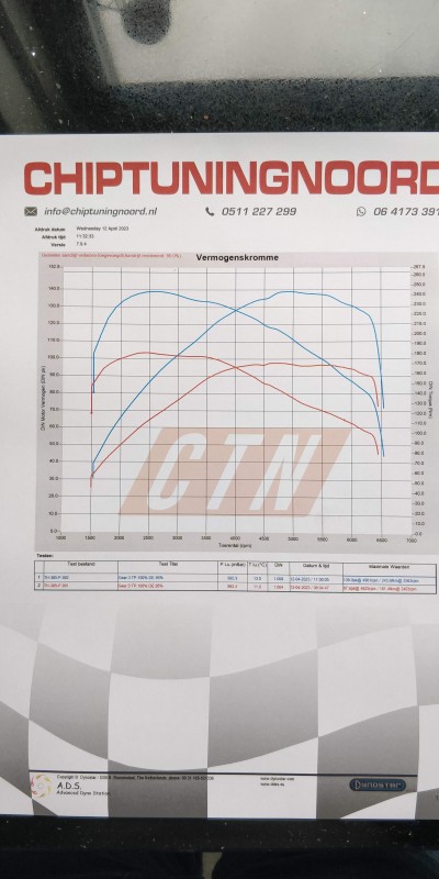

Woensdag de Up! laten tunen, dit had ik veel eerder moeten doen, wat een verschil!
Voor tuning: 97,6pk en 181,4nm
Na tuning: 139,0pk en 243,6nm

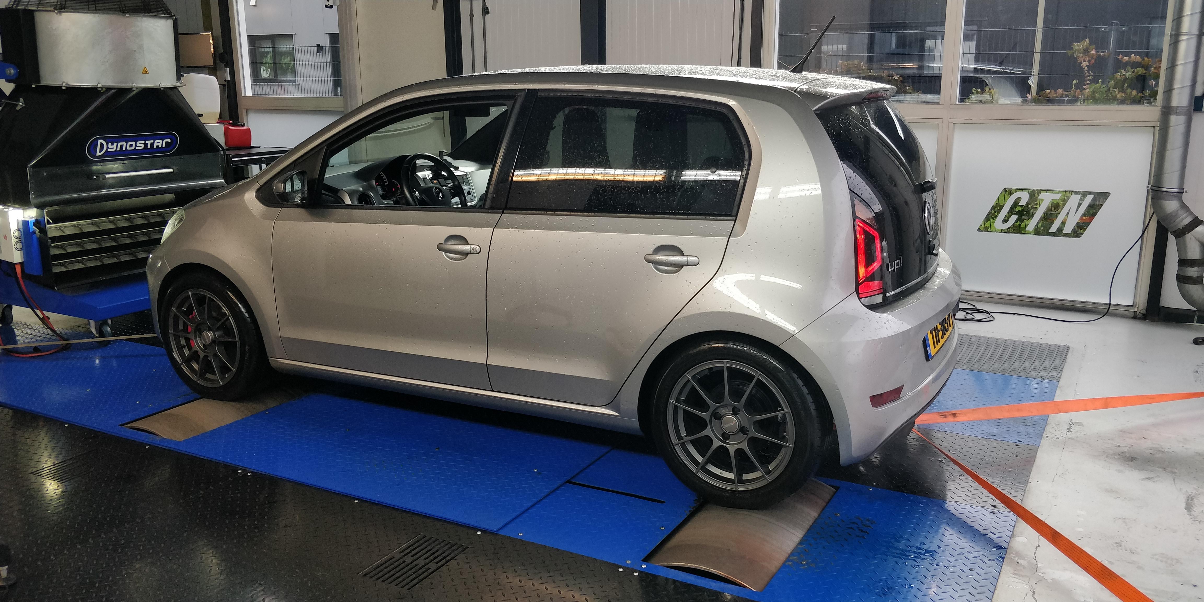

Vandaag weer naar de tuner toe geweest. Er was een probleem met het vermogen (3 van de 10x goed), en af en toe inhouden. Meerdere keren iets aangepast, maar geen oplossing gevonden. Keuze was, auto een dag neerzetten en dan nog verder proberen, of geld terug. Gekozen voor geld terug, en software weer origineel gemaakt. Binnenkort een afspraak maken bij Vagtechniek!
