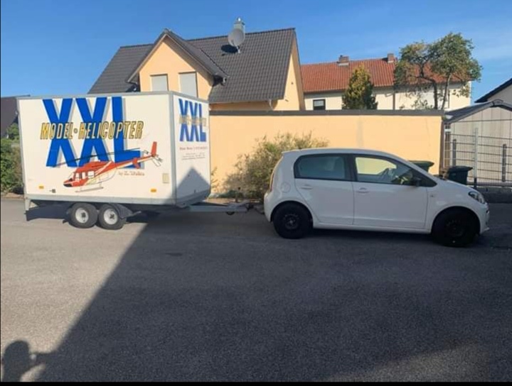

Deze kwam ik net tegen op een duits fb forum.
De up kan bijna in de aanhanger.
