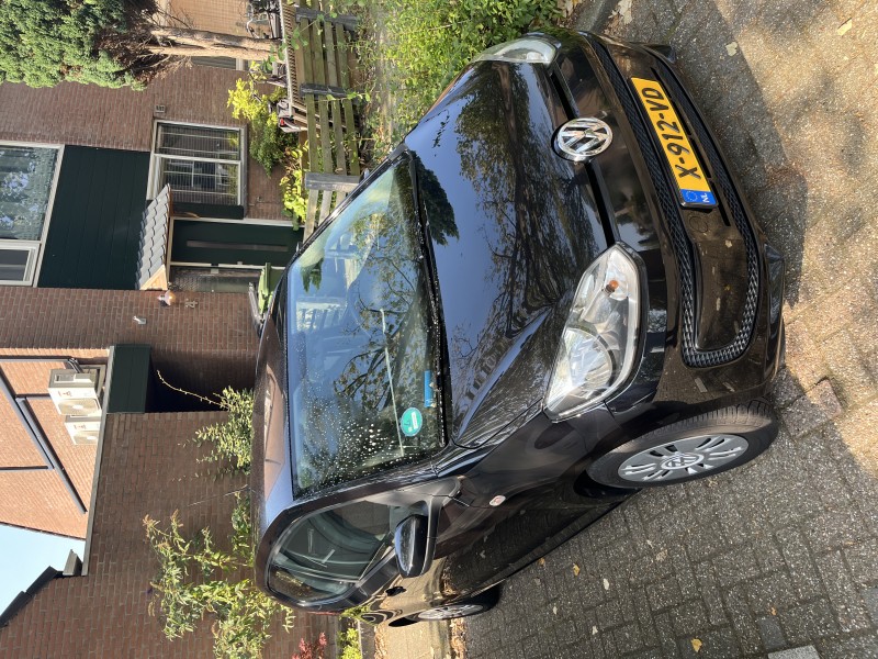

Goedemiddag familie van het VW forum,
Mijn naam is Thijmen en ik ben sinds augustus een trotse eigenaar van mijn zwarte Volkswagen UP. Dit is mijn eerste auto en ben er super blij mee. Echter kwam ik er vandaag achter dat er water in mijn achterbak stond (waar het reserve wiel normaal zou liggen). Ik heb een vermoeden dat het vanaf boven de “verstelbare achterplank” vandaan komt (of hoe die plank ook mag heten in de Volkswagen wereld). Heeft iemand een idee waar dit vandaan zou kunnen komen? Misschien iemand tegen hetzelfde probleem aangelopen is? En zo ja hoe kan ik het oplossen? Ik kan namelijk er slecht tegen water en daardoor ook roest in mijn auto, denk dat een hoop mensen daaraan kunnen relateren.
Alvast bedankt,
Thijmen.
