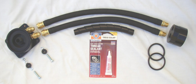

Re: Weergave Olietemperatuur
Bericht door Tom Westendorp » za 05 dec 2015, 12:46
Je kunt sowieso voor een oil filter relocation kit gaan. Dat is alleen best wel kostbaar maar dan zijn de mogelijkheden eindeloos.
Plaatje puur ter inspiratie:
Of een simpele plug:
Mooi VDO metertje installeren en je bent klaar.
