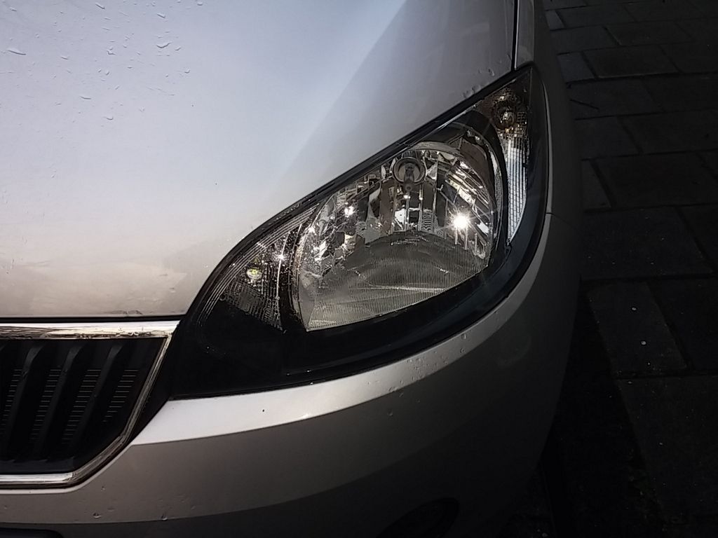

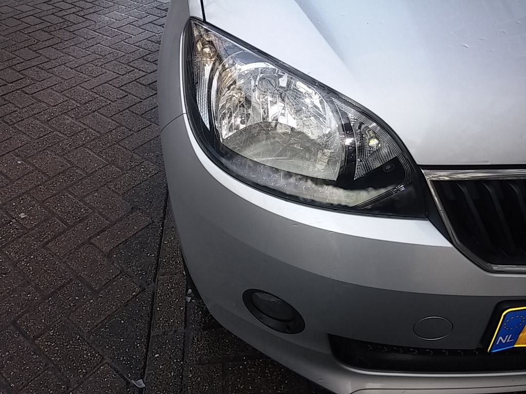

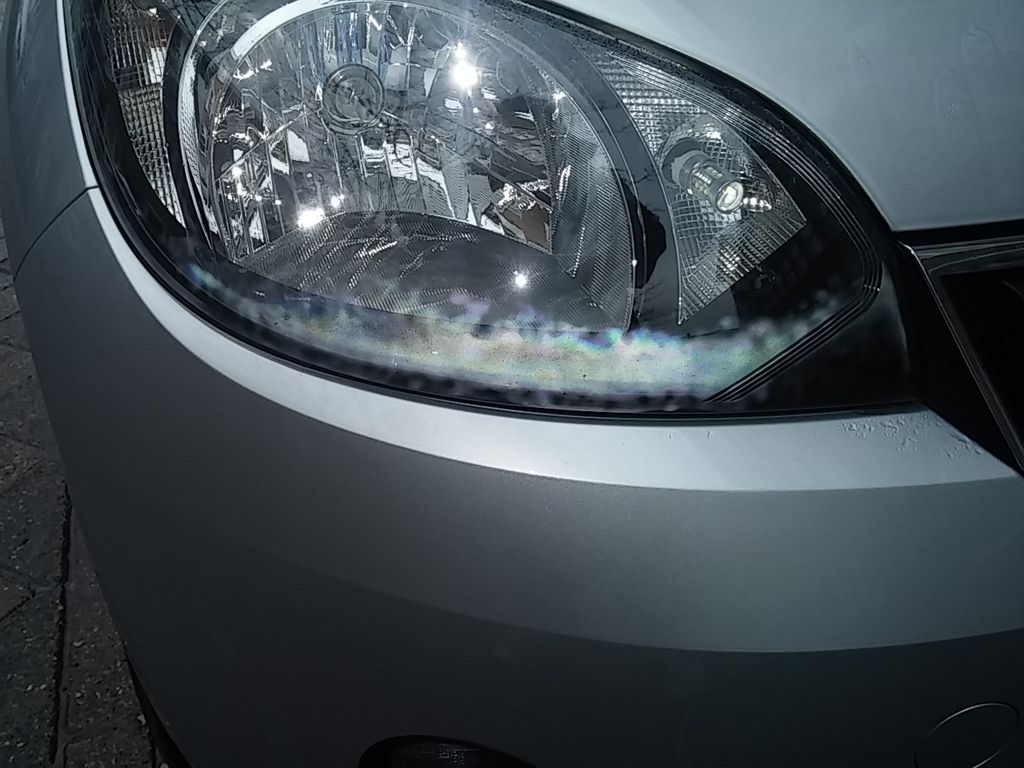

Bericht door enie-up » wo 10 feb 2016, 17:00
= linkerkoplamp na ritje in de regen
= rechterkoplamp na ritje in de regen :shock: :shock:
Zijaanzicht rechts :shock:
Close up
Dealer bellen en garantie claimen of niet :think: :think:

Niet normaal, zitten alle afdek kapjes goed dicht? Het kan niet veel zijn.

Het is moeilijk te zien maar over het algemeen moet je aanhouden: Condensvorming mag (natuurverschijnsel) maar druppelvorming (vocht) aan de binnenkant mag niet!

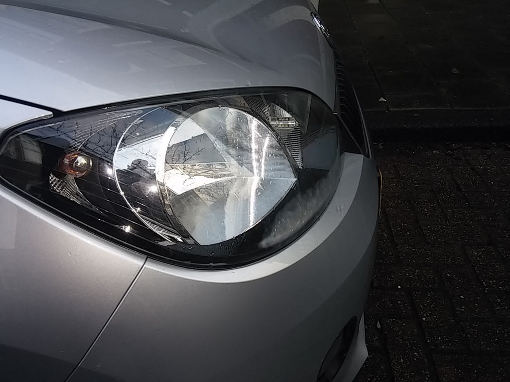

Zojuist bij de dealer geweest, nadat vandaag regen en drl aan het steeds erger werdt ook links
Dealer: Dat mogen we niet via garantie vervangen van de importeur :shock:
Alle koplampen zijn tegenwoordig open dus is dit normaal
Duurdere vw hebben het ook
Komt doordat de lampjes tegenwoordig veel warmer worden :shock:
Als ik nou nieuwe lampen bestel op eigen kosten en laat monteren ?
Dan heeft u hetzelfde weer binnen no time :shock:
Nu weer thuis ff stoom afblazen :think:

Heel raar! Ik heb de in de 2,5 jaar dat ik hem heb geen druppels noch condensvorming (geen enkele vorm van) ontdekt in de koplampen of achterlichten. Lijkt me toch iets aan de hand.

Heb ervaring met koplamp van renault die ook vol zat met vocht. Bleek dat de aanhechting van het glas op de plastic koplamp niet goed zat. Deze is toen onder garantie vervangen. Je kunt proberen je koplamp los te halen en met water te kijken of je ergens een lekkage ziet. Mocht de aanhechting niet goed zijn kun je dit zien door het glas te aan te duwen. Je ziet dan kleine belletjes ontstaan in de perma seal.
