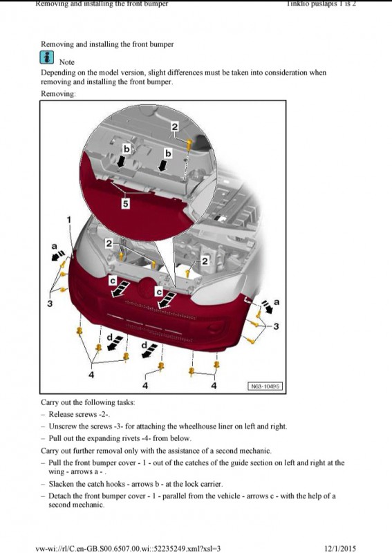

Je moet gewoon even kijken hoeveel ruimte je nodig hebt.
Ding zit inderdaad stevig geklemd, hij mag er niet zomaar uit trillen natuurlijk.
Voorbumper eraf is een paar minuten werk, dan kun je vaak al wat meer zien.
Dan wellicht front bovenaan los maken om meer ruimte te creëren, of kijken of je hem via de onderkant eruit kan krijgen (auto opkrikken)
Stekker zit aan de onderkant, is ook te zien op de foto die je plaatste.
Dootjuh
Berichten: 100
Locatie: Zaandam
Re: Ervaring koelfan vervangen.
Bericht door Dootjuh » vr 26 jul 2019, 16:53
Om te beginnen:
*Voorbumper eraf
*Front losschroeven
en dan verder kijken
