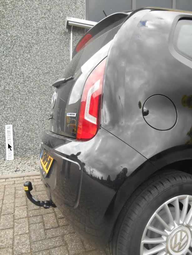

Hallo, ik heb even een vraag mbt een trekhaakkeuze. Na diverse sites gelezen te hebben voor info (ook hier) zie ik enkele opvallende dingen:
ik heb een prijs bekeken op trekhaakcentrum.nl (die zitten hier ook vlakbij ivm montage). Die leveren een trekhaak (afneembaar, wat ik eigenlijk niet wil) voor ruim 800€:
Montage van de trekhaak
Trekhaakcentrum.nl:
Afneembare haak
13-polige aansluiting
Inclusief volledige montage
Wijzig uw keuze
€ 803,00
ALs ik ff verder zoek kom ik bij trekhaken.nl. Daar zie ik voor mijn Citigo een heel andere prijs:
trekhaken.nl:
Vaste kogel
met 13-polige kabelset
+ Voor caravans
€ 257,00
Onze prijzen zijn inclusief montage en BTW
Als ik dan een montagepartner zoek kan ik tot mijn verrassing kiezen voor: tadaaa.... Trekhaakcentrum.nl
even gebeld, vriendelijke dame, "hoe kan dit"?? Nou eerlijk gezegd, trekhaken.nl is ook van ons. Verder wist ze (of kon) ze niet veel vertellen.
Nu snap ik dat er prijsverschil inzit, maar een derde van de prijs, roept bij mij toch wel vraagtekens op.
Enkele reviews (voor wat het waard is) zijn positief.
Overigens vreemd dat men graag een 13polige aansluiting wil maken voor een auto die alleen een fietsendrager mag monteren.
Hoe zouden jullie eea aanpakken ???
groet Kees

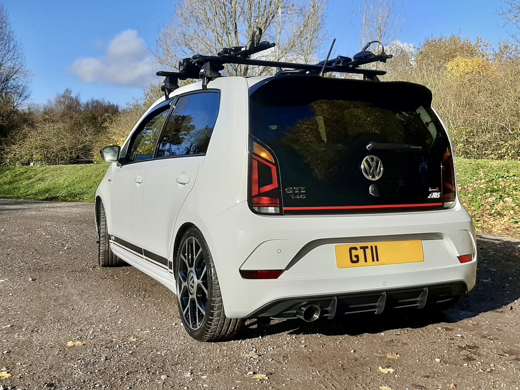

Is dit een idee? Paar Thule fietsendragers op het dak? Misschien makkelijker/goedkoper?
kees62
Berichten: 115
Re: Vraag/Advies mbt trekhaak
Bericht door kees62 » vr 07 mei 2021, 07:07
Heb ik ook aan gedacht. Jaren geleden ook gebruikt icm de caravan achter de auto. Heb een beetje schrik voor zo hoog tillen: ik ben niet de grootste en 2 herniaoperaties verder, vandaar.
