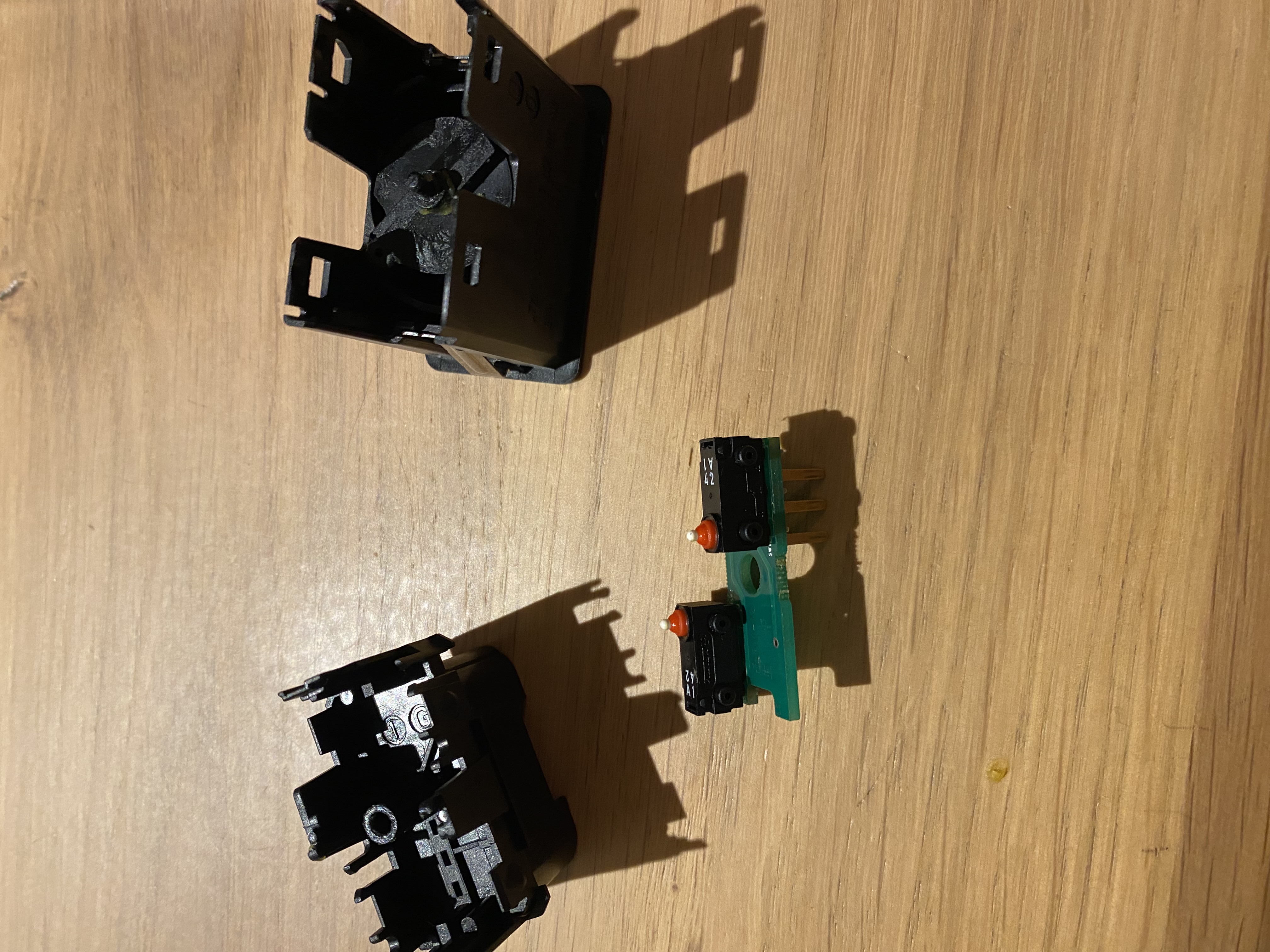

Aanvulling ######
Ik heb de knop uit elkaar gehaald en ik vind het een ingewikkelde knop voor een erg simpele functie. Er is ook weinig aan schoon te maken. Ik heb de knopjes een paar keren goed ingedrukt en hoop dat ze nu beter contact maken of juist geen contact maken.
Zoals ik het zie zijn de 2 witte puntjes uitgestoken bij de aan stand, bij uit worden ze door een draaischijf ingedrukt. Ik kan de witte puntjes helaas niet openen. Ik vermoed dat ze dus een contact maken bij de aan stand en dat dit hapert en het circuit verbroken wordt en de boordcomputer dan een storing meld. Ik ga ff een week rijden en zien wat het oplevert.
Tof dat je er even ingedoken bent!
Ben benieuwd of dit de oplossing was, ik hoor het wel.
