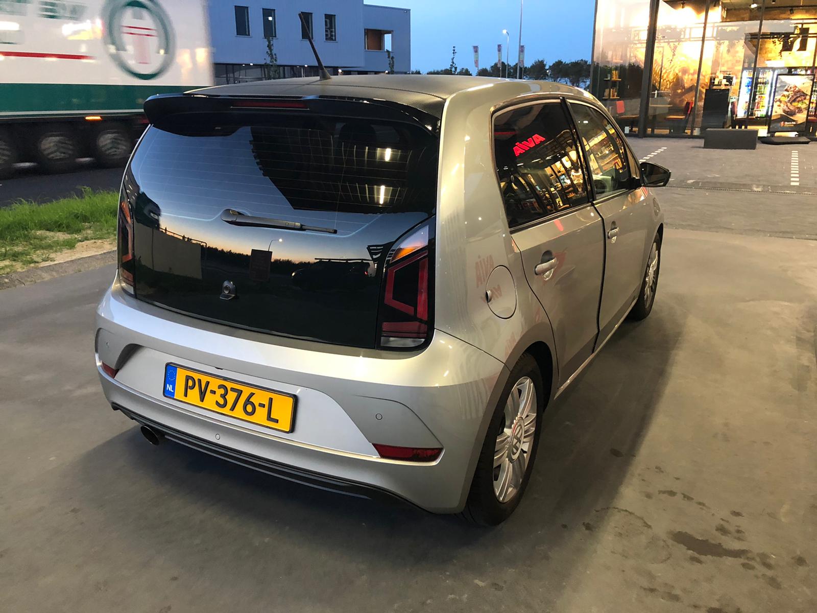

Ik voeg even wat foto's toe eerst...schrijf zo verder
Re: UP achterklep op een Mii
Bericht door Up!grade TSI » za 26 sep 2020, 18:26
Als we de foto's bestuderen van mijn Up! en eerdere vaglings denk ik persoonlijk dat het met die klep wel moet lukken.
Is overigens een glazen plaat op een metalen onderkant.
Zoals je verder kunt zien is het logo prima te verwijderen zonder resten, voorzichtig warm stoken met een föhn en met een nylon draad de dubbelzijdige tape als het ware doorzagen. Denk aan werkhandschoenen.
Hou er verder rekening mee dat de achterlichten van een Mii alleen op een Mii passen, omdat ze zoals je op de foto kunt zien een schuine onderkant hebben. Dus mocht je daar ook plannen mee hebben....
Ik sta open voor kritiek of aanvullingen, van de klep weet ik het niet 100 procent zeker...

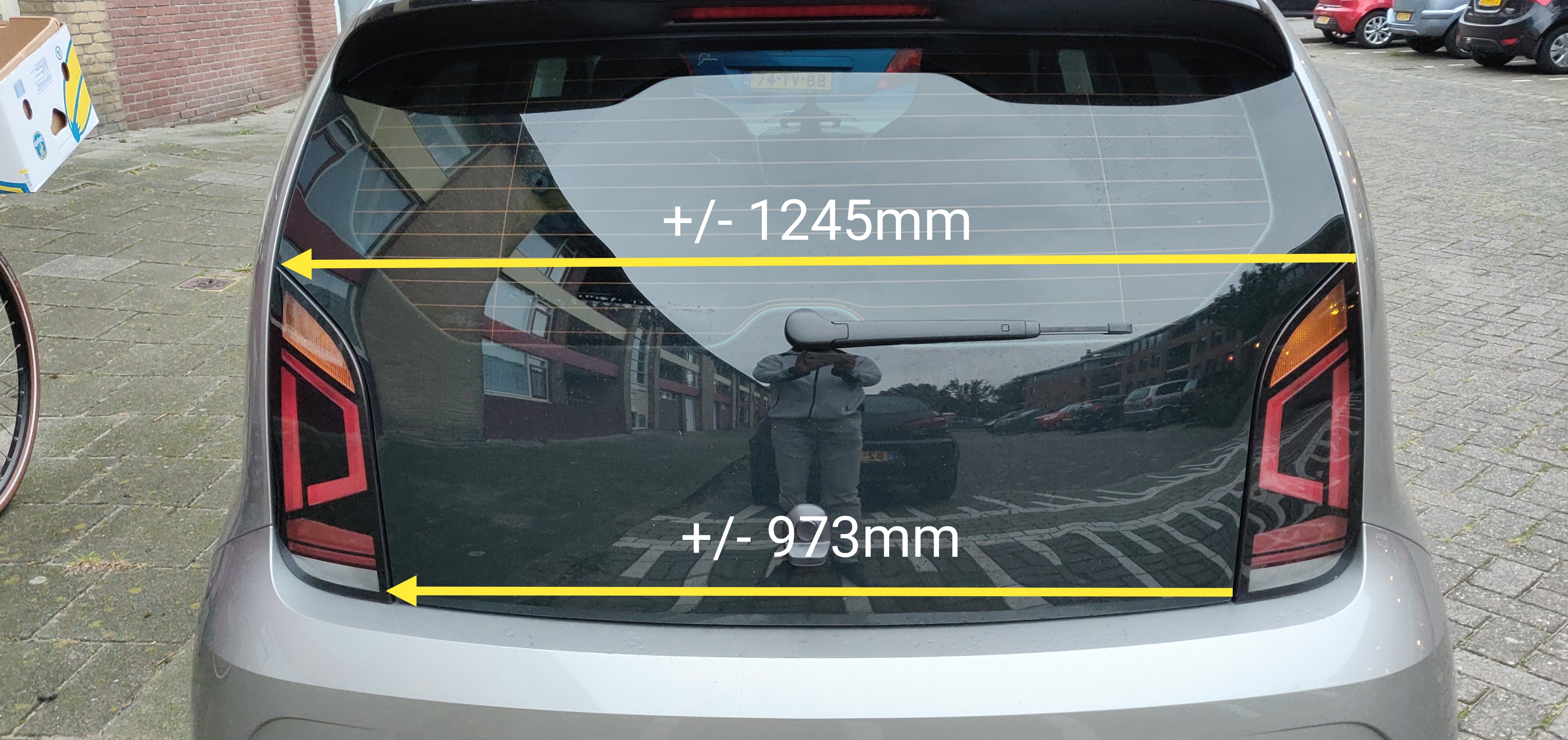

Bericht door Up!grade TSI » ma 28 sep 2020, 19:18
Up!grade schreef:
ma 28 sep 2020, 15:00
Dat denk ik dus ook Maichel, er is een makkelijke manier om er achter te komen, meten is weten.
Ik loop zometeen naar beneden en ga even wat maten opmeten met m'n rolmaat.
Wordt vervolgd...
Nu met foto's, heb even m'n best gedaan. Mocht je toch nog bepaalde maten missen hierin, kom in de lucht.

Bericht door Maichel » di 29 sep 2020, 15:12
Wordt vervolgd...
Helemaal top.
Ik ga van het weekend eens meten.
