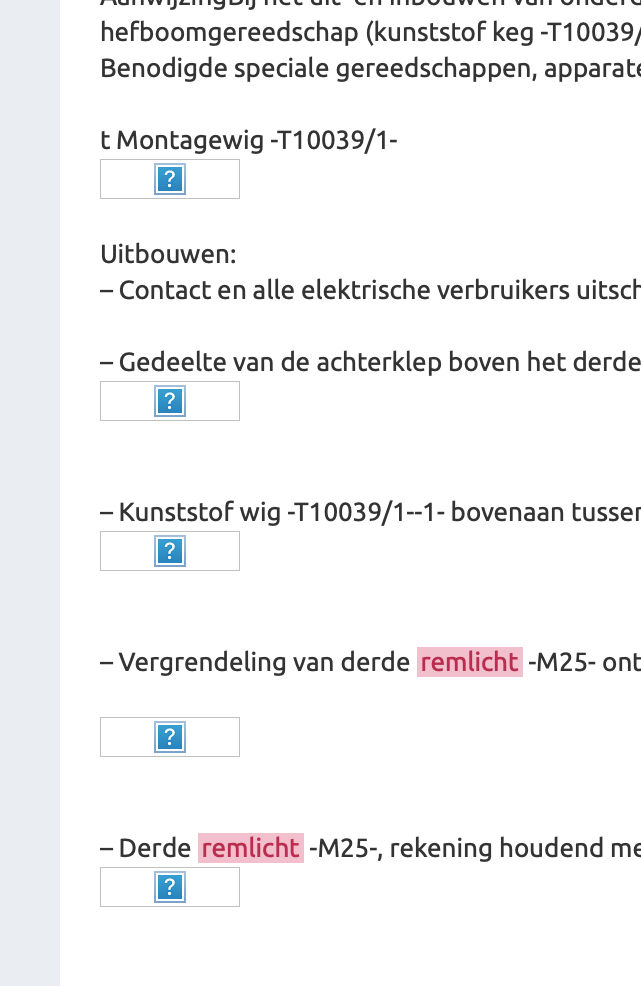

goedemorgen,
vorig jaar een vw up gekocht ( Volkswagen Up! 1.0 move up! BlueM uit 2012 ). ik moet zeggen dat ik er erg blij mee ben. zelfs voor mijn lengte ( 2.03 m ) kan ik in deze kleine auto bijzonder goed zitten.
helaas kwam ik erachter van de week na de hoeveelheid regen die er was gevallen dat ik problemen heb met water in de achterklep. nu las ik al in een ander topic dat dat komt vanwege een probleem met het 3e remlicht.
@antera
ik zag je uitleg over het verwijderen van het remlicht. stonden er ook daadwerkelijk foto's bij?
ik krijg de afbeeldingen namelijk als vraagtekens te zien.

Hoi Leden
Kan iemand de foto’s opnieuw neerzetten. Deze kan ik niet meer openen
Alvast bedankt
