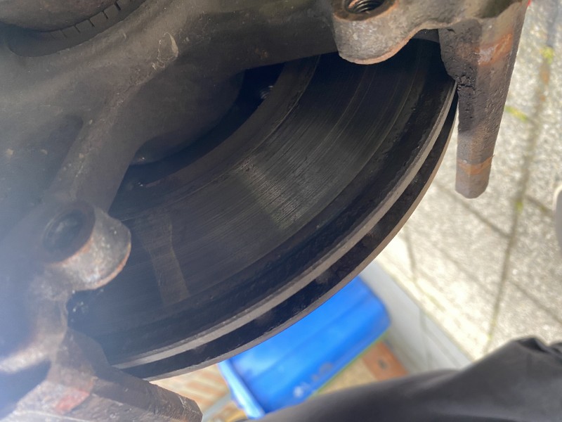

Xanderv
Berichten: 1490
Re: Remschijf problemen
Bericht door Xanderv » wo 22 mei 2024, 09:22
Ik heb vandaag de remvloeistof vervangen en zag bij de remmen dat de remblokken en schijven aan de binnenkant niet helemaal afslijten. De bovenste 5 mm slijt niet tot nauwelijks. Ik hoop stiekem dat Dennis meeleest want dit zijn van die dingen die je leert met ervaring.
