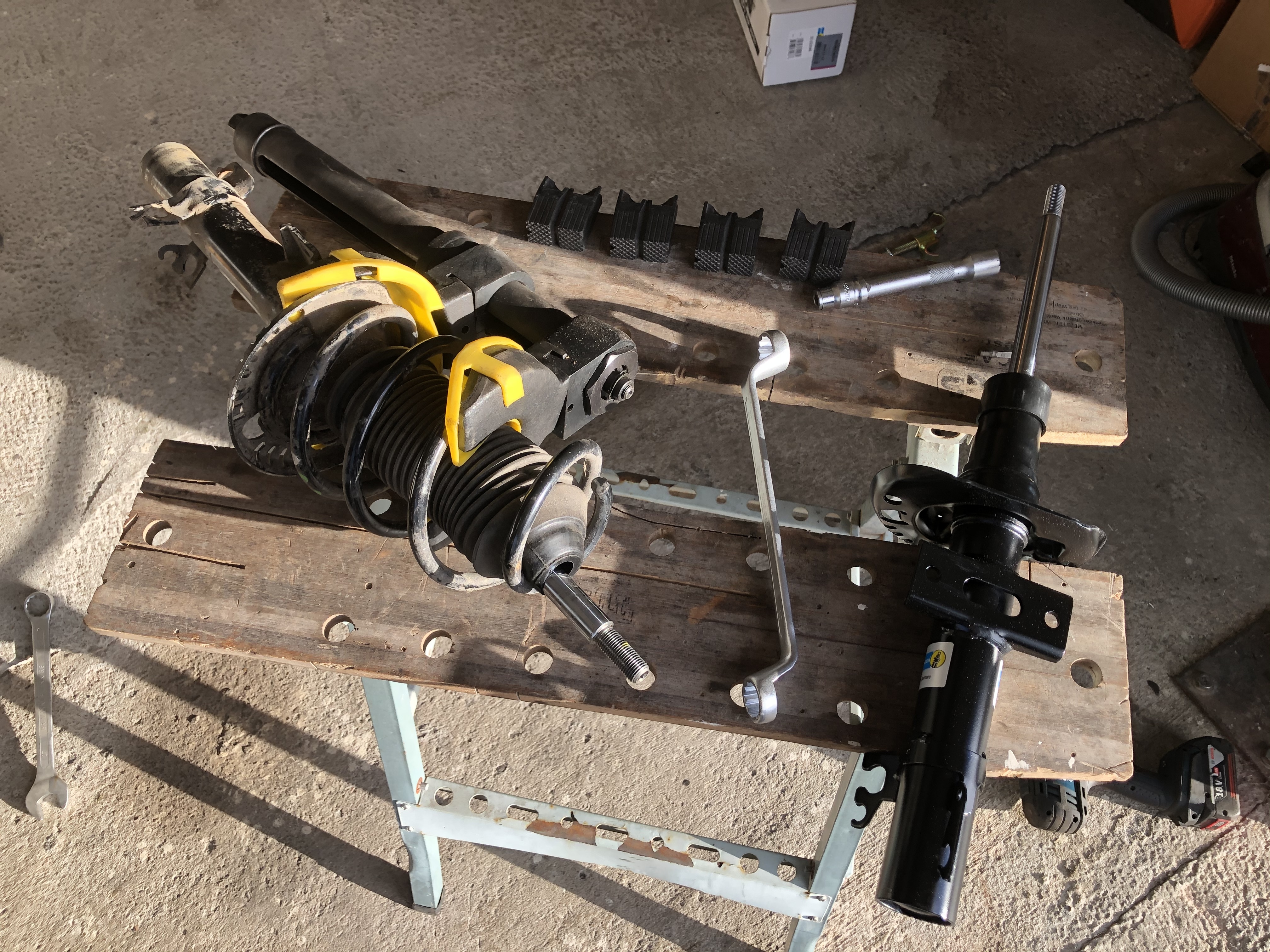

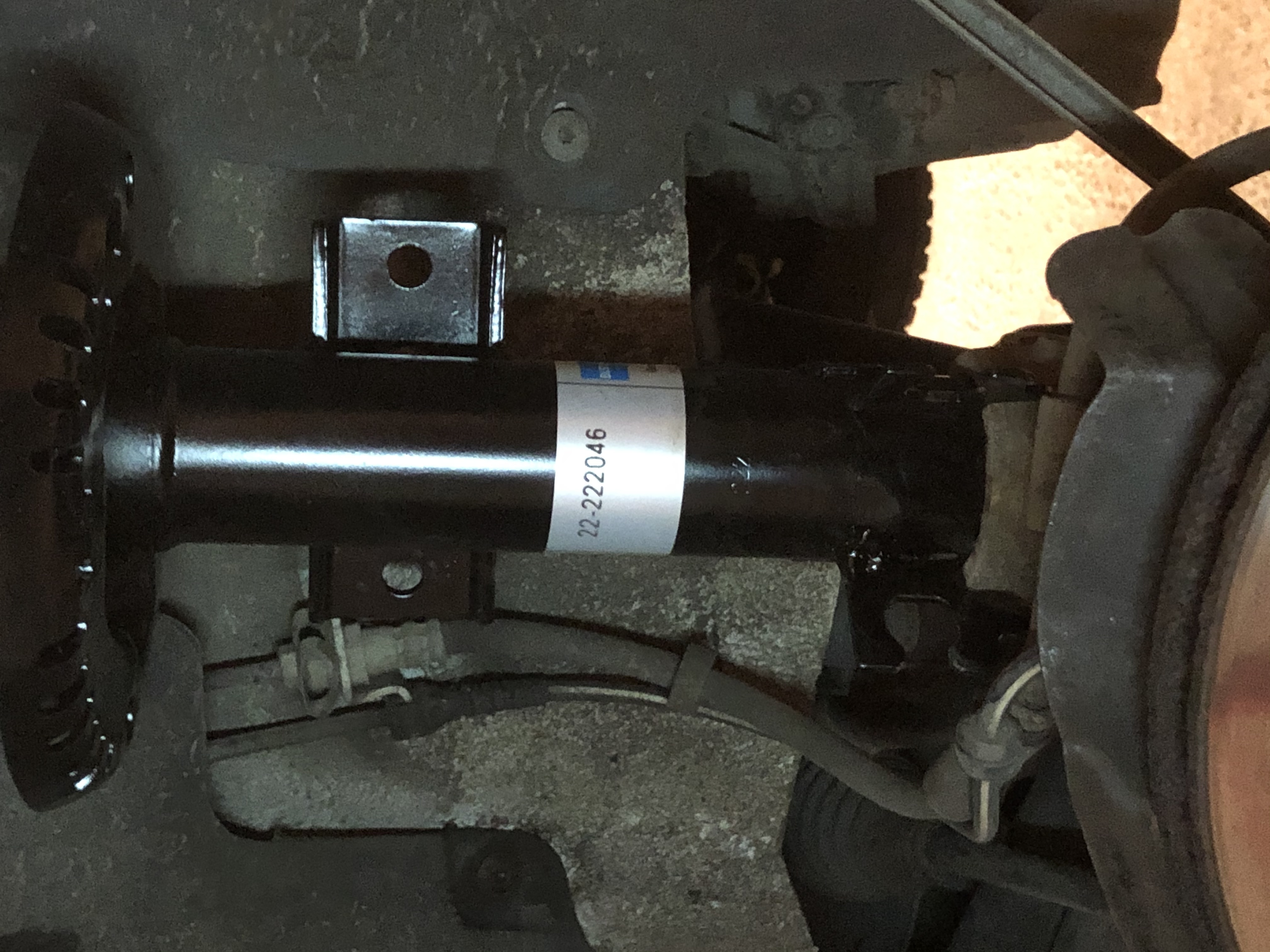

Nou, de voorste dempers zijn ook geplaatst. Heb direct wat WD40 op de achterste rubbers gespoten, kijken of het kraken weg blijft.
De veerpoten voor konden er precies tussenuit getrokken worden met alleen losmaken van de veerpoot zelf boven en onder, dus er hoefde niet te worden uitgelijnd, dat is prettig.
Auto rijdt wel fijner nu, tikkie steviger en duikt dus ook iets minder met de neus bij drempels enzo. Een tikke steviger en dus iets minder deinerig, voelt gewoon weer goed aan. Het is gewoon een boodschappenautootje, met de kids erin ook bij slecht weer enzo, soms een langere rit, maar geen sport autootje dus een hardere dempers of zelfs verlaging (als bv B6 of B8/andere veren etc) was voor ons geen optie.
Binnenkort meer info over hoe het nu rijdt als onze dochter van 6 er een paar in meegeweest is, zij werd altijd misselijk in die auto en is een hele goede schokdemper-slijtage-indicator :mrgreen:
