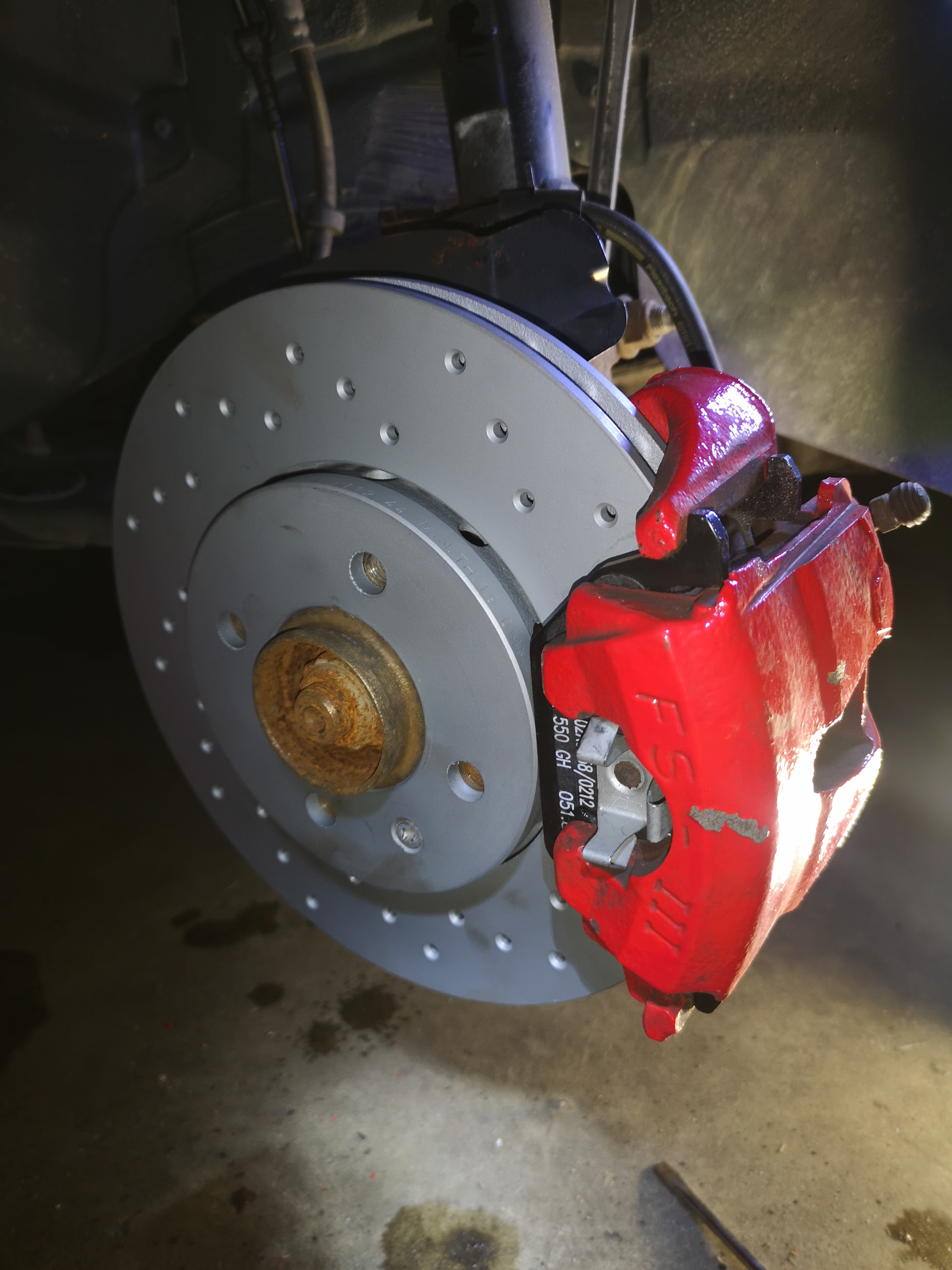

Bericht door Drive » di 22 jan 2019, 17:48
Zo de gatenkaas schijven zitten erop :lol:
Ik ben tevreden met het resultaat.
Laatst gewijzigd door Drive op di 22 jan 2019, 20:18, 1 keer totaal gewijzigd.
