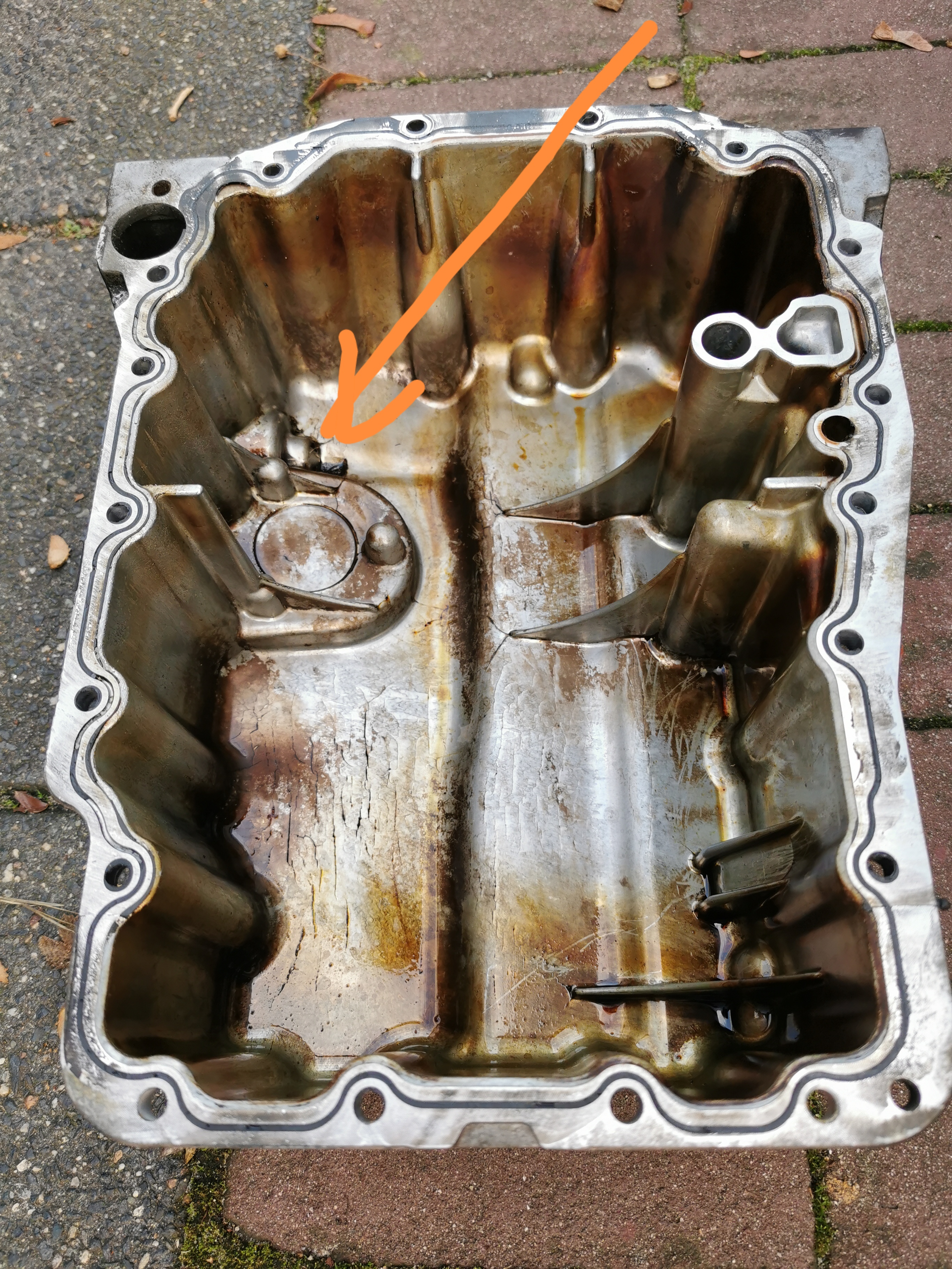

hoi allen,
bij de laatste onderhoudsbeurt van onze Up! bij 166.000 km, bleek het schroefdraad van de carterstop/plug/bout weg te zijn!
Volgens de garage veroorzaakt door slijtage, zelf denk ik dat ze het zelf veroorzaakt hebben door te hard aandraaien in het verleden, maar ja toon dat maar eens aan ...
Alle onderhoudsbeurten zijn door dezelfde garage uitgevoerd ...
Is er elke keer een nieuwe bout en sluitring geplaatst?? En netjes aangedraaid met een momentsleutel, 30Nm??
Maar goed, ik heb nu de defecte carterpan hier thuis en er een paar foto's van gemaakt, dit laten zien dat er wel schotjes in de bodem zitten maar het aftappen niet kunnen belemmeren.
Wel is de bodem gegolfd/waardoor er olie achterblijft ...
De enige manier om alle olie er uit te laten lopen is door de hele voorkant van de auto op te krikken zodat ook de resterende olie uit de gegolfde carterpanbodem naar het laagste punt loopt bij de carterstop/plug/bout.
Misschien nog ff de achterbanden leeg laten lopen? https://www.vwupforum.nl/posting.php?mo ... &f=7&t=867#
Succes, groet, Ben

Ik heb toch al vaak olie ververst, ook vaak bij dezelfde auto/motor maar dit nog nooit gezien door slijtage. Hier heeft iemand de boel gewoon gesloopt. Maar ja, bewijs dat maar eens…..

Is gewoon kapot gedraaid, gebeurt wel vaker bij alu carterpannen.
Wel vreemd dat ze een nieuwe carterpan gemonteerd hebben, er zijn namelijk gewoon reparatiesetjes voor te krijgen wat prima werkt.
