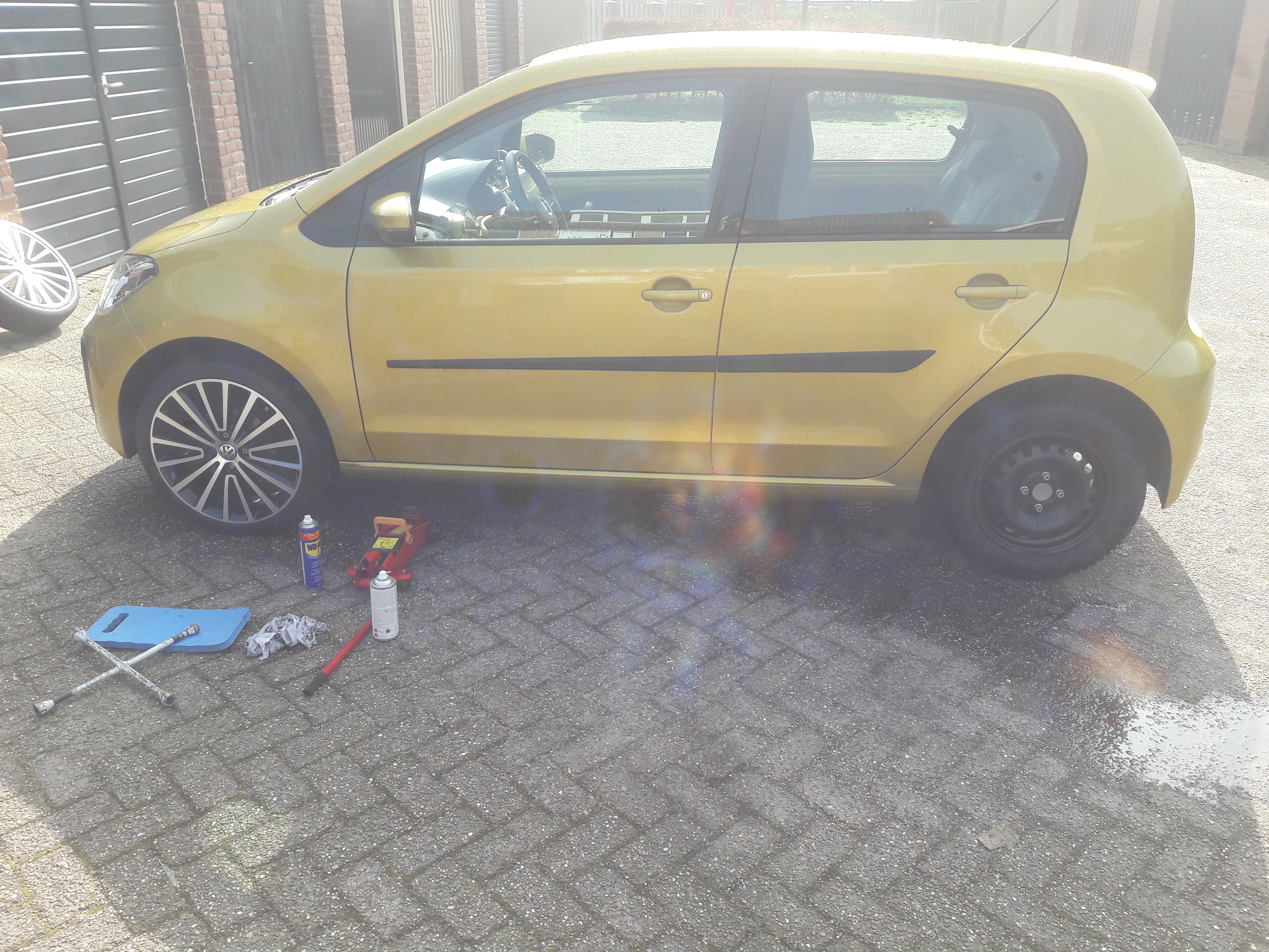

Vandaag heb ik de winterbanden er weer onder uit gehaald, en de zomerbanden geplaatst.
Ik heb inmiddels bijna 60.000 km met de winterbanden gedaan, en rondom zit er nu nog 4 mm profiel op.
M'n zomerbanden gaan nu zo'n 45.000 km mee, profiel daarvan nu voor 6 mm en achter 5 mm.
(Ik weet het, het advies is om het meeste profiel achter te plaatsen, maar voor slijt iets harder, dus houd ik het zo in evenwicht).

De lente is weer begonnen, dus vond ik het weer tijd voor de wissel van winterbanden naar zomerbanden. M'n winterbanden hebben nu 5 winterseizoenen dienst gedaan, met totaal 71.702 km (ik had ze al bij m'n vorige Mii). Het profiel is nu rondom 3,5 mm, dus voor de volgende winter zal het tijd voor nieuwe worden. Voor zover ik weet is deze slijtage redelijk gemiddeld.
M'n zomerbanden hebben er nu 63.873 km op zitten, en het profiel is voor 5 mm, en achter 4,5 mm. Ook al is de tip om het meeste profiel achter te houden, heb ik vanwege de slijtage toch weer gekozen om het precies andersom te doen. Ik ben benieuwd hoeveel profiel er na deze zomer nog over is. Ze zullen dan zo'n 80.000 km dienst hebben gedaan, dus ik vermoed dat ze in het voorjaar van 2020 ook vervangen moeten worden. Ook hier weer een redelijk gemiddelde bandenslijtage, lijkt me zo.
Zal dus straks binnen 6 maanden twee keer een nieuwe set worden, maar goed, dan kan ik weer een aantal jaren vooruit.

Die zomervelgen staan wel heel veel mooier!
Overigens: zie ik daar een ouderwetse kruissleutel? Risico is dat je daarmee de bouten niet gelijkmatig vast zet, en de boel dan krom trekt. Het beste is een momentsleutel te gebruiken, en op 110 nm vast te zetten.
Re: Wanneer komen de zomerbanden?
Klopt, wordt mijn verjaardagscadeau, volgende maand.
- Berichten: 1149
- Locatie: Omgeving Deventer.
Krom trekken zal niet zo snel gebeuren, bout afbreken of het schroefdraad kapot draaien zal eerder gebeuren...
Inderdaad, gewoon een momentsleutel gebruiken.
Ik hoop ook niet dat je die WD-40 hebt gebruikt om de wielbouten mee in te spuiten? Wielbouten mag je géén vet/kruipolie aan smeren!

Waarom niet eigenlijk?
Kopervet gebruiken, dat kan tegen hitte. Gewoon vet kan er juist voor zorgen dat de boel vast komt te zitten (ben ik ook pas achter)
En een momentsleutel is dat niet een beetje overdreven voor de wielbouten? Krom gaan ze echt niet en vast is vast. Doe het al jaren zo en nog nooit problemen mee. Na 100 km nog even een keer voelen / aandraaien en niks aan het handje.
Natuurlijk is een momentsleutel beter maar om nou alleen voor wielbouten een momentsleutel aan te schaffen?
- Berichten: 1149
Xanderv schreef: ↑zo 24 mar 2019, 21:54Kopervet gebruiken, dat kan tegen hitte. Gewoon vet kan er juist voor zorgen dat de boel vast komt te zitten (ben ik ook pas achter)
Ik blijf het maar zeggen; ga op een openbaar forum niet zomaar wat adviseren!
Geen vet smeren aan wielbouten! Ook geen kopervet.
Daarmee verandert de wrijving van de bout in de naaf, waardoor het aanhaalmoment niet meer klopt, en je de bouten dus te strak aandraait. Een ander, minstens net zo belangrijk nadeel; ze kunnen sneller loslopen. En vet trekt vuil aan, nog een reden om het niet te doen.
Fabrieksaf zijn de bouten ook droog gemonteerd, zoals het hoort.
En juist alleen voor de wielen moet je al een momentsleutel aanschaffen. Als je ervoor kiest om zelf aan je auto te sleutelen, moet je ook het gereedschap voor elkaar hebben (fatsoenlijke krik, assteunen, momentsleutel)
Ik maak het allemaal mee met hobbyisten die naar de garage komen... Wielbouten afgebroken, draad in de naaf kapot, slotbouten kapot gedraaid omdat ze veel te vast zitten, en zelfs een keer een gescheurd boutgat in de velg omdat de bouten veel te vast zaten.
Doe het goed, of blijf er van af.
- Berichten: 2846
Dank je wel dat je als professional ons als leken duidelijk maakt hoe de vork in de steel, of beter, de bout in de naaf, steekt. Hier leren we wat van!dennuus1 schreef: ↑zo 24 mar 2019, 22:05
Dank voor je bijdrage Dennis, dat is ook hoe het mij is geleerd. Kopervet kun je een klein beetje op de naaf smeren zodat het hart van de velg niet vast komt te zitten maar daar moet je zelfs voorzichtig mee zjin, als je er teveel op smeert dan zit je wiel niet helemaal vast zoals het hoort. Als je elk half jaar de wielen wisselt is het bovendien niet eens nodig. Wielen = geen vet en al helemaal geen WD40.
