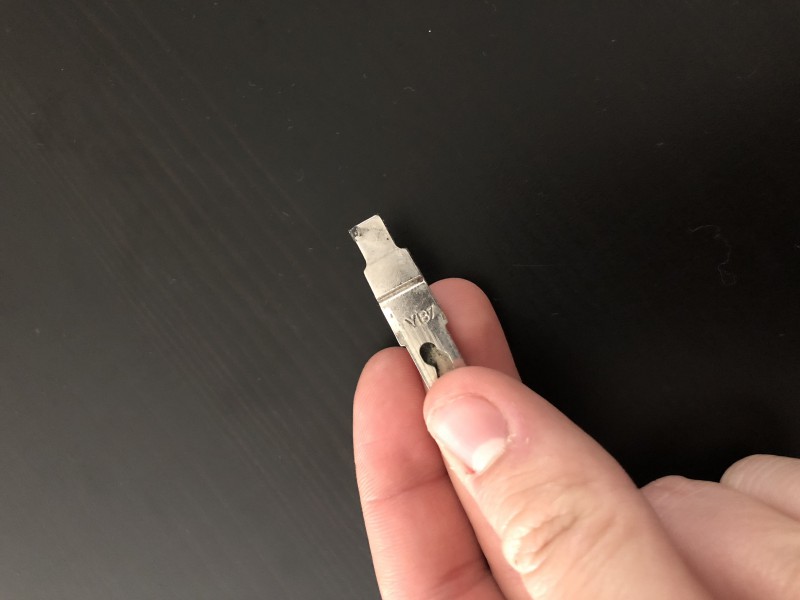

De sleutel van mijn Up is jammer genoeg afgebroken. Het zat eraan te komen want hij zat steeds losser in de behuizing. VW doet niet aan reparatie dus dan zou ik 200 euro kwijt zijn aan een nieuwe, of zijn er nog andere mogelijkheden? De afstandsbediening werkt uiteraard nog gewoon. Het gaat puur om het mechanische deel. Zie foto. Ik zag op onderstaande site ook dat ik een lege behuizing kan kopen en de elektronica kan overzetten. De vraag is dan of het sleutel gedeelte ook overgezet kan worden.

Heb ik ook gehad. Echt balen. De enige optie is een nieuwe kopen. Ik heb drie imitatie sleutels geprobeerd maar geen van allen werken.

Even nagevraagd wat dat grapje gaat kosten. Jammer dat ze het niet gewoonweg kunnen repareren. De sleutel functioneert verder nog prima. Ontwerpfout...? Overigens vraag ik me af of ik het nieuwe type ga krijgen als ik een nieuwe bestel.

Bij de set S-0471 (€20 plus verz.kosten) krijg je een nieuwe set toegestuurd met een blanco "baard" en moet je zelf de oude openbreken en de elektronica voorzichtig overzetten. En als je handig bent kan je de oude baard ook overzetten, hiervoor heb je een kleine drevel +hamertje nodig ..
Dat laatste is wel lastig, ik heb ervoor gekozen om de blanco baard te laten infrezen bij een goede sleutelboer (€23,-).
Bij set SET-0471 (€35 plus verz.kosten) wordt de elektronica voor je overgezet, ik weet niet of dan de oude "baard" ook wordt overgezet ...
Je kan ook op afspraak bij ze langsgaan en/of telefonisch vragen stellen, zie onderaan de site.
Ik was dus voor ong. €48 klaar! :D (dat wordt dan ong. €63 als je hun e.a. laat overzetten)
*** Wat volgens mij de oorzaak is dat het mechanisme van het stuurslot in de loop der jaren moeilijker gaat, ook al is het stuur zelf niet vergrendeld! Ik moet echt kracht zetten om de sleutel omgedraaid te krijgen! Voorlopig gebruik ik nu de reservesleutel zonder de afstandsbediening ...

Het zou inderdaad kunnen. Er komt behoorlijk wat mechanische stress te staan op de sleutel, met name de draaiende beweging maakte dat er scheurtjes kwamen in het metalen deel dat de sleutel vasthield (waar de pin in zit). Dat werd na verloop van tijd steeds erger.
