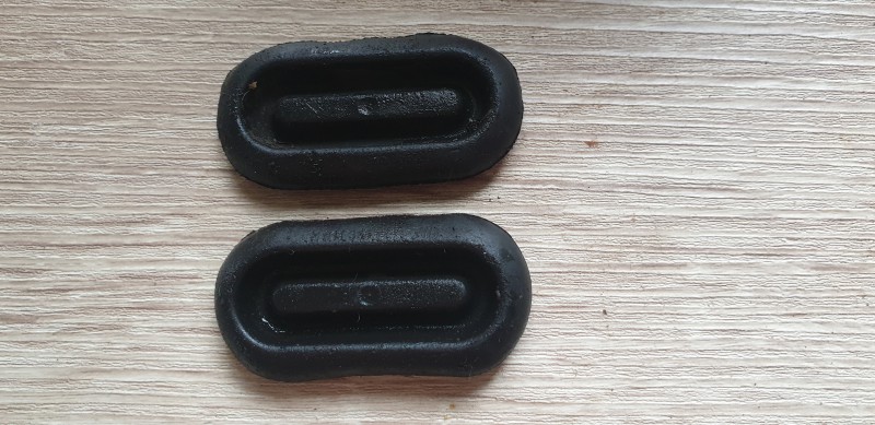

Hallo allen,
Ik heb de andere topics al even goed gelezen maar kwam er nog niet helemaal uit. Ik hoor sinds kort een klotsend geluid van water rechtsachter. Nu las ik dat dit hoogstwaarschijnlijk de dorpels zijn en dat je de rubbers kan doorprikken? Waar zijn deze ''rubbers'' precies te vinden? En kom je er makkelijk doorheen met een gereedschap of schroevendraaier?

Ha top! Het is gelukt inderdaad. Toen ik de rubber eruit haalde kwam er een beste lading water uit. Ik heb er grote gaten ingemaakt en hopelijk lost dat het probleem op.NapUp schreef: ↑di 10 sep 2019, 19:43Misschien heb je iets aan deze topics?

De oorzaak is weg, het is een bekend probleem en eigenlijk een ontwerpfout. De afwateringsgaatjes zijn te klein bij sommige ups. Er zijn zelfs modificatiesetjes bekend. Als de gaatjes groter zijn gemaakt door StevanoH is de oorzaak toch opgelost?

Ik heb een vraag. Gisteren hoorde ik tijdens het wegrijden en remmen een klotsend geluid.
Ik heb even gezocht op internet en het is een veel voorkomend probleem bij volkswagen ups. De oplossing de rubbere dopjes van de dorpel eraf halen.
Dit heb ik gedaan en er kwam inderdaad water uit. Het klotsende geluid is weg.
Nu is mijn vraag is het verstandig om die dopjes er nu af te laten zodat het water er uit kan blijven lopen of moeten de dopjes er weer op?

Net gebeld met de auto garage.
Ze gaven mij als advies om even kleine gaatjes in de dopjes te maken dit zou het probleem moeten oplossen.
Ze gaven aan dat het verder geen kwaad kon dat er water door loopt, als het water inderdaad maar weg kan.
