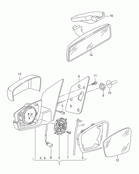

Toen ik terugkwam bij mijn geparkeerde up bleek een onverlaat de bestuurder buitenspiegel flink aangereden te hebben. De kapotte spiegel (12) zelf lag op straat. De bevestiging van de rand (3) aan het huis (5,6) is er nog alleen rechts want het linker bevestigingspalletje was afgebroken. Daardoor kiert de rand (3) links een beetje. Spiegel vervangen kosten 72 euro. Alles werkt daarna. Herstel van de rand (3) eist een geheel nieuw huis (1) ca. 3-4 honderd euro. Wil daar vanaf zien. Zie voor de nummers onderstaande tekening.
Met welk spul kan ik de rand weer links aan het huis lijmen/kitten? Superglue lijkt me minder geschikt want die kan niet tegen water.
Lijmen is nodig als ik perse de originele stand van de rand (3) wil maar kitten lijkt me ook een optie omdat de rand (3) nog stevig vast zit aan het huis. Waterdicht maken met kit lijkt me dan voldoende. Iemand ervaring of ideeen?

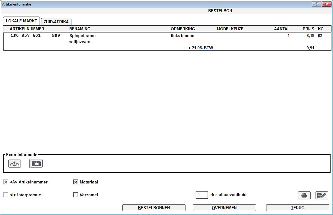

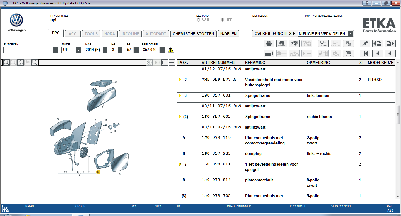

Wat doe je moeilijk kost ongeveer €10 nieuw bij de dealer

Dan helemaal even langs de dealer om een nieuwe rand te halen!

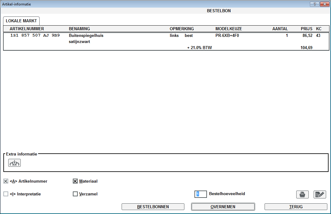

Was het maar zo eenvoudig. Ook goed schrijven en goed lezen zijn niet eenvoudig ;). Er is van het HUIS een palletje afgebroken waarmee de rand links aan het HUIS bevestigd moet worden. Rechts is de bevestiging nog ok. Het huis is het inwendige deel van de spiegelkap waarin ook de spiegelinstel kogel met elektromotor en de verwarmingsdraden zitten. Vandaar dat vervangen in de papieren loopt. Het onderdeel zal niet goedkoop zijn en vervangen kost ook wat. Vandaar dat ze - zo uit het hoofd - bij de garage 3 tot 400 euro zeiden.

Bericht door Diver » vr 27 sep 2019, 16:42

Bedankt Diver voor het meedenken! Wel vind ik 106 euro ook al veel geld (na de spiegel van 72 euro). Verder weet ik niet zeker of daar nu al wel kogel, motor en bedrading bij zitten. Ook als je die kunt blijven gebruiken zal het toch nog wel wat werk vragen, zeker voor iemand met maar een rechterhand zoals ik maar zelfs voor de garage. Hoe dan ook: ik blijf hopen op een oplossing van 10 euro (kit of lijm). De oplossing van 0 euro heb ik al: niks doen. Ik vermoed dat dat laaste wel verantwoord is. De rand kiert vooral aan het onderste deel van de buitenzijkant, de kier is ca. 2-5 mm. Niet storend want maar net te zien. Denk ook niet dat er zo hoog water in kan blijven staan dat de electriek in gevaar komt. Door het kieren kan binnendringend water ook weer weglopen lijkt me.

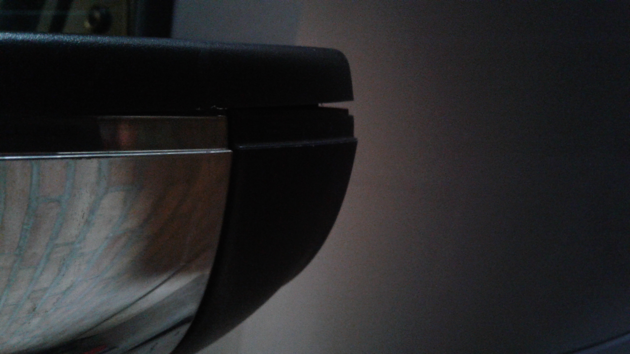

Helaas ontbreekt een foto van het probleem om goed te kunnen meedenken. Maar als het maar een klein kiertje is, zou je het kunnen kitten met een taaie, maar toch soepel blijvende kit, zoals die gebruikt wordt bij bijvoorbeeld dakluiken voor caravans en campers. Die kit heb je in zwart, transparant of wit. Als er klemmetjes zijn afgebroken, biedt dat voldoende stevigheid.
Gert
Berichten: 802
Re: hoe rand buitenspiegel te lijmen
Bericht door Gert » za 28 sep 2019, 10:14
Die caravan/dak kit lijkt me een goed idee. Zou wel liefst eerst proberen te lijmen en dan pas te kitten. Heb al tube kunsstoflijm van bison gekocht.]
Probleem is mede dat ik niet goed weet waar de spiegelplastics van gemaakt zijn het kan ABS, PA, PBT, ASA en PP zijn. PP staat denk ik voor PolyPropylene en als het dat is, is superglue niet geschikt, even los van de waterbestendigheid daarvan.
Je hebt natuurlijk gelijk dat ik meteen een foto had moeten plaatsen maar hierbij dan alsnog. (Sorry dat het er 2 zijn ik weet niet hoe dat komt)
