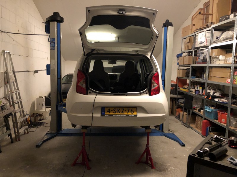

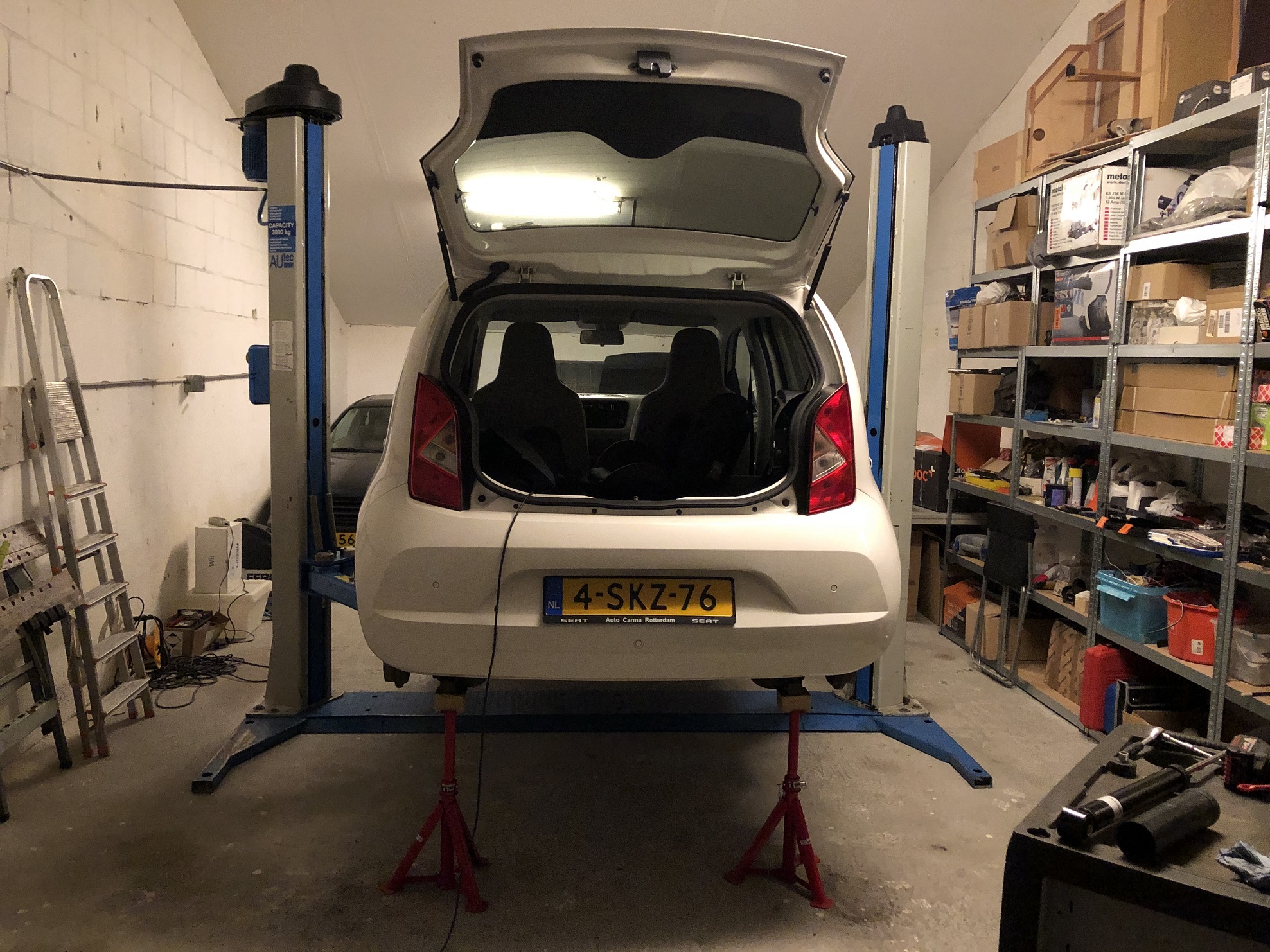

Was gister even op pad om olie te gaan verversen, ging iets te sportief over drempels en ergerde me kapot aan het gedein. Dus direct maar besteld bij Autodoc, hebben nu toch mooie Halloween kortingen deze week. De 4 dempers kostten samen nog geen 160 euro gister, en dan nog wat verzendkosten maar ook voor andere auto wat kleine deeltjes.
Dus 4 stuks Bilstein B4 zijn onderweg, we gaan het binnenkort meemaken! Zal hier nog wel even terugkoppeling geven hoe het gaat.
Re: Welke schokdempers ter vervanging origineel sport onderstel

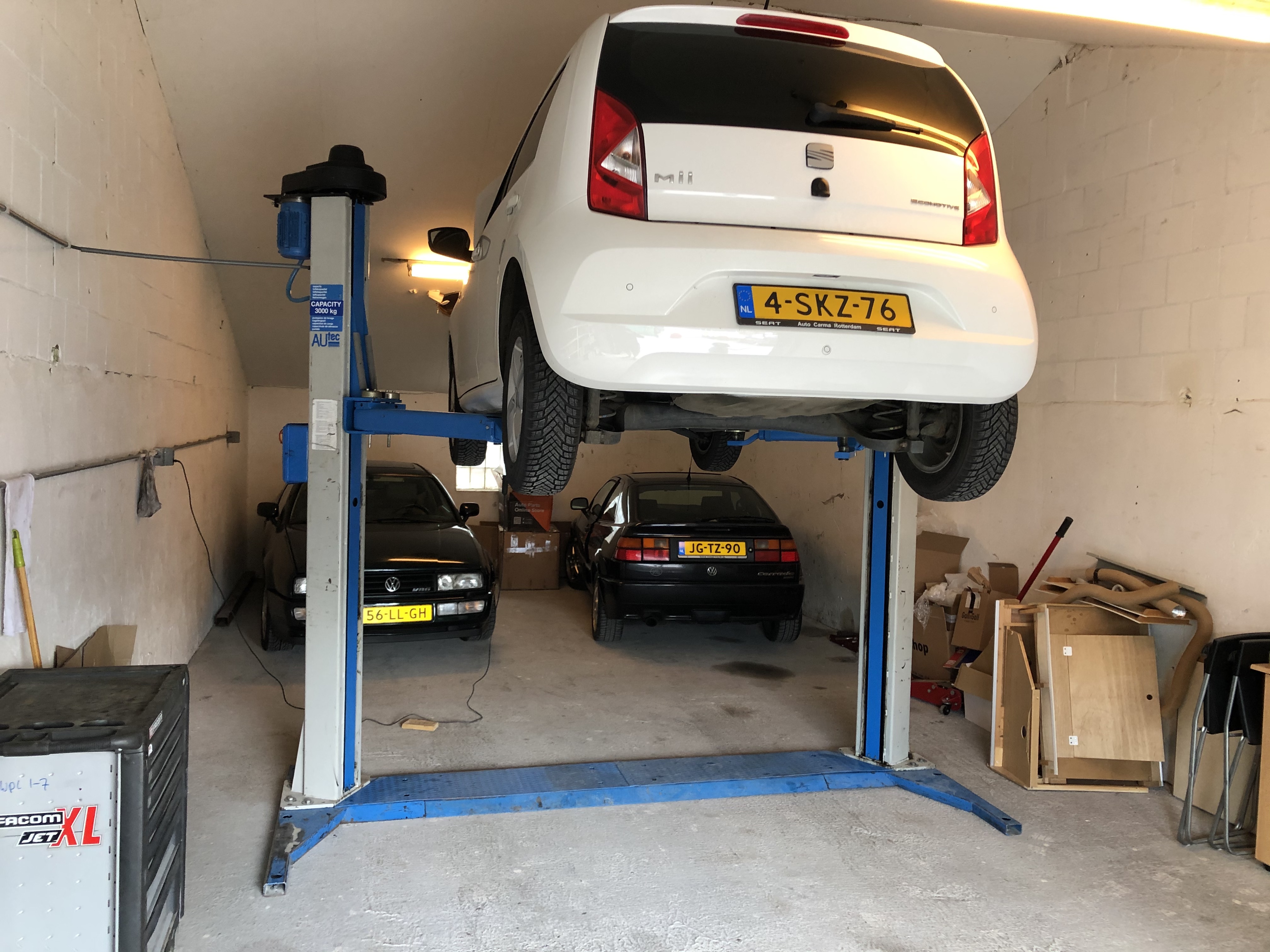

Gisteravond de achterste dempers vervangen voor de Bilstein B4. Rijdt en veert een stuk beter, hij is lang niet meer zo deinerig! Hopelijk volgende week, of misschien eind deze week, even tijd vinden voor de voorste dempers voor het complete plaatje, de auto is vandaag en morgen weer nodig voor wat ritten dus ik moet deel 2 even vooruitschuiven.
Had gehoopt dat het krakende geluid ook weg zou zijn. Dat was het ook, maar ik had ook de indruk hoe langer ik reed, dat het weer terug kwam. De rubbers bovenaan heb ik hergebruikt en niet vernieuwd, ze zagen er nog net zo uit als nieuwe op de foto's. Heb de rubbers ook niet ingevet ofzo, eigenlijk zoek ik een echte oplossing ipv invetten
Eerlijk gezegd vond ik de constructie met de 2 gelijke rubbers (zogeheten lagerring 1S0512335A) , 1 boven en 1 onder het gat naar het chassis, en daartussenin een ijzeren huls (afstandshuls 321512117A) niet echt slim ogen. Veel sleutelervaring heb ik niet, maar weet wel dat bij mijn Corrado achter er een heel dik rubber zit geheel door het gat heen, en daar vanonder een stalen veerschotel tegenaan (wie het wil zien, dat is VW nummer 191512333). Ik heb de indruk dat het bij de Mii misschien wel mogelijk is dat de afstandshuls het ijzer van het chassis (het gat waar die doorheen steekt) kan raken ook al zag ik daar geen beschadigingen aan de lak.
