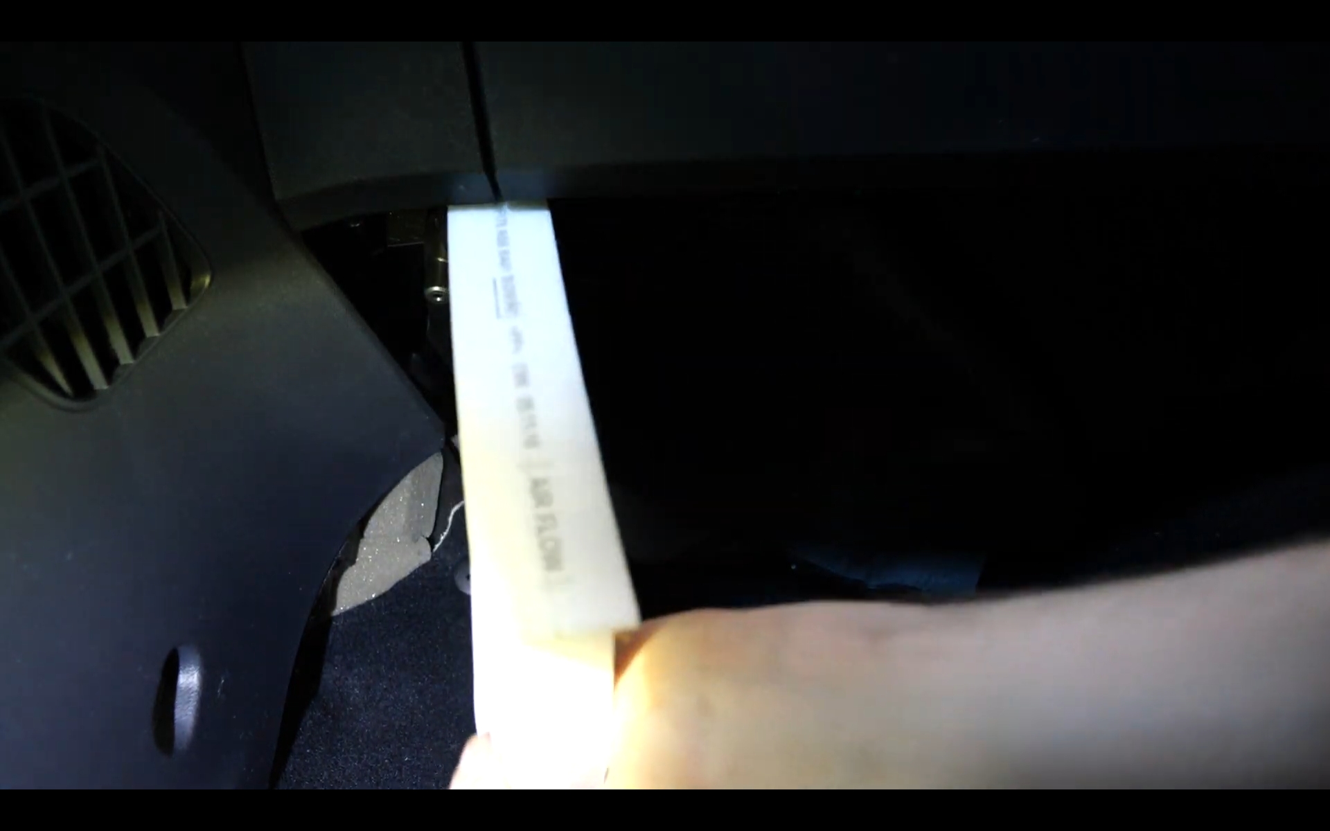

Ik heb onlangs een nieuw interieurfilter (koolstof) gemonteerd. Op het filter staat een een richting aangegeven, net als op het oude (normale) filter.
Of te wel, er staat op ‘Air in’.
Weet iemand wat de daadwerkelijke richting dan is?
Is dat van rechts naar links (op de bijrijders stoel zittend)? Dus vanuit de kant van het dashboardkastje links het dashboard in?
Alvast dank,
Peter.

Ja, de pijlen die richting van de airflow aangeven moeten richting stuur wijzen, hier heb ik een screenshot gemaakt van een youtubefilmpje, omdat ik zelf ook even twijfelde...

Top. Bedankt!
