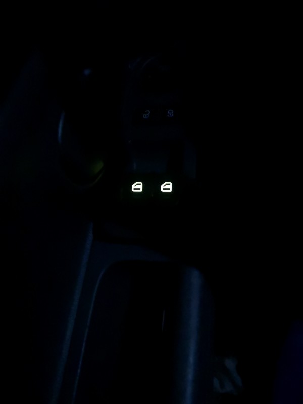

De Dubbele raamschakelaar gemonteer. Verlichting werkt.
Helaas geen rood maar witte leds.
Kwaliteit van de schakelaar is redelijk tot goed.

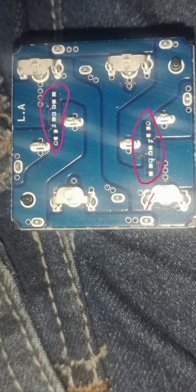

Orginele pcb zonder leds, in de rode omcirkeling zouden de leds gemonteerd kunnen worden. Voor de echte doehetzelf techneut..
PCB Aftermarkt met leds en smd weerstand, zie omcirkeling..
Op de orginele pcb zou het mogelijk moeten zijn om leds te monteren.
Wordt vervolgd
PCB de orginele zonder leds..

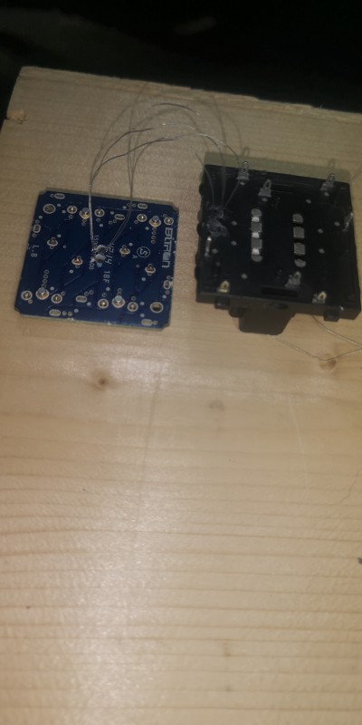

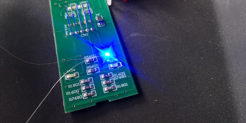

Op mijn stormachtige zondag aan het knutselen met led verlichting in b.v de koplamphoogte verstel schakelaar.
De 1e foto, zoals de draaiknop verlicht moet gaan worden.
Foto 2 micro led naast een op print gemonteerde smd led.
Foto 3 micro led, waarvan de kleur blauw is.
Voor welke kleur zouden jullie gaan?

Inmiddels ben ik nog aan het wachten op diverse kleuren leds en rode plastic cupjes die je over de leds kan schuiven.
Ook heb ik al op een raamschakelaar de blauwe microleds geplakt, en de bedrading door de printplaat heen gemonteerd, en ook door de behuizing van de schakelaar gevoerd.
Zie foto ideeën en tips zijn natuurlijk welkom!

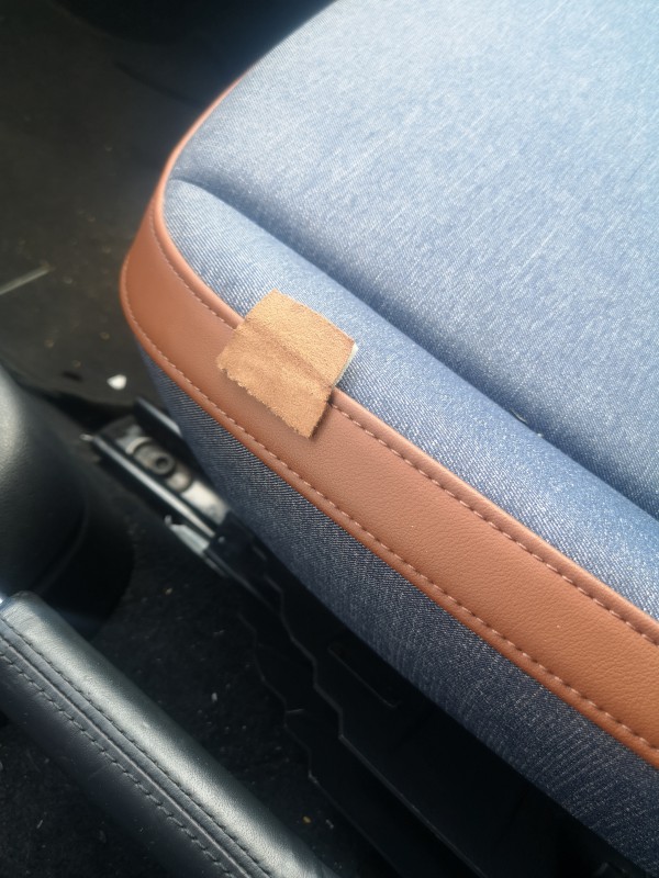

Autobekleding Stof besteld. Hemel al gedemonteerd, volgende week gaan stofferen.
Hemel gaat de zelfde Cognac kleur krijgen zoals de brede bies in de stoelen.
Bekleding Staaltje..

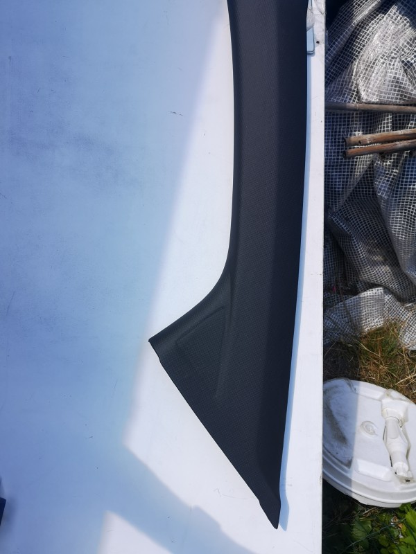

Dashboard en de A en B stijlen aan het bekleden.
Handschoenenkastje is bijna klaar, ik gebruik een skai stof die behoorlijk flexibel is.
En de lijmspray is tot 110°
Orgineel
Orgineel
A Stijl.
En bekleedt.
