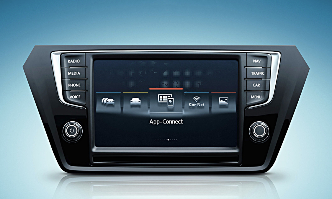

Voor een 2-DIN, heb ik ook ook diverse implementaties gezien.
Foto 1.1
Foto 1.2
Foto 2
Foto 3
