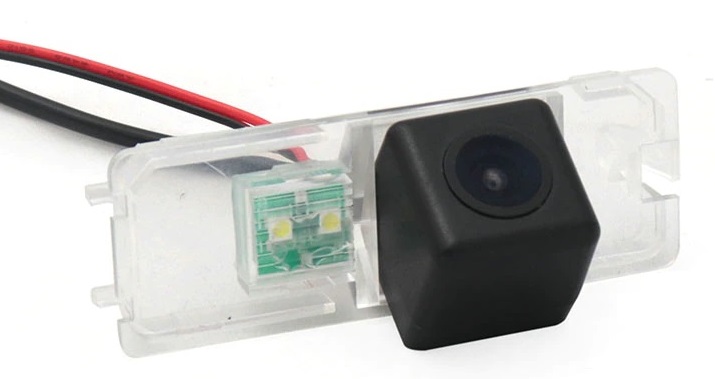

De camera die ik gekocht heb (wederom bij Ali voor 15 euro hihi) is een vervanger voor de kenteken verlichting.
Dus je haalt het huidige kenteken lampje eruit en je stopt er een ander lampje+camera terug in.
Ongeveer zoiets:
Degene die ik heb past perfect in/over de uitsparing alleen het vergrendelings clipje zit veel te ver naar binnen dus klikt niet vast.
Ik heb ook nog een andere camera besteld en als die binnenkomt even bekijken hoe en wat.
Anders met wat transparante kit netjes vastzetten lijkt me ook geen probleem.
Er zijn heel veel van dit soort kenteken verlichting camera's te krijgen voor allerlei merken en types waaronder ook Up/Citigo/Mii maar als ik dan de afmetingen in detail bekijk lijken ze toch niet echt te kloppen helaas.
Gr. Bonny

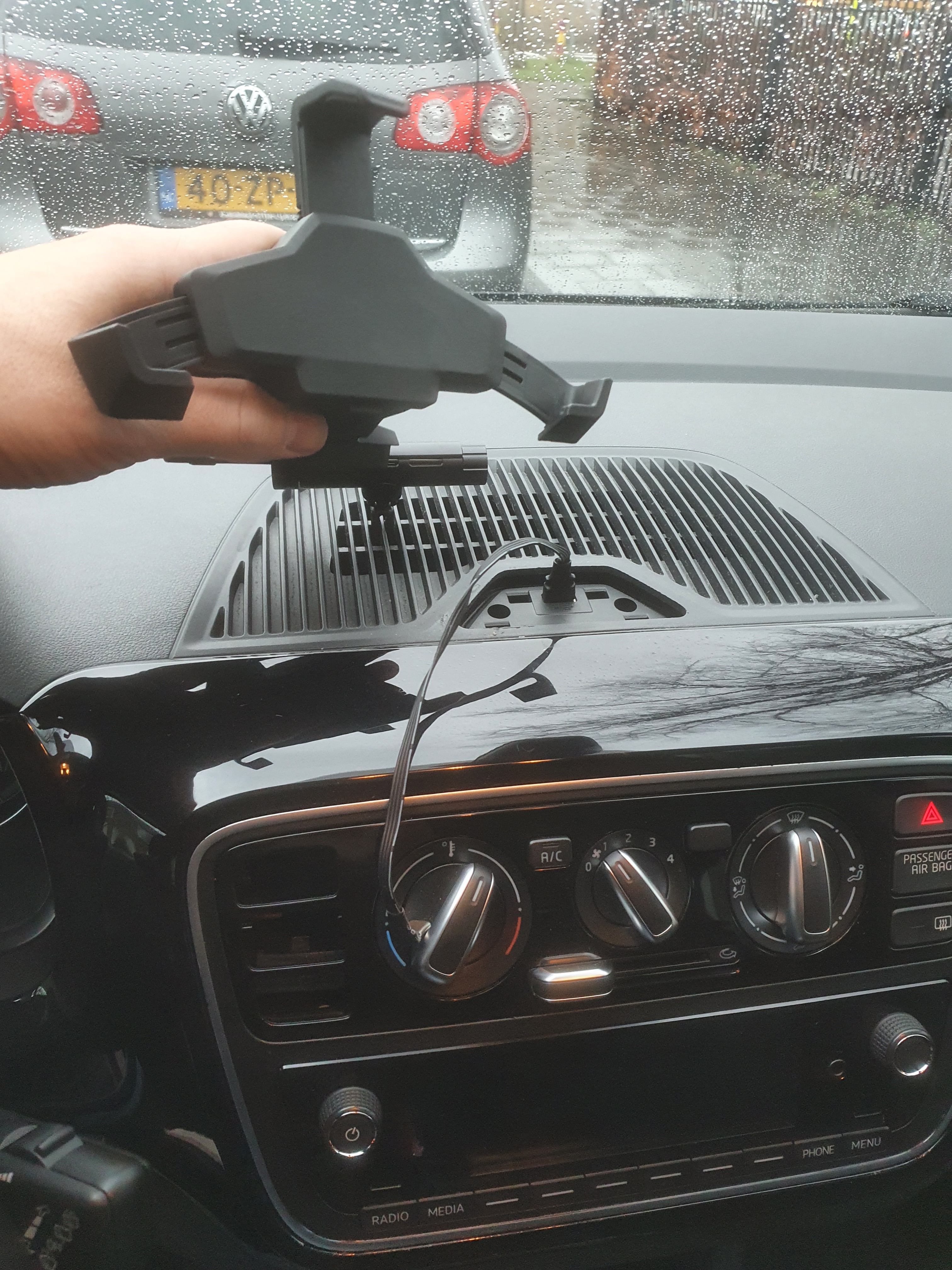

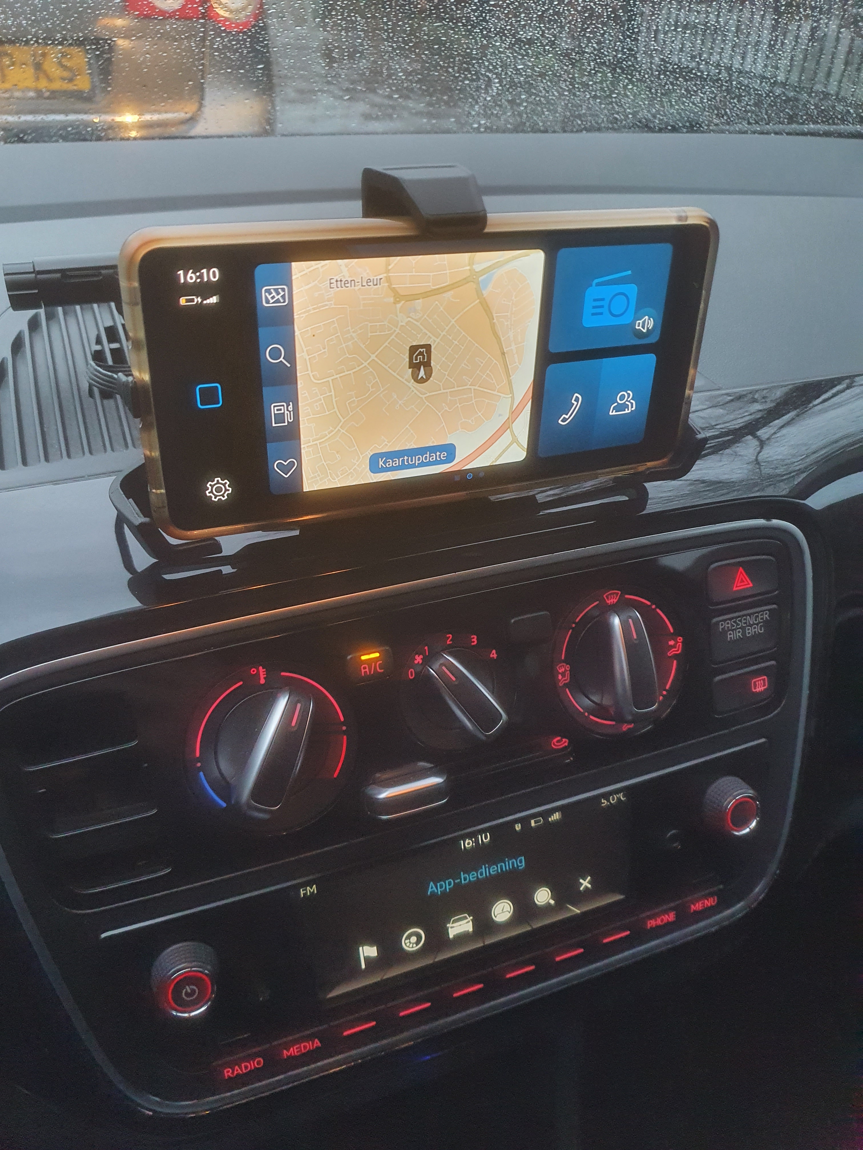

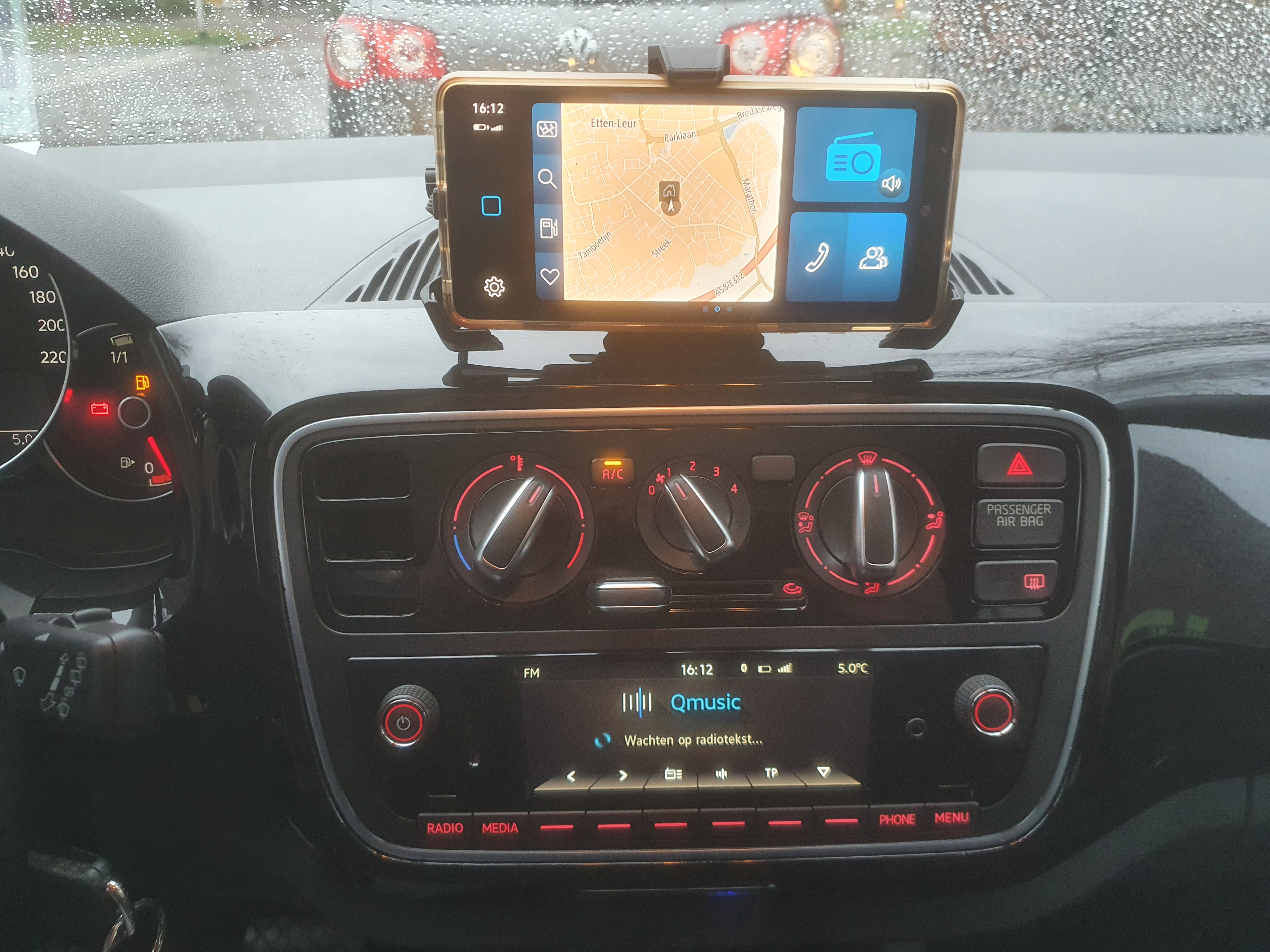

Hier nog even wat foto's van de phone holder die ik geplaatst heb waar nu dus je GSM in moet met de Maps&More van VW er op.
Gr. Bonny
