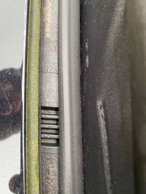

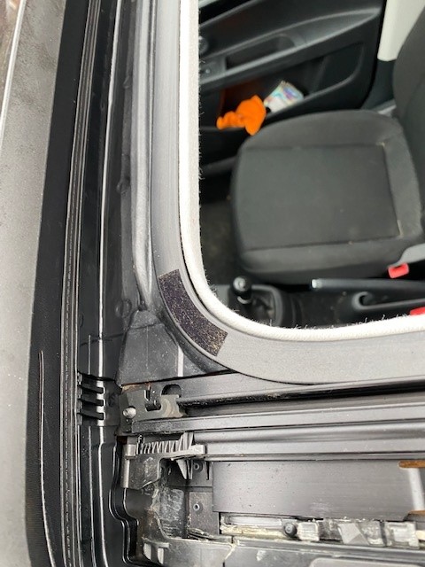

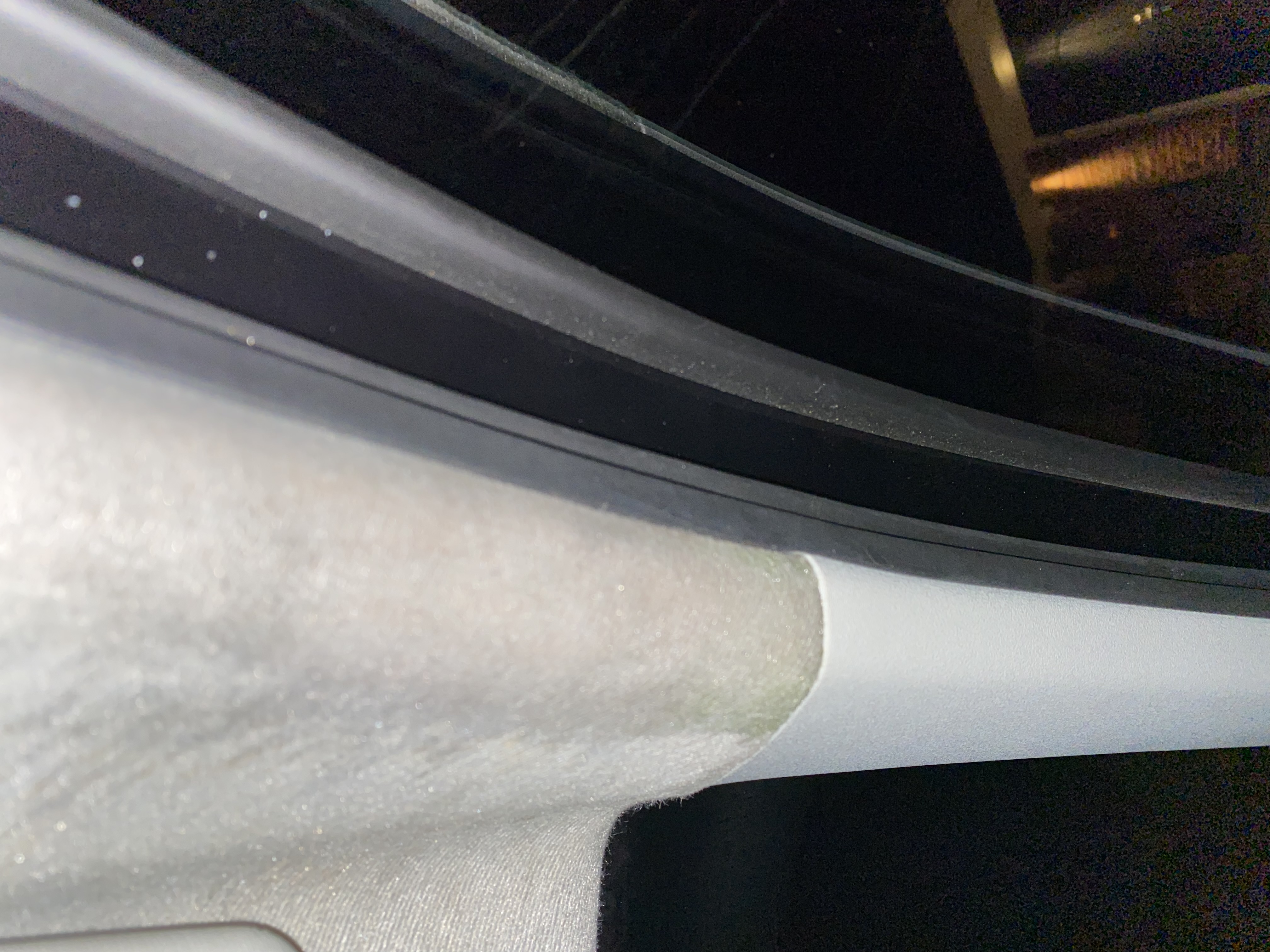

Ik heb even een paar foto's gemaakt van de buitenzijde:
Hierbij is het vochtig in de goot maar er staat geen water in.
Kun je op (basis van) de foto aangeven waar deze gootjes zitten?
Grt Patrick
Grt Patrick

Re: Lekkage A stijl
Ik durf het je niet te zeggen, enige wat ik weet is dat de gootjes vaak de oorzaak zijn van lekkage.

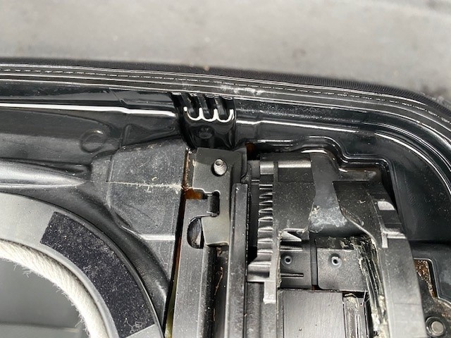

Ik heb naar aanleiding van een natte bestuurdersvloer wat onderzoek met een gieter gedaan naar de afwatering van het panoramadak en kan je misschien wat helpen..
Aan de voorkant loopt het via de roostertjes van foto 2 onder het voorste paneel naar de bovenste hoeken van de voorruit, dus niet via de A-stijl.
Aan de achterkant van het panoramadak loopt het via buisjes door de C-stijl en komen uit in de wielkasten van de achterwielen.
Als je water voorbij de rubberen afdichting giet(dus bij een verstopping) komt het in je interieur via je A-stijl en je speakers naar binnen
Dit werkte bij mij overigens allemaal prima, ook de bekende afwateringspunten onder de hoeken van de voorruit waren niet verstopt.

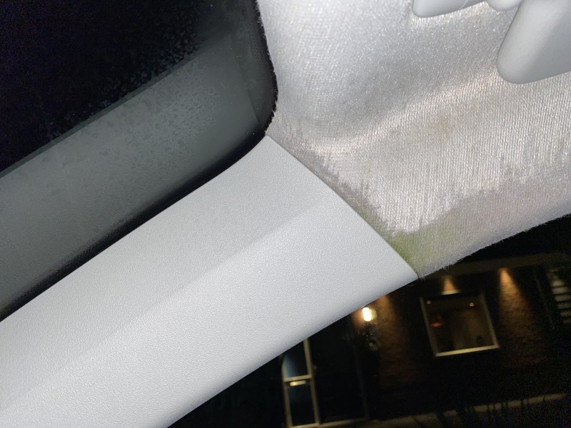

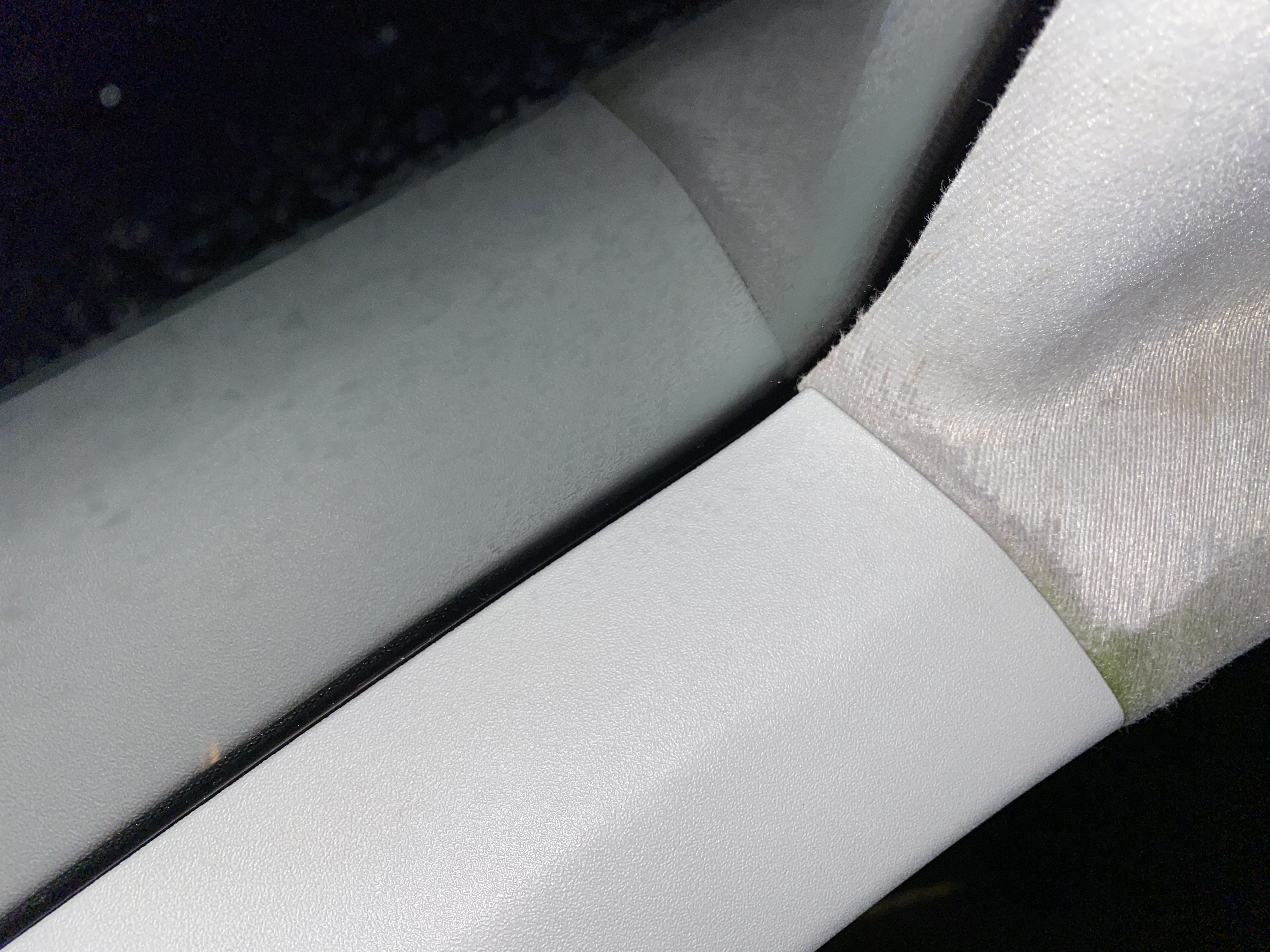

Ik heb inmiddels vele zaken bekeken. De afwateringskanalen waren niet verstopt. Als ik water op het dak gooi, of de auto staat geparkeerd, dan heb ik nog steeds vochtplekken aan beide A stijlen. Gek genoeg drogen deze plekken op als ik rij.
Ik de bovenhoeken links en rechts zie ik in de voorruit “bloemkool plekken” in de zwarte rand.
Iemand nog tips?
Iemand nog tips?

Voor de mensen die dit probleem nog hebben.
Ik werk zelf bij de vw
Een up heeft enkel slangen naar achteren.
Voor loopt afvoertje direct door het dak naar de hoek van je voorruit
Het komt wel eens voor dat het dakraam frame scheurt.
Bij mijn eigen auto ook het geval vaak nog wel te redden door de scheur af te dichten.
Wat ook gebeuren kan is dat de astijl verbinding naar je dak niet goed afdicht en daardoor naar binnen lekt.
Oplossing voorruit eruit en opnieuw afdichten.
Succes
https://ibb.co/Q3WchPzj
Succes
