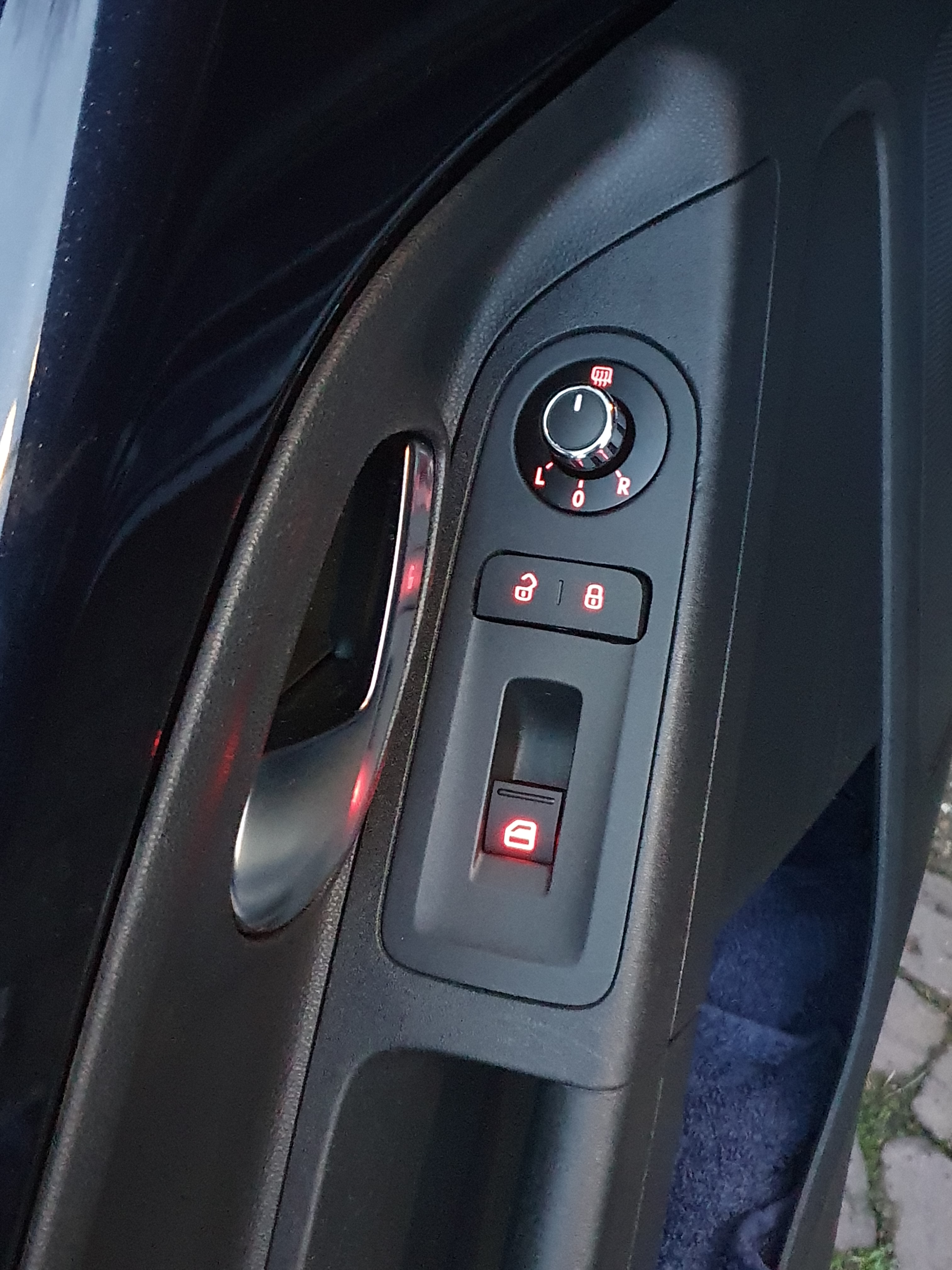

Bericht door Bonny » vr 04 nov 2022, 20:25
De bestaande raam schakelaars in de UP hebben wel aansluit pinnen voor verlichting, en de pads voor de led zijn zelfs voorzien op het kleine printje in de schakelaar. Dus je kan er zo een led op solderen!

Re: Verlichte schakelaars raambediening/vergrendeling
Bericht door Bonny » za 05 nov 2022, 19:39
Omdat deze raam schakelaars de grote stroom van de motoren direct schakelen kun je deze niet simpelweg vervangen door die van bv. een Polo want die schakelen aan signalen die naar de BCM gaan (en die stuurt de motoren).
Het slot schakelaartje heb ik van een Transporter gebruikt en de mirror knob van een Polo.

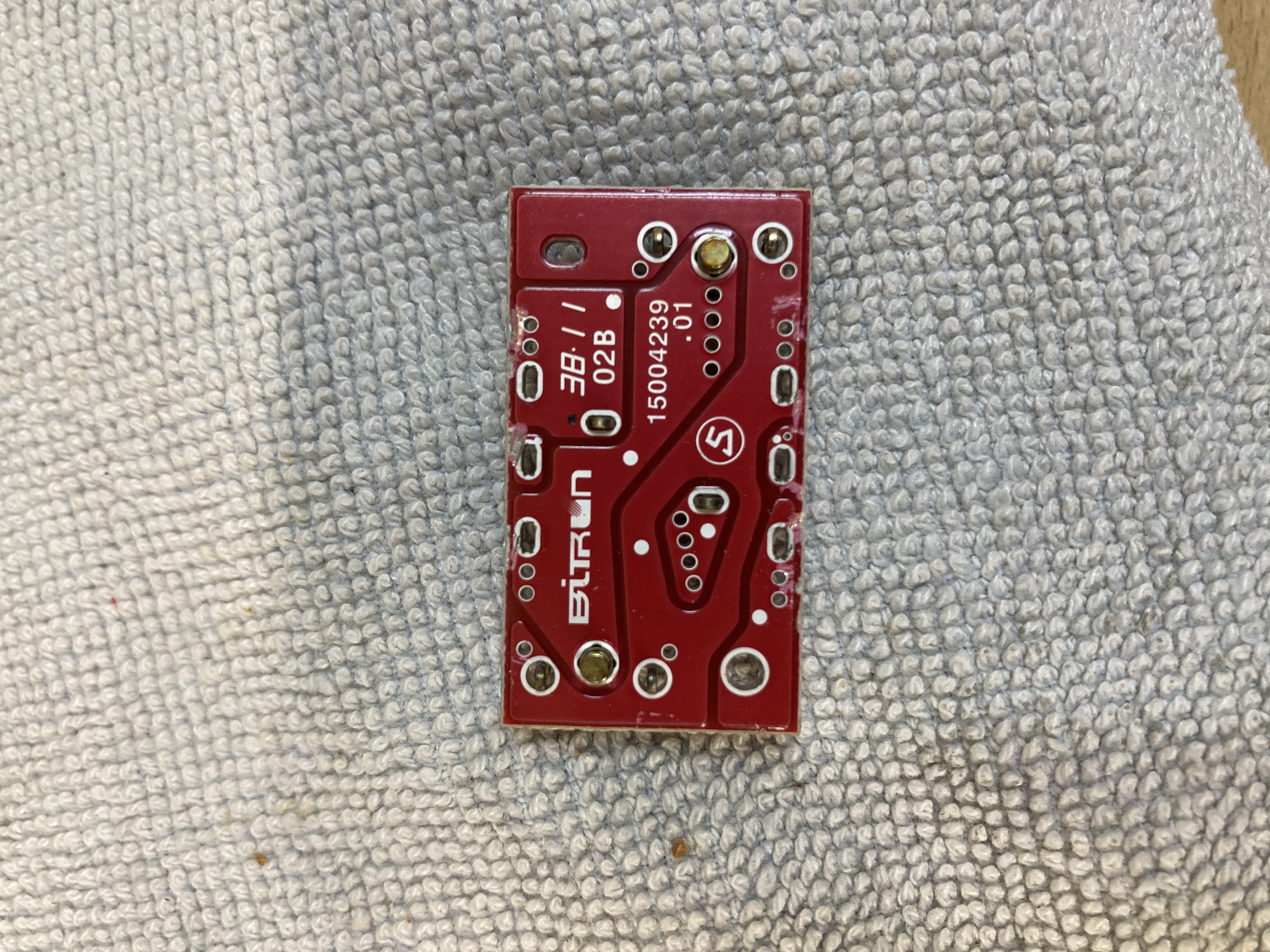

Bericht door Chrisjemol » do 12 jan 2023, 15:40
Ok en als je naar de foto hierboven kijkt, die schakelaar heb ik ook. Maar ik kan geen plek ontdekken voor de led.
Of had jij een andere schakelaar?
Tevens is dit de onderkant vd print, kan je aangeven waar led en weerstand moet komen?
En tevens heeft mijn huidige knop een opgeprint logotje vh raam. Daar komt geen licht doorheen. Die knop van een golf6 op onderstuk vd up zetten lukt ook niet want die bedient niks
Hoe heb jij dit gefixt?

Bericht door Cobra88 » do 12 jan 2023, 18:59
Hi Bonny
this is my rough Guess on how it was done as LED has to be at bottom of light tunnel in switch.
Regards
Rick

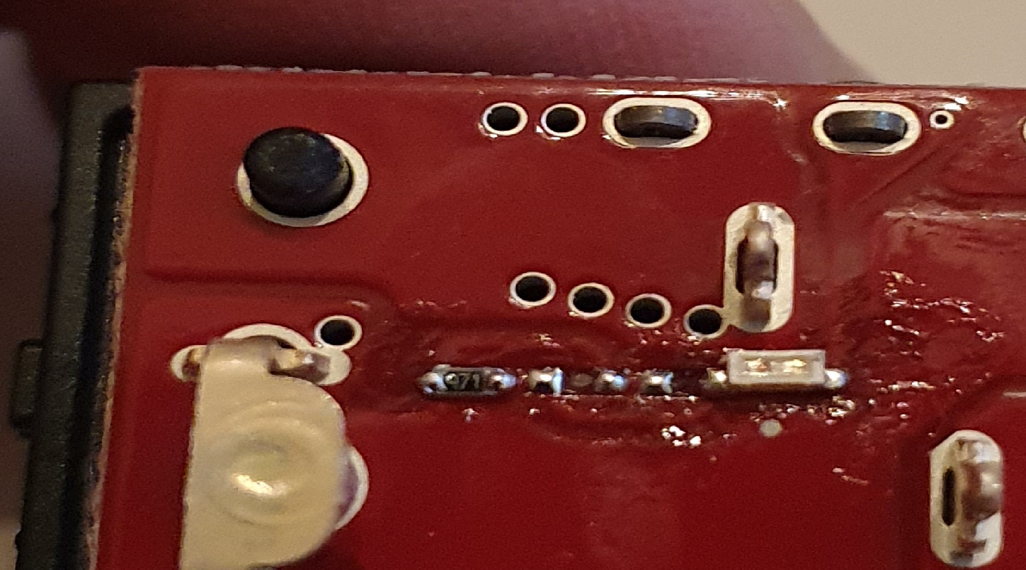

Bericht door Bonny » vr 13 jan 2023, 18:51
Here is picture of my switch with led and resistor:
And yes you have to switch to button topside for one from Golf/Polo/Passat or similar because they are transparant and the original topside is not.
Rgs Bonny

Bericht door Cobra88 » zo 15 jan 2023, 20:59
805 smd resistor 470 Ohms.
1206 SMD 2v, 20ma Led.
do the above parts look ok ?
Sorry just want to get right parts but can only see 71 on your resistor so guessing 471 ohm marking.
And resistor looks to be fitted downstream on negative side if my eyes are working.
Switch Pin 4 for lighting power .
Ok i won't bother you more :)
Regards
Rick

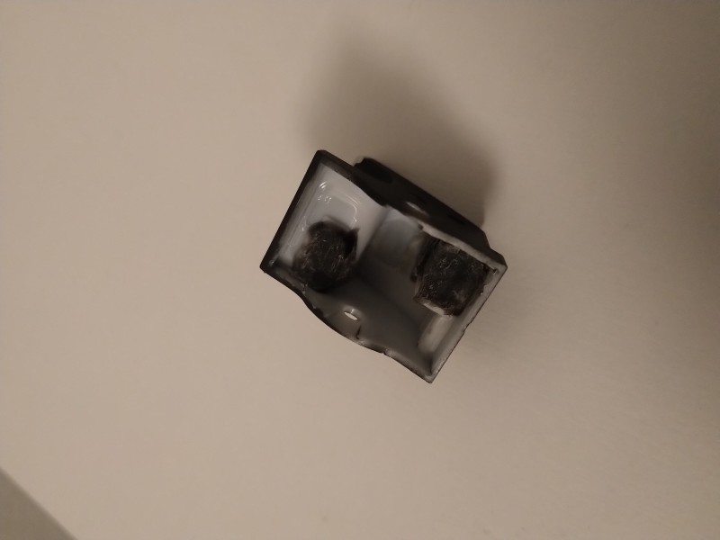

Hi Chris
I had 3 mk6 switches and only genuine VW fitted and just needed adjusting with a file.
Cobra88
Berichten: 12
Lid geworden op: wo 17 nov 2021, 19:48
Bericht door Cobra88 » ma 16 jan 2023, 19:09
I see what you mean Chris :(
Chrisjemol
Berichten: 53
Lid geworden op: wo 14 dec 2022, 22:13
Locatie: Geertruidenberg
Bericht door Chrisjemol » ma 16 jan 2023, 20:59
I got the same. Switch with flat bottom but other layout internally so does not operate window.

Wilfred-Up-75
Berichten: 39
Lid geworden op: vr 19 feb 2021, 22:24
Bericht door Wilfred-Up-75 » wo 25 jan 2023, 12:56
Ander forumlid heeft het op onderstaande manier opgelost.
Van een golf 6 en die heb ik wel aan moeten passen anders werkte de schakelaar niet meer.
Dit heb ik opgelost met 2 componenten lijm en dan weer op maat schuren/frezen zodat ze werken net als fabriek af
Verlichte knop aangepast.jpg (33.68 KiB) 34897 keer bekeken
