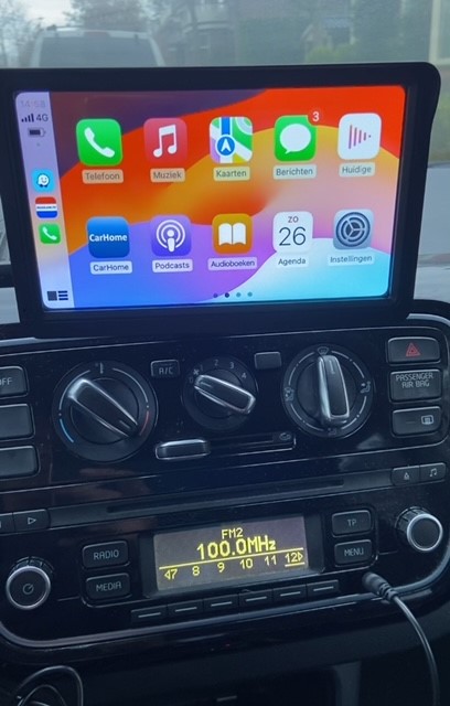

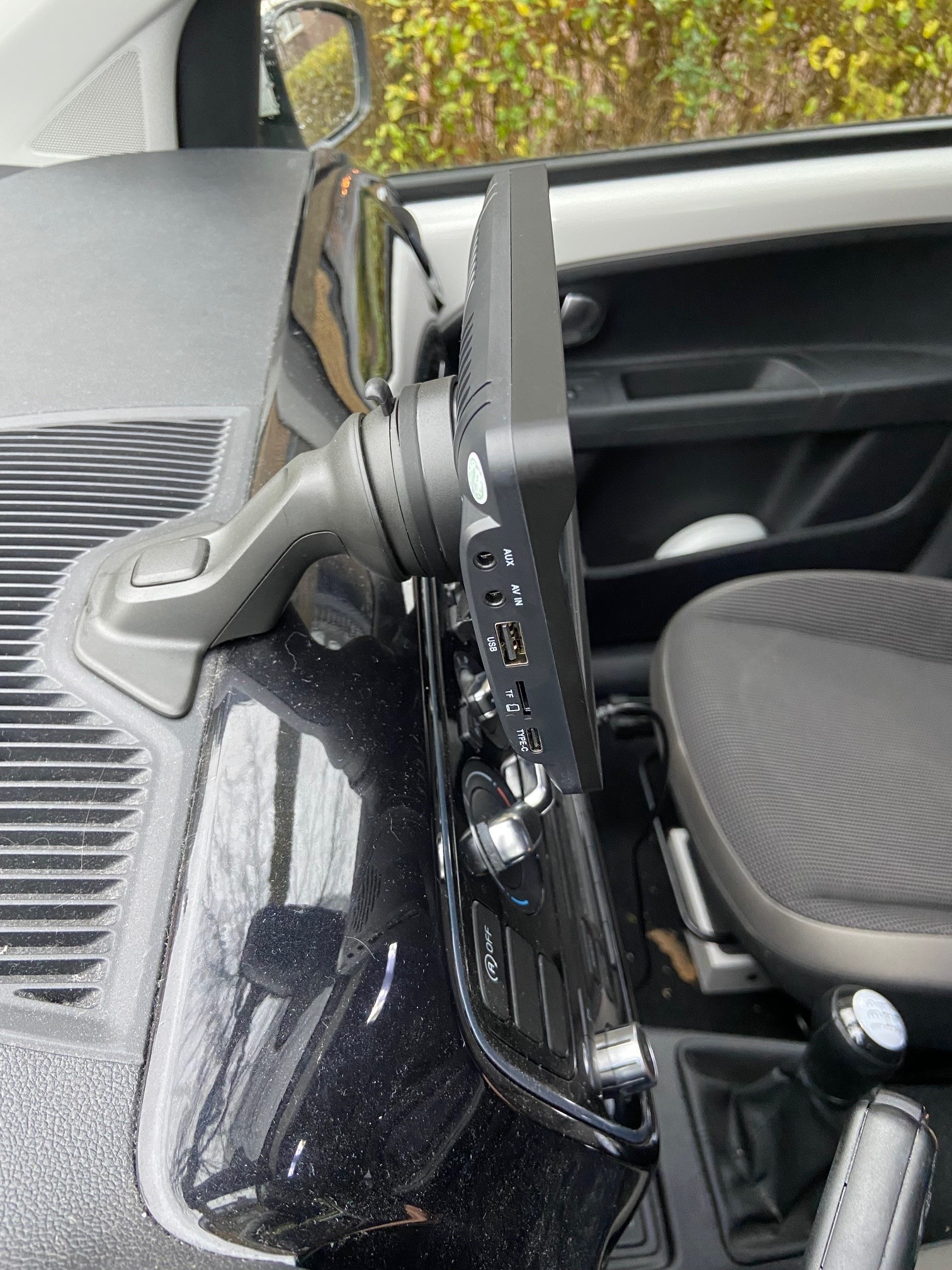

Ik heb een ander schermpje die niet iets groter is dan het Garmin schermpje gekocht. Dit schermpje heeft Carplay (voor IOS en Android) en vele andere mogelijkheden, is iets groter en scherper dan het Garmin schermpje.

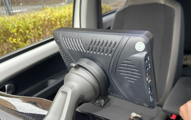

Carplay werkt draadloos, audio kan via een Aux kabel of via de FM band. Werkt super, je stapt in en Carplay start automatisch op. Ik heb telefoonhouder gekocht die je op de originele steun kan klikken. Het gedeelte waar je de telefoon in kan zetten kan je eenvoudig van de steun klikken. Het scherm heeft dezelfde aansluiting, dus kan je die er vervolgens weer op klikken. Schermpje zit goed vast geklikt en je kan het scherm alle soorten en standen zetten.
Kosten.......108€ scherm en rond de 23€ voor telefoonsteuntje. De voeding voor het schermpje kan je heel moeilijk doen door bijv, de voeding uit steun te halen maar ik heb een kabel USB C naar 12v (rood/zwart) gekocht die ik door een afdekplaatje (waar je schakelaar in kan monteren) naar de zekering kast trek en aansluit.
Kortom, top oplossing die weinig kost en erg goed werkt.

Je verliest alleen wel je boordcomputer functies zeker?
Ook jammer dat je weer aparte kabels voor je geluid en stroom nodig hebt.
