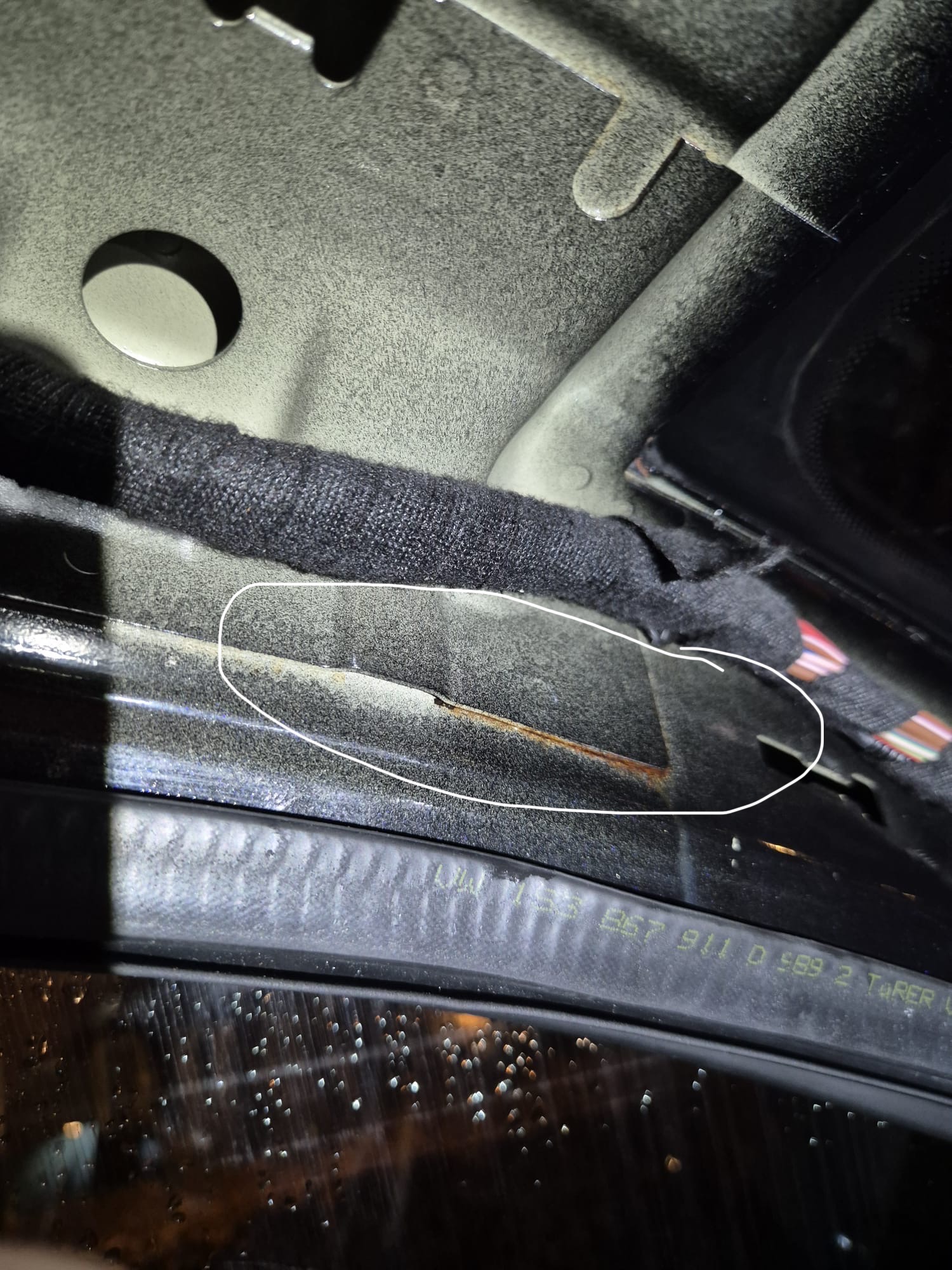

Re: Lekkage A stijl
Het lijkt mij dat deze foto gemaakt is bij de hoek A-stijl en voorruit. In mijn eerdere post gaf ik aan dat er sprake was van een productiefout. Aangezien op de foto iets een bruine (roest)rand laat zien lijkt het mij voor de hand liggend dat dit de productiefout is en waarbij de kit laag lek is en door de rijwind het via de carrosserie binnenkomt?
Re: Lekkage A stijl
Dat klopt helemaal. De roest plekjes heb ik aan beide kanten van het voorraam.

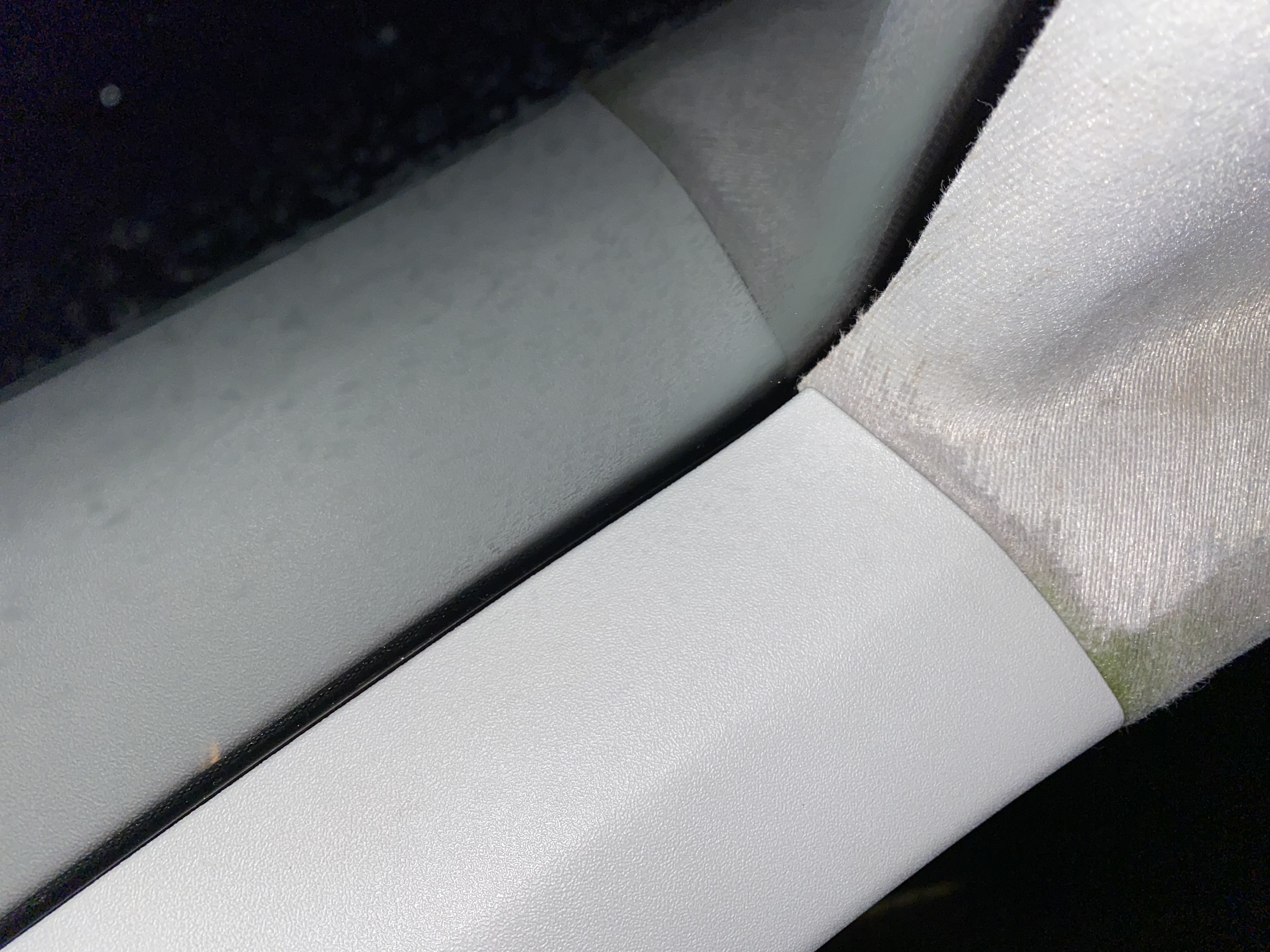

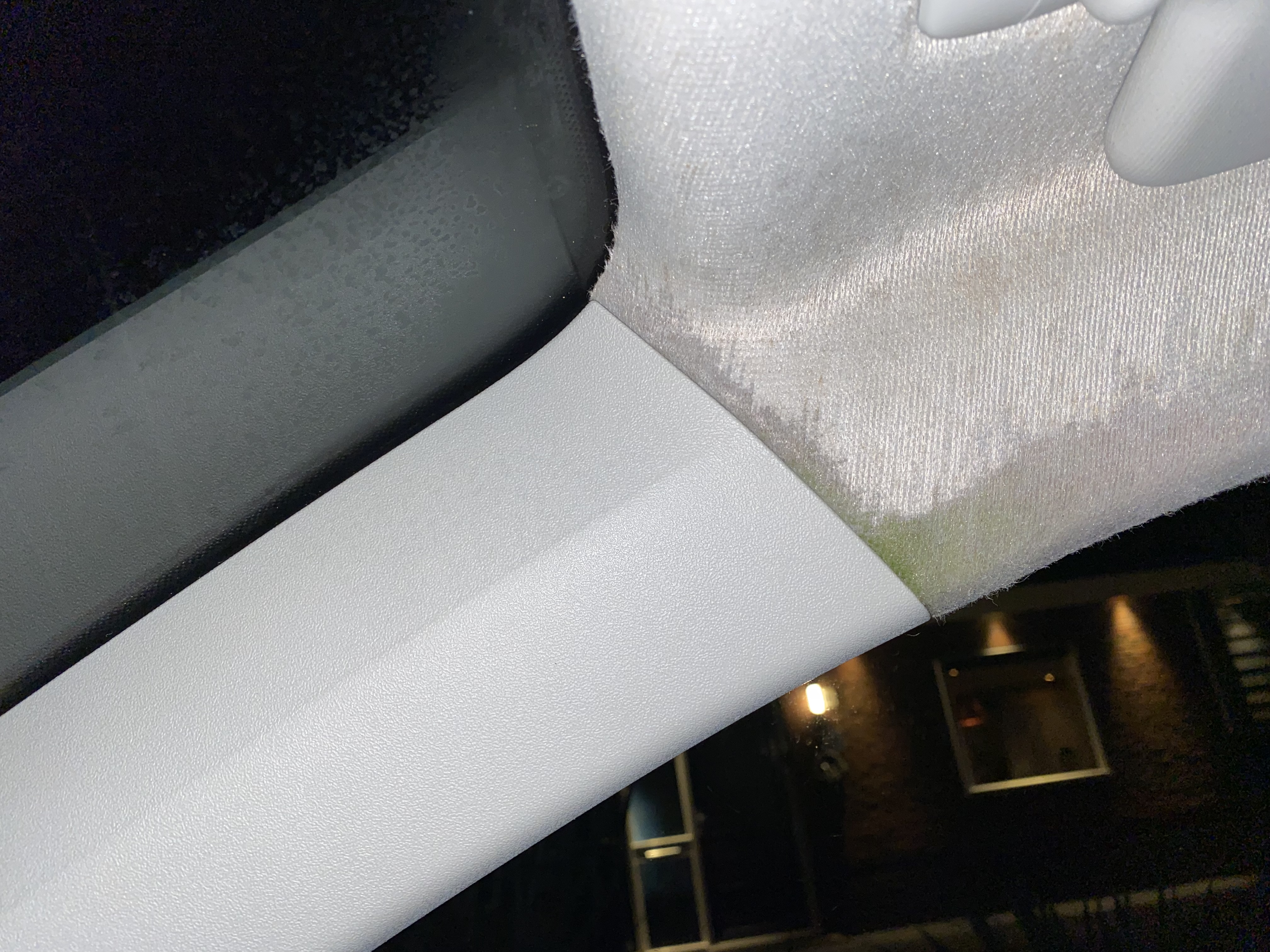

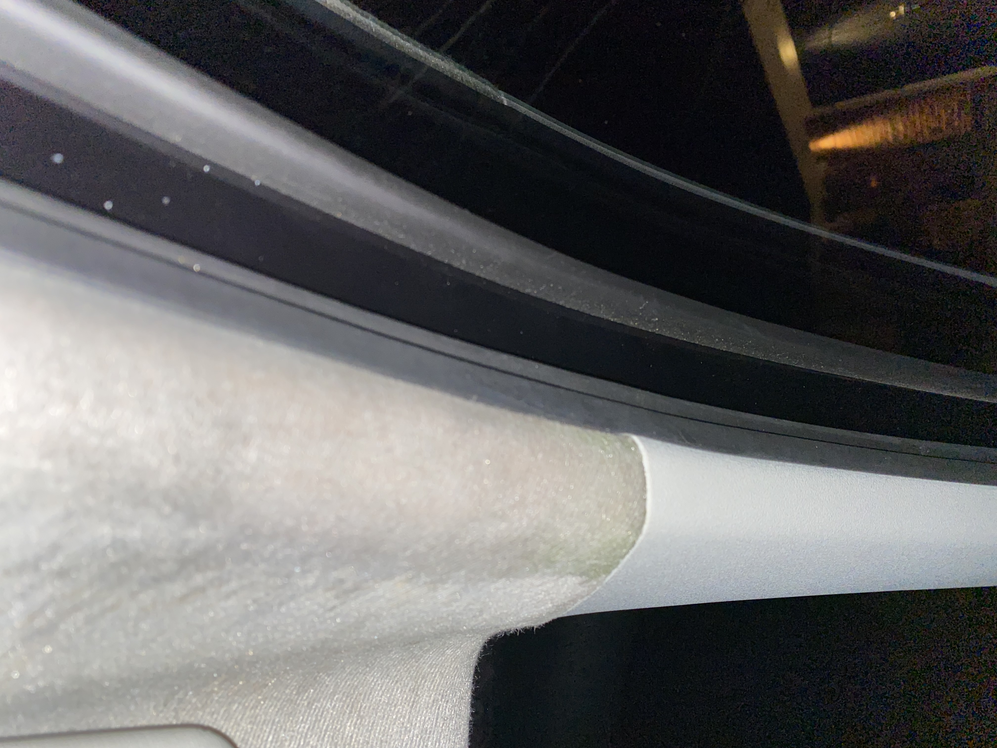

Nou Vandaag weer even bezig geweest om te kijken of ik het lek kan reproduceren,
Heb schuimwater aangebracht rond het raam en dan voornamelijk langs de a stijl verbinding
en langs het hele raam aan de bovenkant. Aan de binnnenkant van het autoraam met hoge
druk gespoten, in de gaten waar ik wat vocht vond bij de roest plek van de stijlen etc
Geen belletjes aan de buiten kant te zien.
Toen water weer langs het raam en met hoge druk geprobeerd het water naar binnen te spuiten.
Ik zag wel dikke bellen omstaan maar dat zal wel niet een lekkende raam zijn maar gewoon
hoge druk die het water naar buiten perst langs het rubber echter met water en glassex, water met dreft etc .
Na enige tijd toch wat water / natte vinger in het gootje gevonden (zie 1ste afbeelding) . Echter rook het niet
naar glassex of dreft. Met rijden kwamen eer ook wat druppels op de roest plekjes van de astijlen (2de foto).
Op naar de wasstraat en daar met hoge druk spuit met water langs de raam rubbers gespoten,
langs de A stijl plek waar jij het lekje had etc echter geen enkel water naar binnen.
Met rijden ook niets aan de hand, vond alleen een klein beetje vocht meer niet.
Ik denk dat als je water met hoge druk spuit het water snel afgevoerd wordt en als het
regent hem je natuurlijk een continue stroom van langzaam lopend water en dus meer
