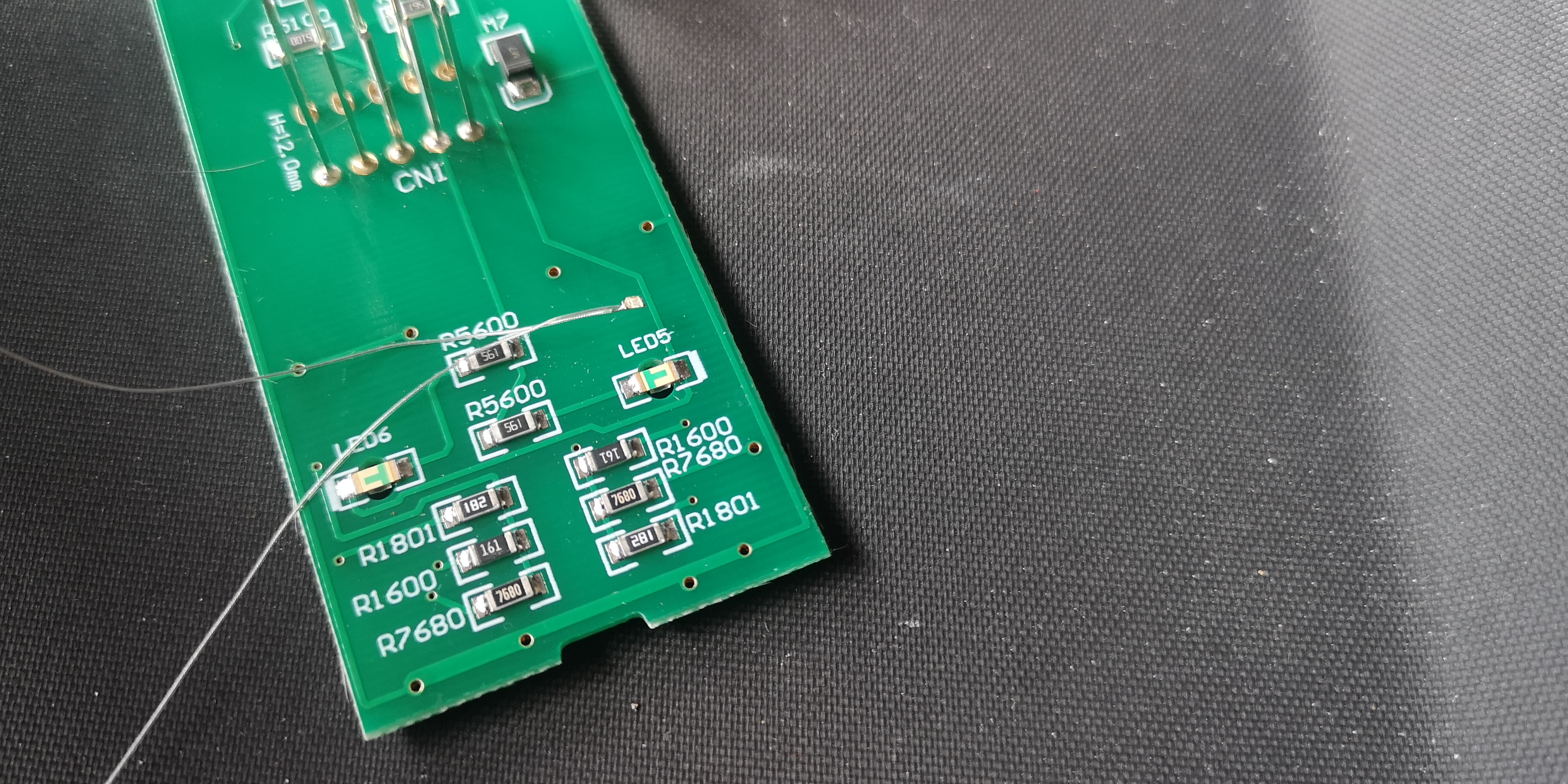

Te weing tijd om de achterbank in te bouwen. Volgende week proberen om daar aandacht aan te geven. Ik ben bezig om de raamschakelaars verlicht te krijgen. De dubbele raamschakelaar bestuurderskant heb ik inmiddels verlicht. Rechts nog niet! Wel een led lampje in de schakelaar rechts, maar gaat niet aan. Ik mis een voedingsdraad in de connector, contact 2. Dat zou het kunnen zijn. Ook ben ik bezig om de spiegel verstelknop verlicht te krijgen, en de koplamp hoogte verstelling.
ik heb bij Aliexpress een klein kant en klaar bedraad mini printplaatje gevonden, met daarop een smd weerstand met led, direct aan te sluiten op 12volt. En zo te plaatsen op een bestaande print van bijvoorbeeld een schakelaar. De bestaande schakelaars en daarvan de knopjes, waar je de schakelaar mee bediend, hebben een opdruk (symbooltje). Van de verlichte (orginele van andere modellen) schakelaars zijn de symbooltjes door en door, het licht van de led moet natuurlijk door het bedieningsknopje (symbooltje) heen kunnen schijnen!
De dubbele verlichte schakelaar die nu wel werkt komt van Aliexpress en is plug and play, en is voor het E-UP model. De enkele schakelaar die nog niet wil branden, is ook voor de E-UP.
Dus heb je geen dubbele raam bediening, dan zou je met 2 enkele E-UP schakelaars toch met de bijna niets kostende schakelaars van Aliexpress de boel verlicht kunnen hebben. De enkele en dubbele schakelaars zien en voelen stevig aan, ook de print ziet er degelijk uit!

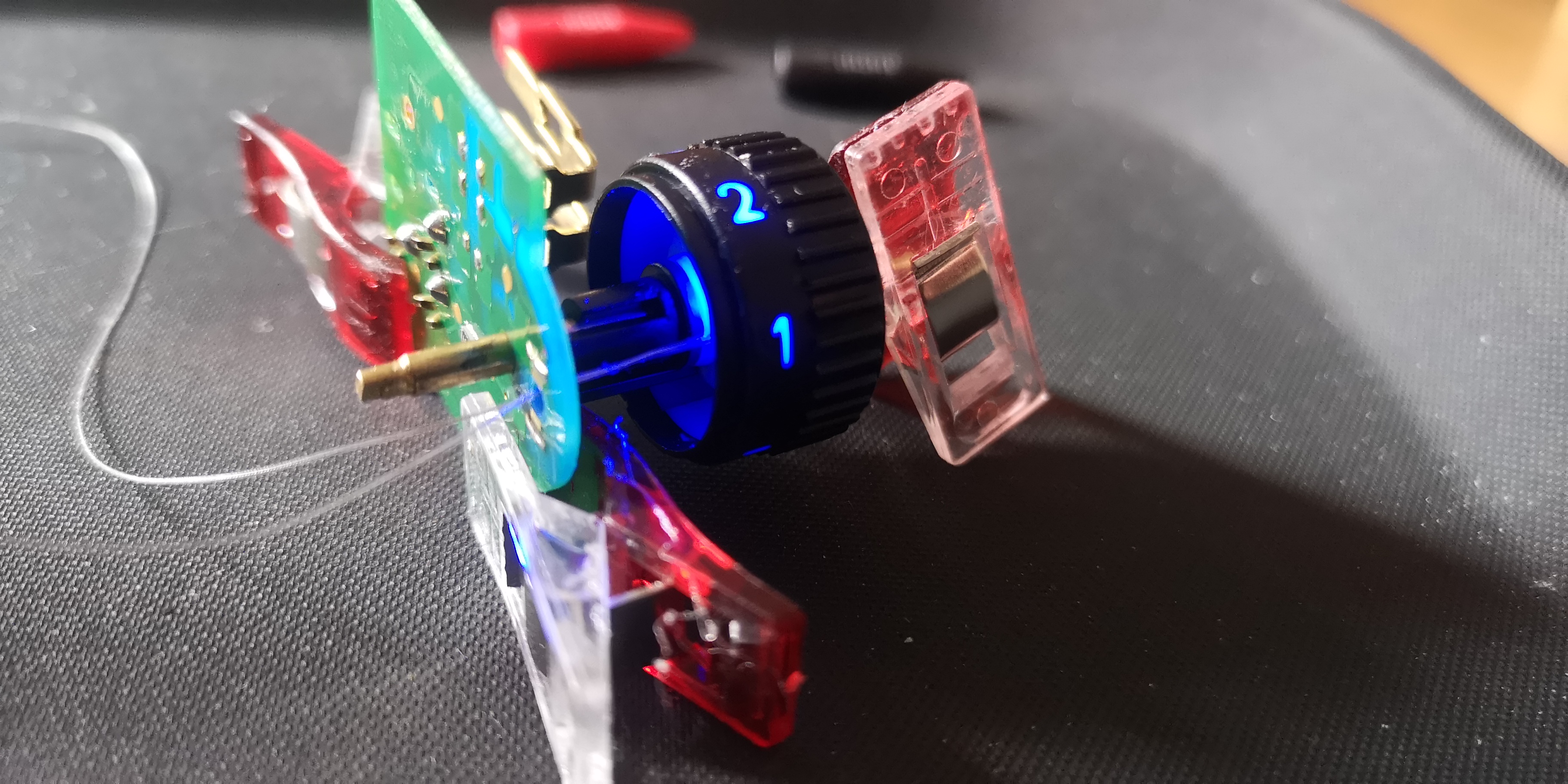

Op mijn stormachtige zondag aan het knutselen met led verlichting in b.v de koplamphoogte verstel schakelaar.
De 1e foto, zoals de draaiknop verlicht moet gaan worden.
Foto 2 micro led naast een op print gemonteerde smd led.
Foto 3 micro led, waarvan de kleur blauw is.
Voor welke kleur zouden jullie gaan?

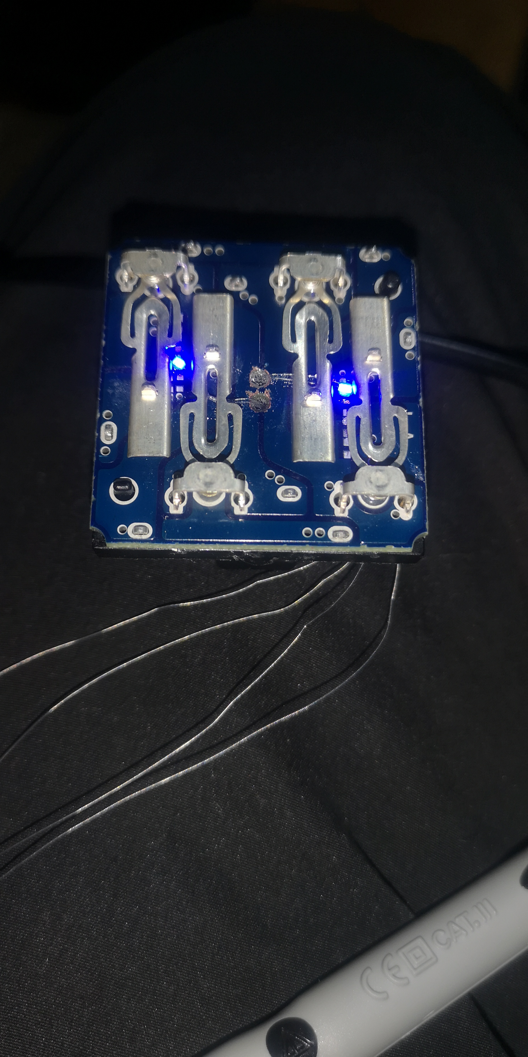

Ik koop het bij Aliexpress. Als jullie het willen, dan kan ik de info aan jullie doorgeven. Betreft kopen van leds, internet adressen/links op Aliexpress.
Ik ga ook voor rood. Laat ik duidelijk zijn dat ik behoorlijk aan het experimenteren ben, om later (en niet alleen voor mijzelf) een redelijk makkelijk te monteren verlichte raamschakelaars te kunnen monteren in onze vaglings.
De leds zijn niet zo moeilijk, maar de raamschakelaars en het eventuele door trekken van de bedrading is een ander verhaal.
Ik geloof dat een paar leden op ons forum, toegang hebben tot Etka. Ik zou graag willen weten hoe de bedrading van de raamschakelaars zit, ivm 12volt en massa? En welke kabel kleuren dit dan zijn!?
Ik heb de Nieuwste Etka in huis, maar ik krijg het met geen mogelijkheid op mijn laptop geïnstalleerd. Ieder z'n ding.
Inmiddels ben ik nog aan het wachten op diverse kleuren leds en rode plastic cupjes die je over de leds kan schuiven.
Ook heb ik al op een raamschakelaar de blauwe microleds geplakt, en de bedrading door de printplaat heen gemonteerd, en ook door de behuizing van de schakelaar gevoerd.
Zie foto ideeën en tips zijn natuurlijk welkom!

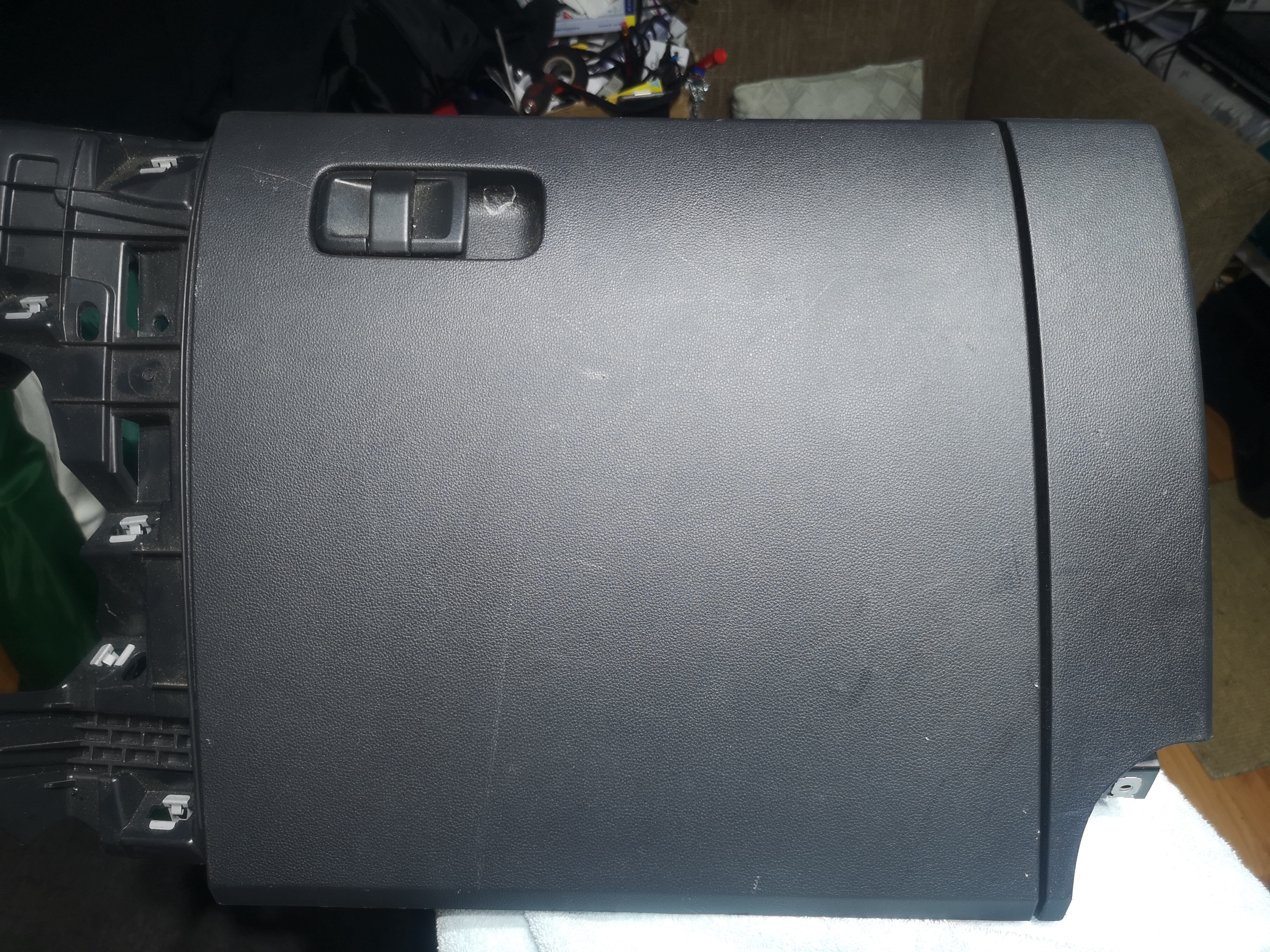

Dashboard en de A en B stijlen aan het bekleden.
Handschoenenkastje is bijna klaar, ik gebruik een skai stof die behoorlijk flexibel is.
En de lijmspray is tot 110°
