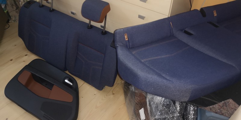

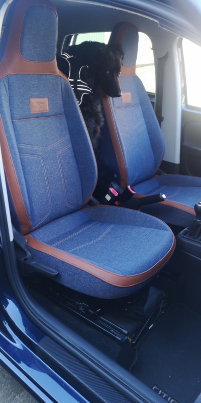

Nieuwe Stoelen aan het inbouwen.
Compleet interieur van een VW Jeans UP.
Airbags overzetten van de oude stoelen naar de Jeans Stoelen.
De bijrijders stoel van de nieuwe stoel is niet in hoogte verstelbaar, dus alles van de oude stoel demonteren en overzetten.
Het mooiste van de nieuwe stoelen dat er stoel verwarming in zit.
Wel meer werk, maar daar heb ik geen probleem mee

Je hebt de hoes toch niet met tywraps vast gezet?
Re: Nieuwe stoelen
Geplaatst: di 26 feb 2019, 22:57
door Drive
dennuus1 schreef: ↑di 26 feb 2019, 18:51
Yep heb ik wel.... Vertel Vakman wat is daar verkeerd aan?
Je maakt me nieuwsgierig
Re: Nieuwe stoelen
Geplaatst: wo 27 feb 2019, 07:11
door dennuus1
Je hebt daar gewoon originele klemmen voor wat de kop ook niet kost, tywraps zal ook wel werken en je ziet er natuurlijk ook niets meer van, maar toch... Details..
Ik hoop wel dat je de "kopjes" van de tywraps goed naar beneden hebt gedrukt? Zodat ze niet de bekleding kapot drukken. Wel hopen nu dat ze niet het schuim gaan slijten..
Desalniettemin wel erg gave bekleding natuurlijk!
Re: Nieuwe stoelen
Geplaatst: wo 27 feb 2019, 08:13
door Drive
dennuus1 schreef: ↑wo 27 feb 2019, 07:11
Je hebt daar gewoon originele klemmen voor wat de kop ook niet kost.
De klemmen kan je gemakkelijk met 2 puntbektangen openbuigen. Doorknippen is makelijker, maar ik koos idd voor T-raps. Bij het aantrekken van de T-raps heb ik de zelfde diameter aangehouden als de orginelen ijzeren klemmen. Dit om te voorkomen dat de ingeschuimde ijzerdraad, niet door het schuim heen getrokken wordt. Nu nog de achterbank inbouwen, maar eerst vandaag het textiel conserveren. Zodat het niet kan vervuilen. Dan nog wachten op nieuwe raamschakelaars met ingebouwde verlichting, en die dan in de bijbehorende deurpanelen plaatsen. Zodra ik dat allemaal klaar heb plaats ik extra foto's op dit forum.

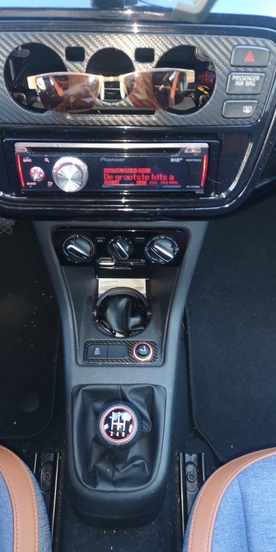

- Nieuwe stoelen op hun plek.
- Nu de achterbank nog plaatsen.
- En een nieuwe pookknop.
