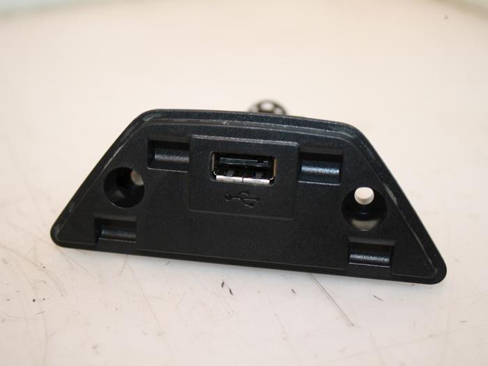

Misschien m'n eigen vraag beantwoord. Dit lijkt op zo'n bodemplaat waar dus de USB in zit:
Dan wordt hier de telefoonhouder opgeklikt?

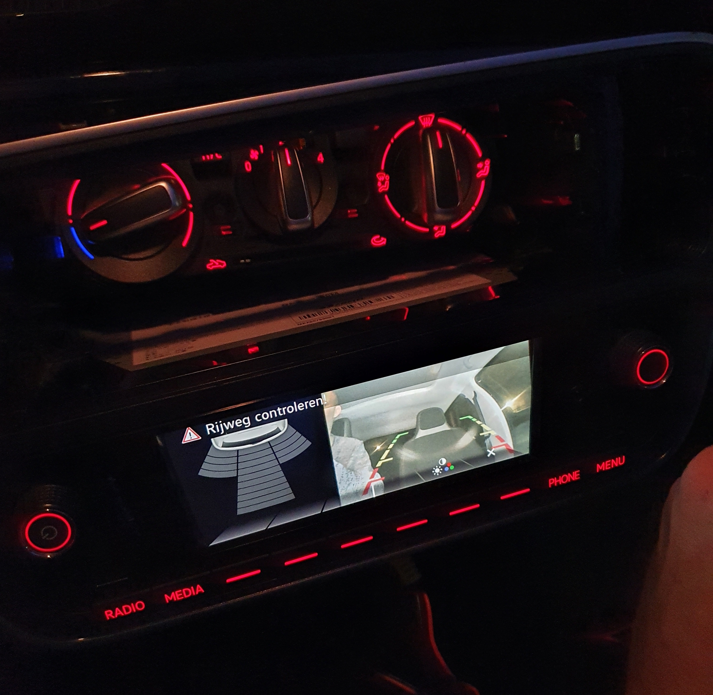

Zojuist even de achteruit camera snel getest :-D

De bodemplaat waar nu de Garmin op zit is met 2 torx los te maken en je kunt gewoon de andere bodemplaat met USB aansluiting daar plaatsen.
