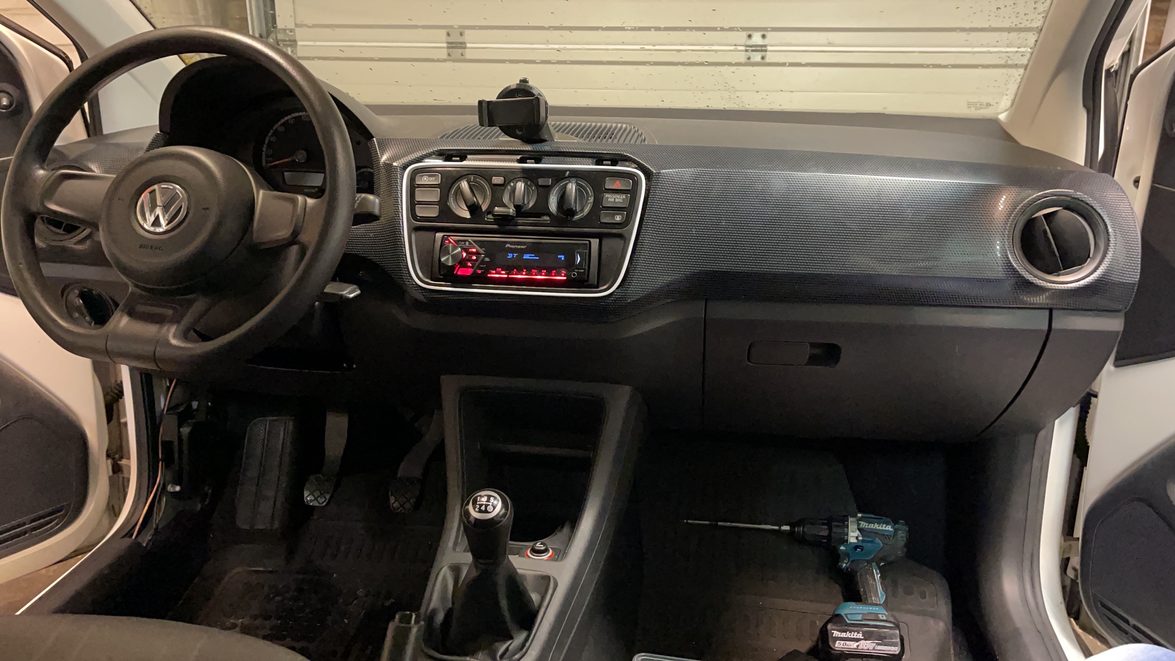

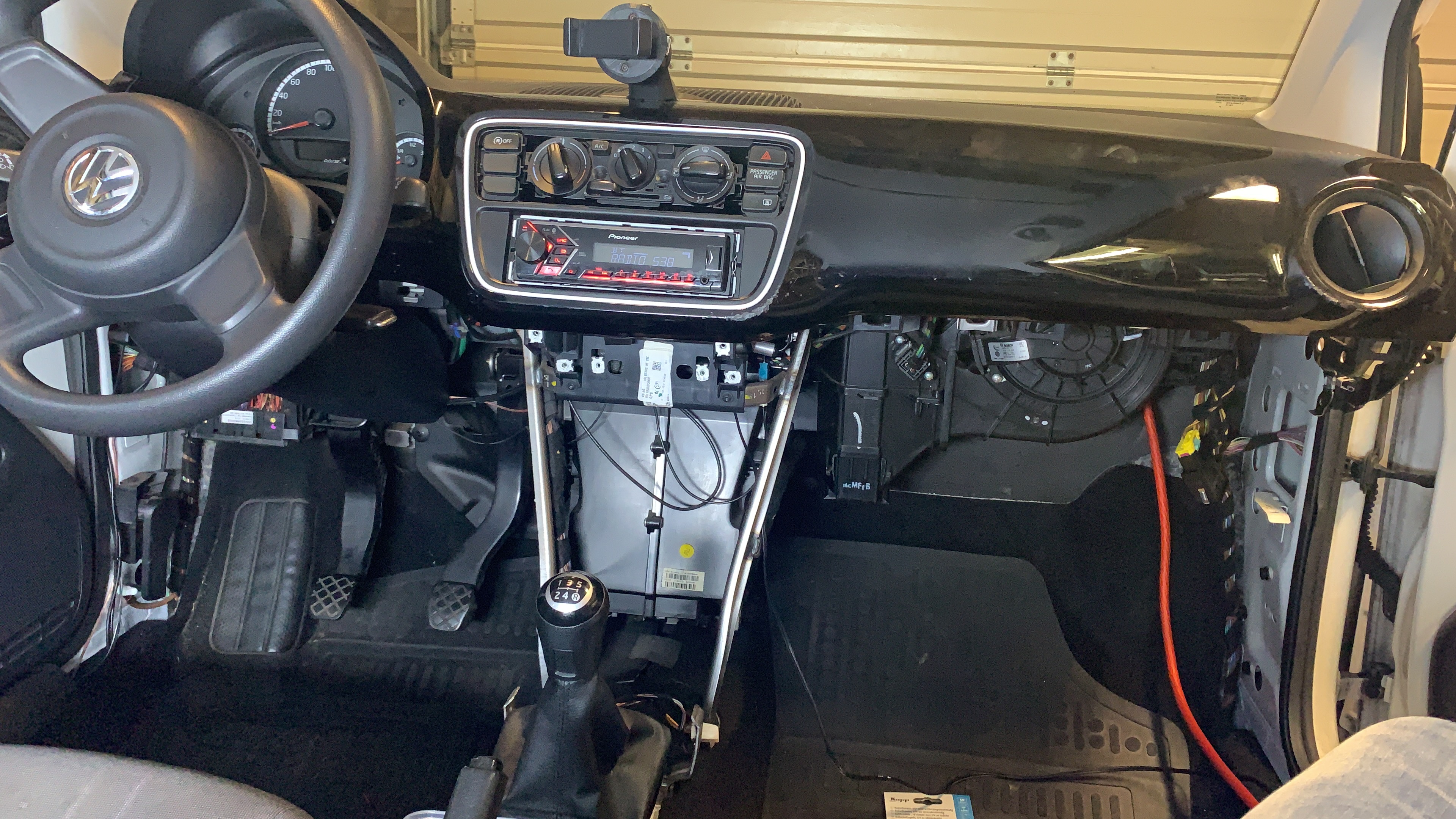

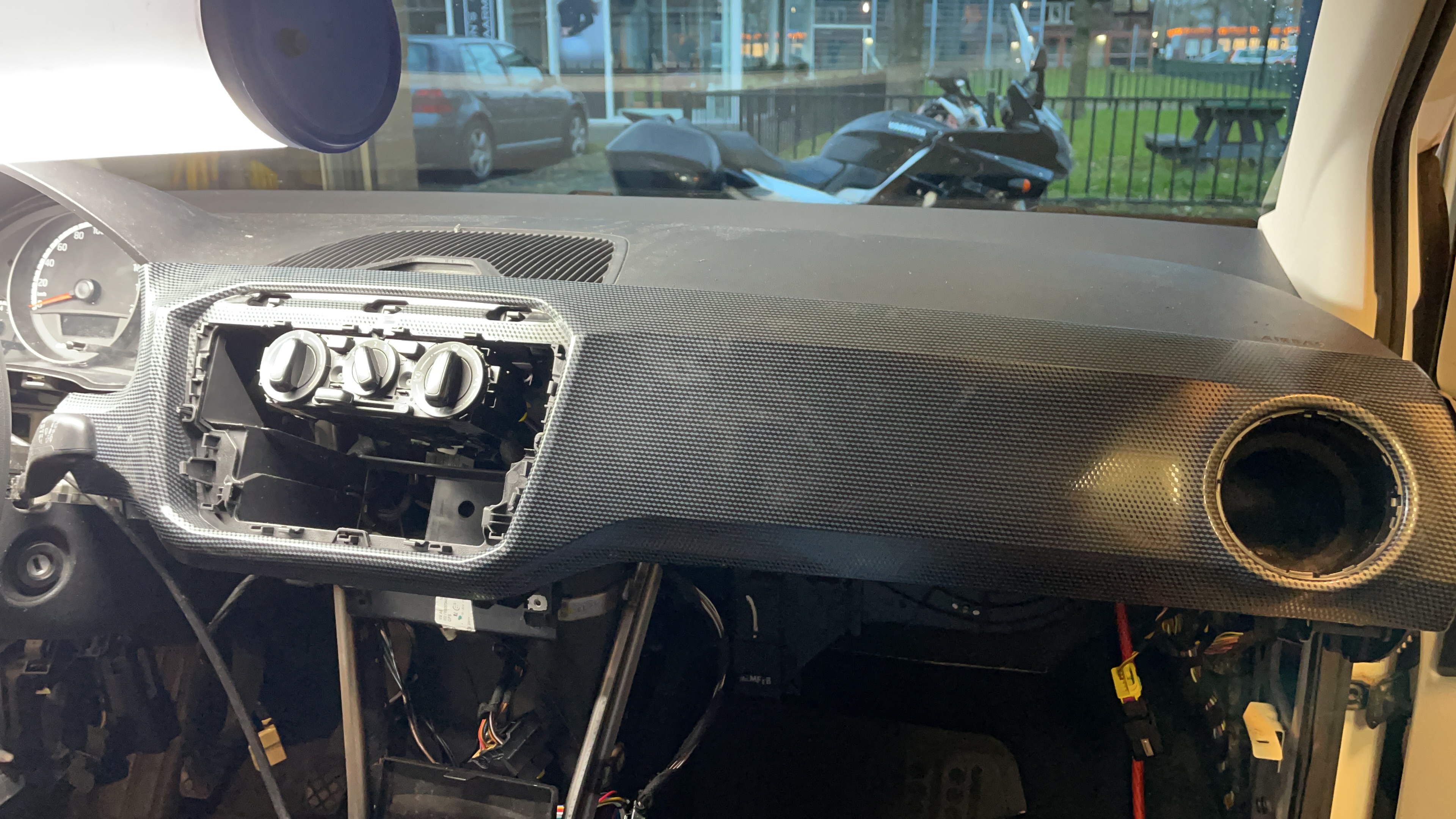

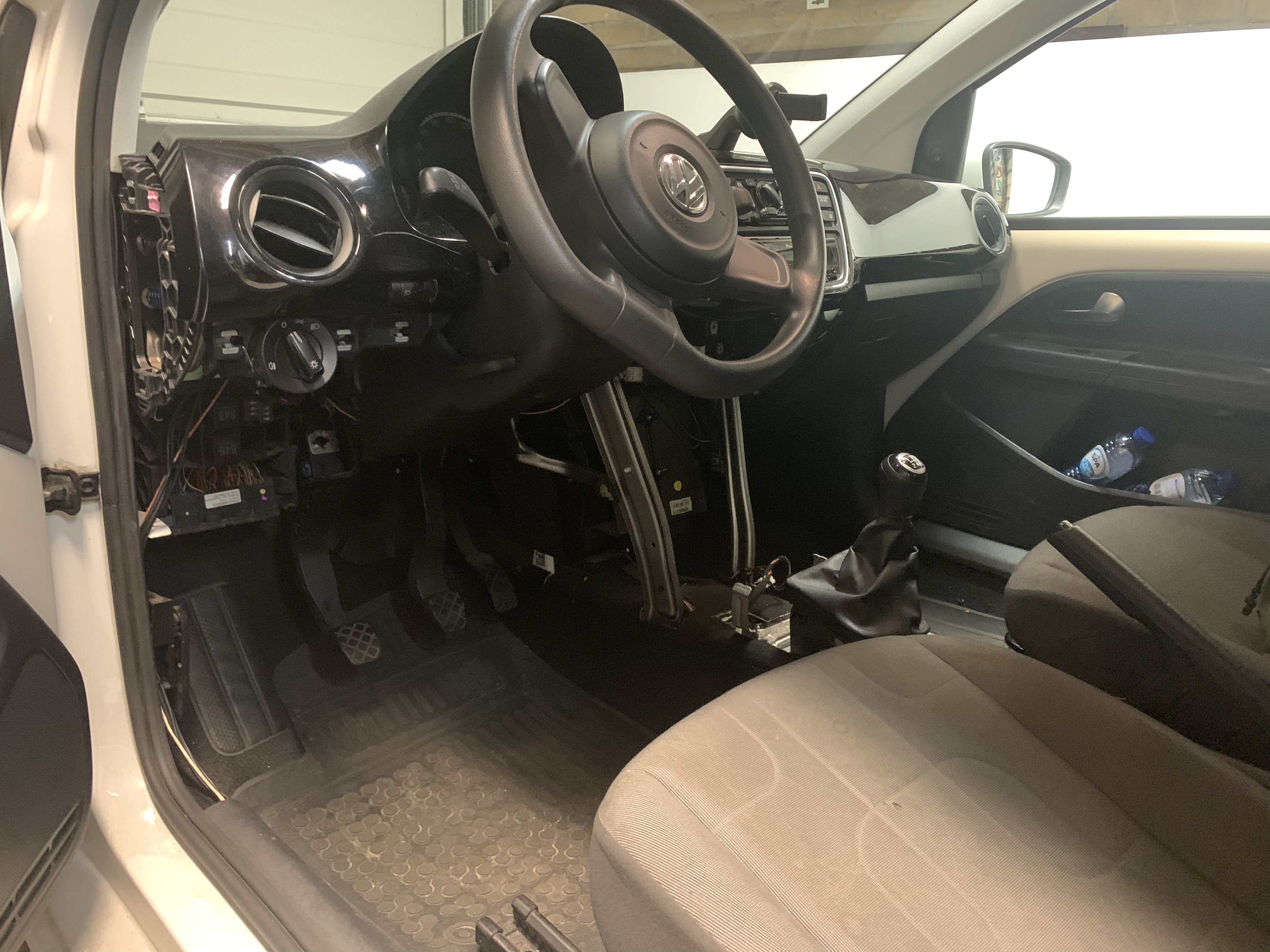

Afgelopen weekend heb ik heb ik het glanzende deel van het dashboard (oud model UP) vervangen voor een nieuwe (Facelift model, had ik overheen gelezen).
Nadat ik deze had vastgemaakt etc. Kwam ik erachter dat natuurlijk het oude radio frame niet past :clap:
Nu heb ik al een facelift (2017+) model radio overgenomen via MP voor een prikkie :dance:
Alleen komt het volgende probleem... de aansluiting van het facelift model is anders als je bekabeling welke er standaard in de UP ligt.
Is er toevallig iemand die het eerder voor elkaar heeft gekregen om deze werkend te krijgen? Zo ja, hoor ik graag hoe ;)
Ps
Wat foto’s van het proces van het ombouwen van het dashboard en middenconsole, deze delen waren al beschadigd bij de aanschaf van de auto twee jaar terug.

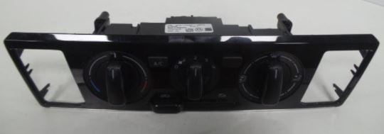

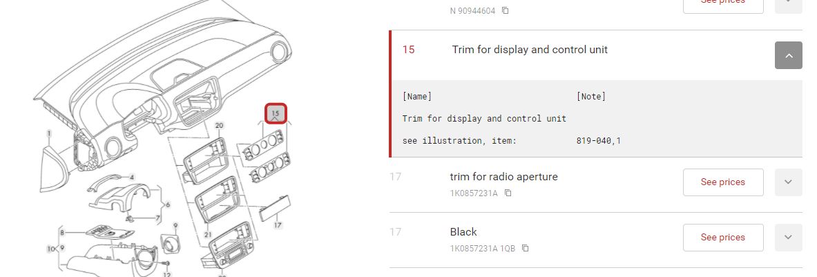

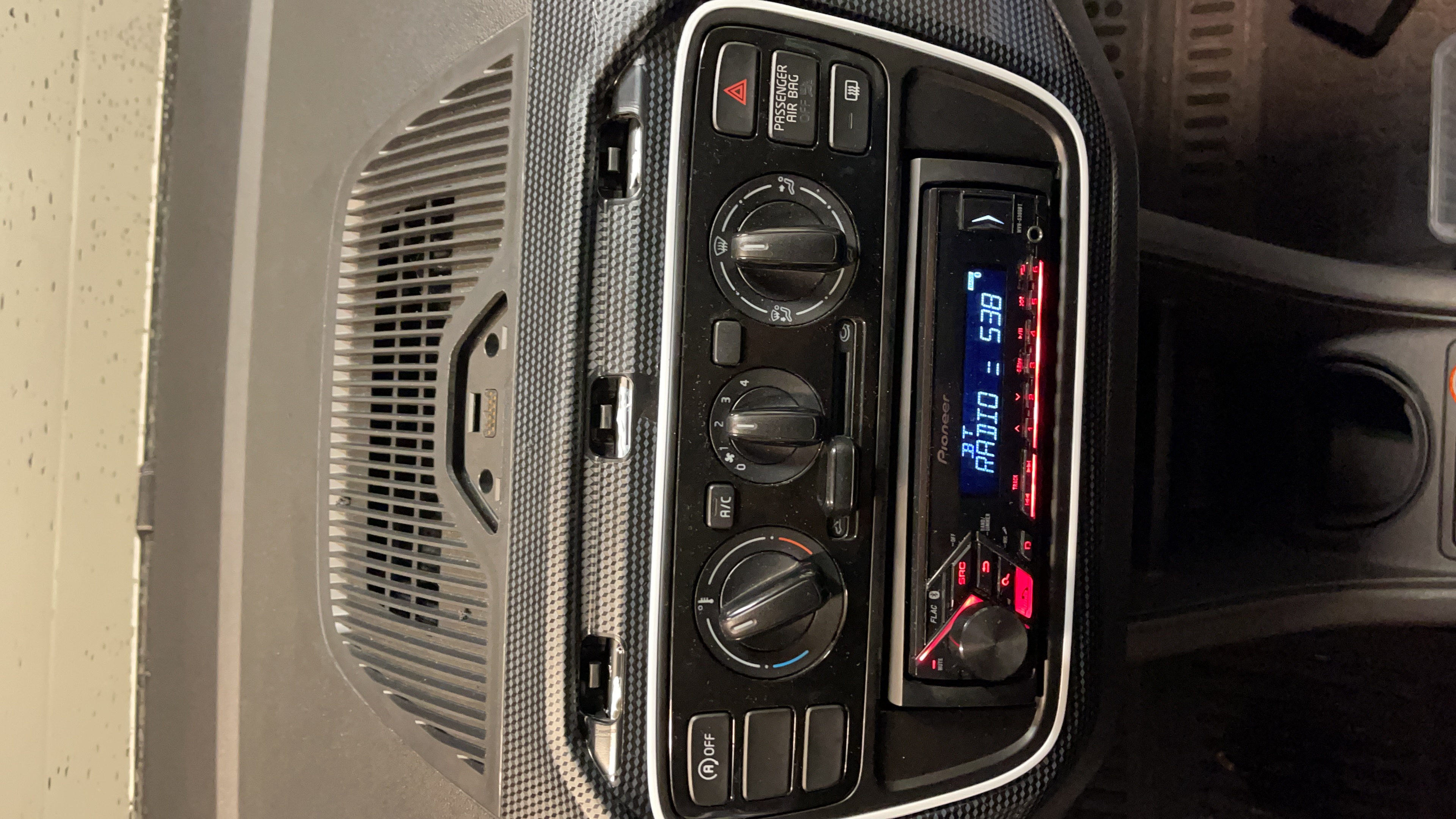

Weet iemand toevallig het onderdeelnummer van het kapje/paneel (nr. 15) wat op de tweede foto te zien is maar dan voor een facelift Up! ?
Ik kan geen schema vinden waarbij het onderdeelnummer vermeld staat...
Of is het helemaal niet los te verkrijgen?
Ik zou evt. het complete chaufage bedieningspaneel (zoals foto 1) kunnen kopen alleen is het misschien een goedkopere oplossing om alleen het kapje te kopen
